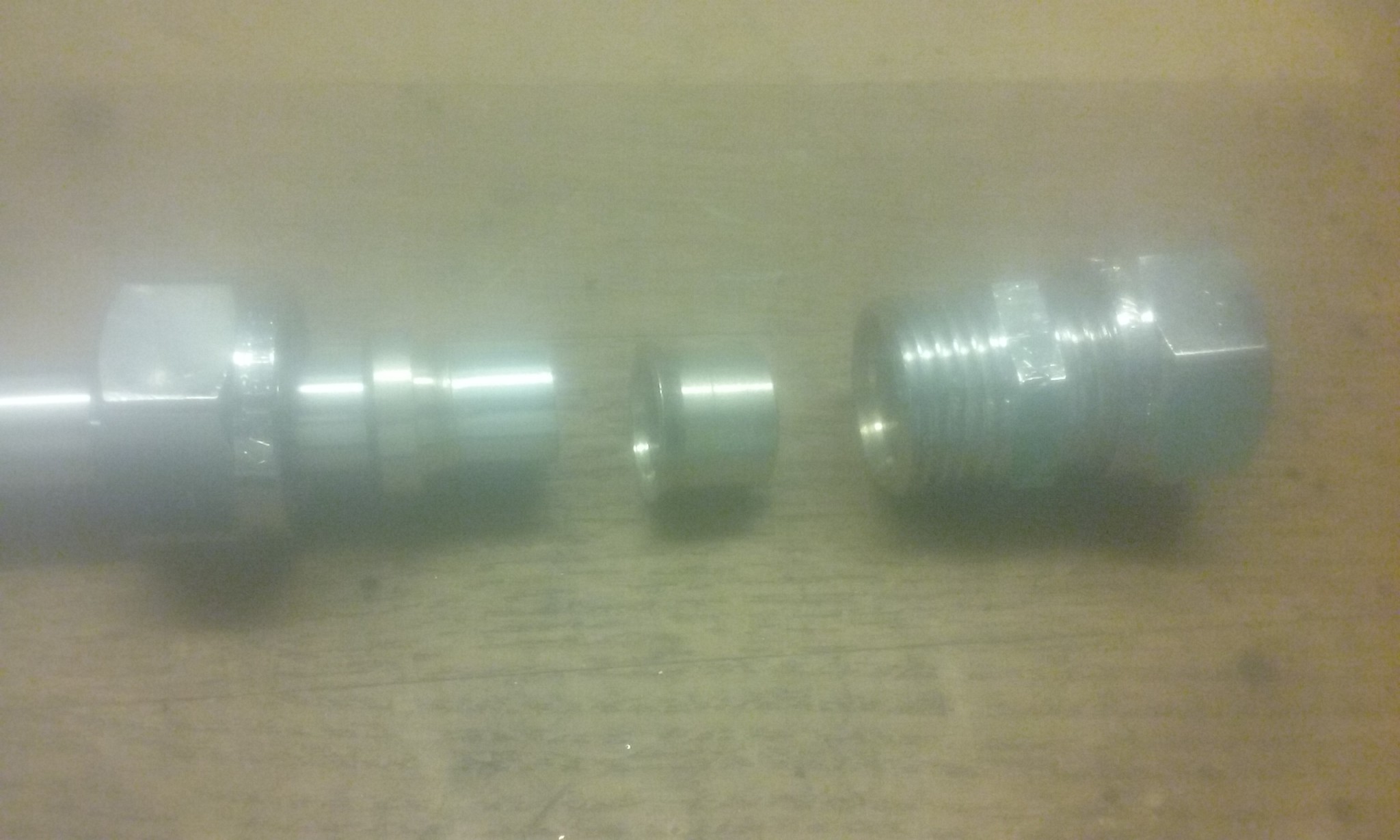

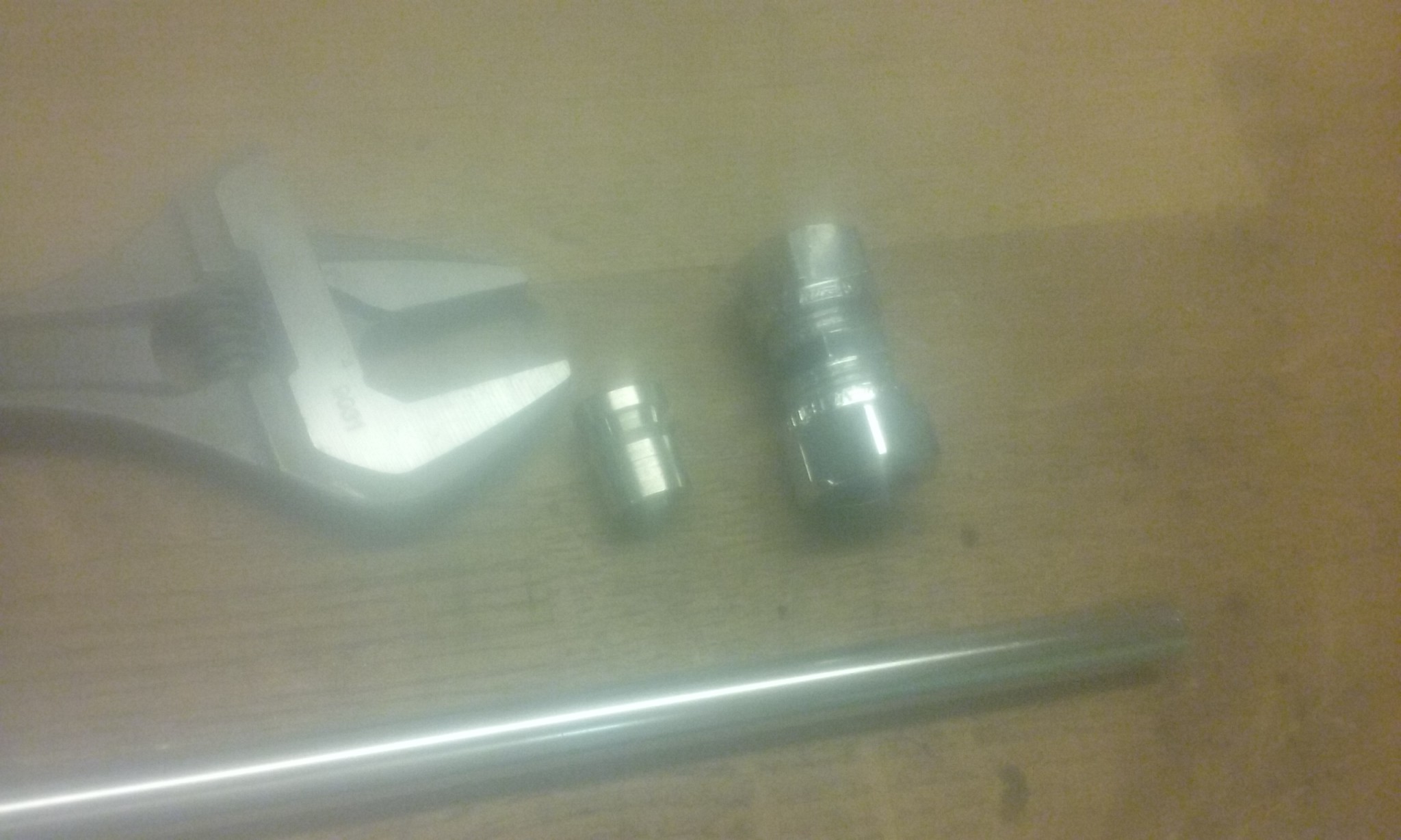

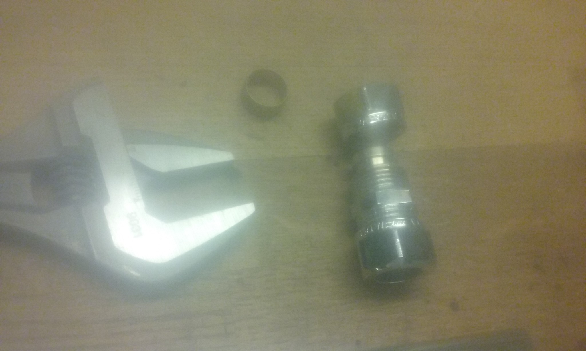

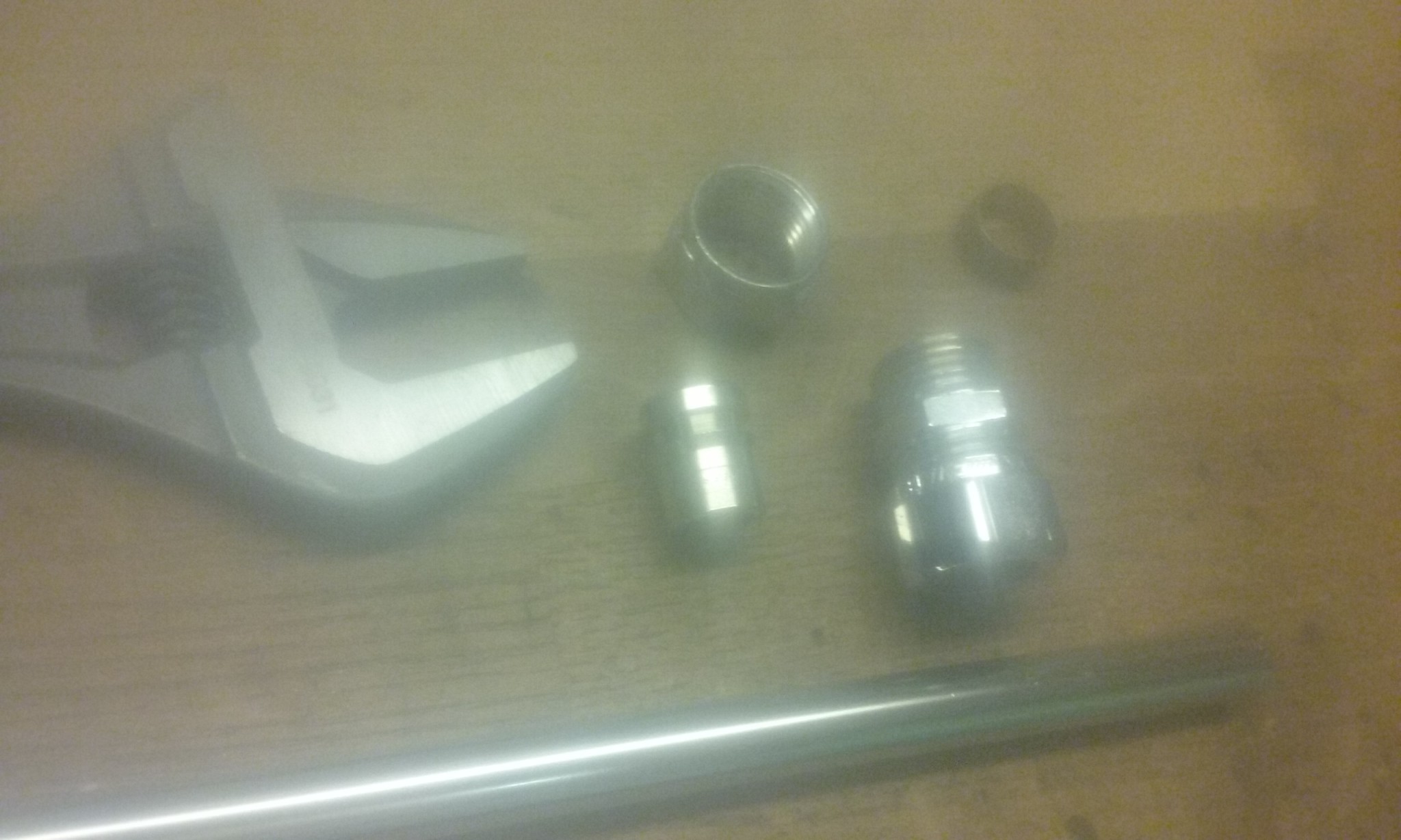

Hej, är det någon som har koll på hur en reducering för klämringskoppling, i mitt fall 12-8mm ska se ut vid demontering efter åtdragning?
Jag har dragit ganska hårt men delen längst ut på röret (av reduceringen) är fortfarande lös vid demontering, ska det vara så och att det ändå tätar iom att det ser ut att vara dubbla konor?
Tacksam för snabb återkoppling, gärna bild/film? Då jag ej hittade något sådant. Mvh
Krilleman
Det är helt korrekt att en förminsnkning ska dela sig i två delar vid åtdragning.
Översta delen skär in i röret och den undre delen bottnar i kopplingen.
Krilleman
Kilade ner i källaren och tog lite bilder på spektaklet. Mitt exempel är 15x12 förminskning, det var den jag hade mest av. Men det är samma princip för alla.
  1. Kasta klämringen på den sidan där förminskningen ska i kopplingen.
  2. Lägg i förminskningen i kopplingen
  3. Dra kopplingen med förminskningen
  4. Nu ska det se ut som min demontering
  5. Observera inskärningen på den översta delen på förminskningen på sista bilden
