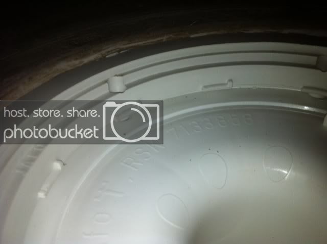

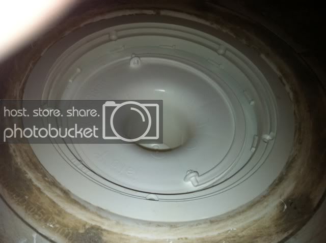

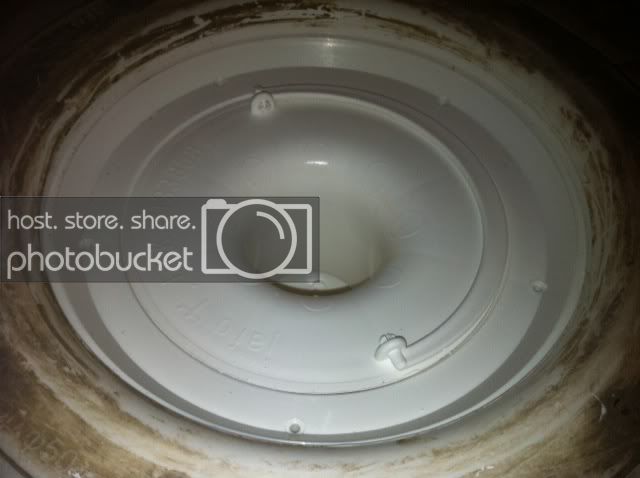

F
Har en liknande fråga ang. min jafo-brunn. Detta är en äldre variant, säkert tre år. Problemet är att den är
långt ifrån att gå i botten när jag bara lägger klämringen på plats, ca 5mm. Finns inga styrklackar eller
liknande men det kanske är meningen att den bara ska spänna åt i överkant?
Svårt att se på bild men här har ni tre:
Ser skitigt ut men inget som är ivägen för klämringen.
T
Var är brunnsmanschetten?
F
Jag har inte lagt tätskitet på golvet än utan bara testat att lägga i klämringen när jag upptäckte detta :S
S
Jag tycker det ser ut som den är i botten på bilden, bara jag eller?
