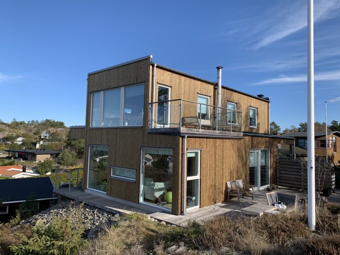

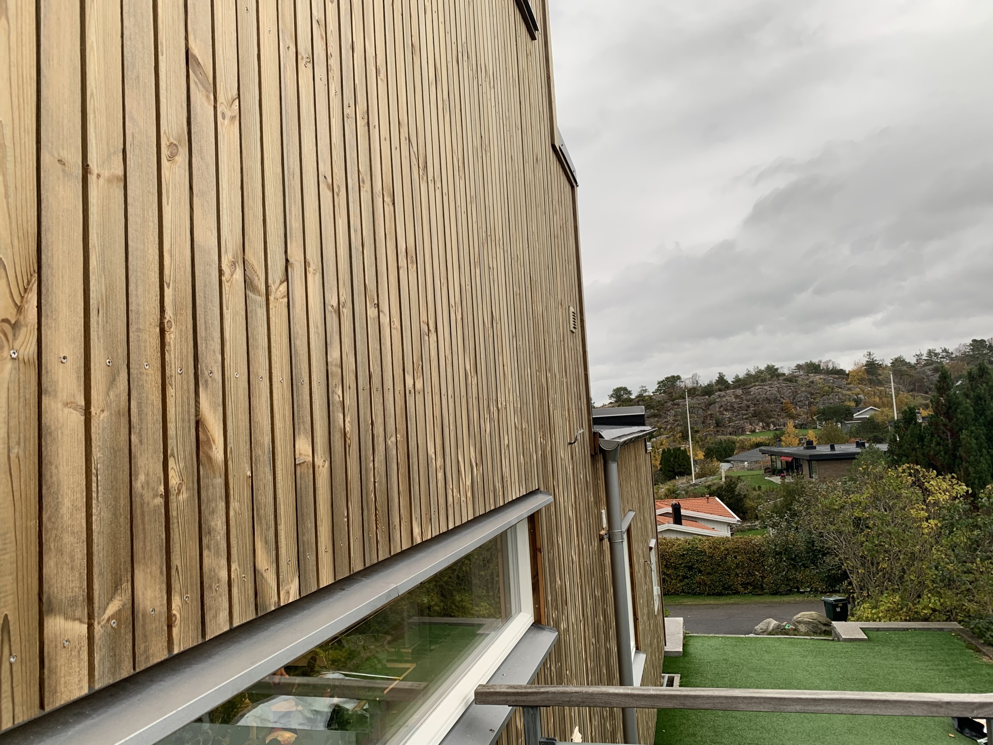

Jag har relativt nyligen bytt till Kebony panel, skruvat med syrafast. Känns mycket bra hittills.
  • Nyinstallerad Kebony träpanel på husfasad, fastgjord med syrafasta skruv, utsikt över bostadsområde.
  • Moderna hus med Kebony-paneler och stora fönster mot klarblå himmel.

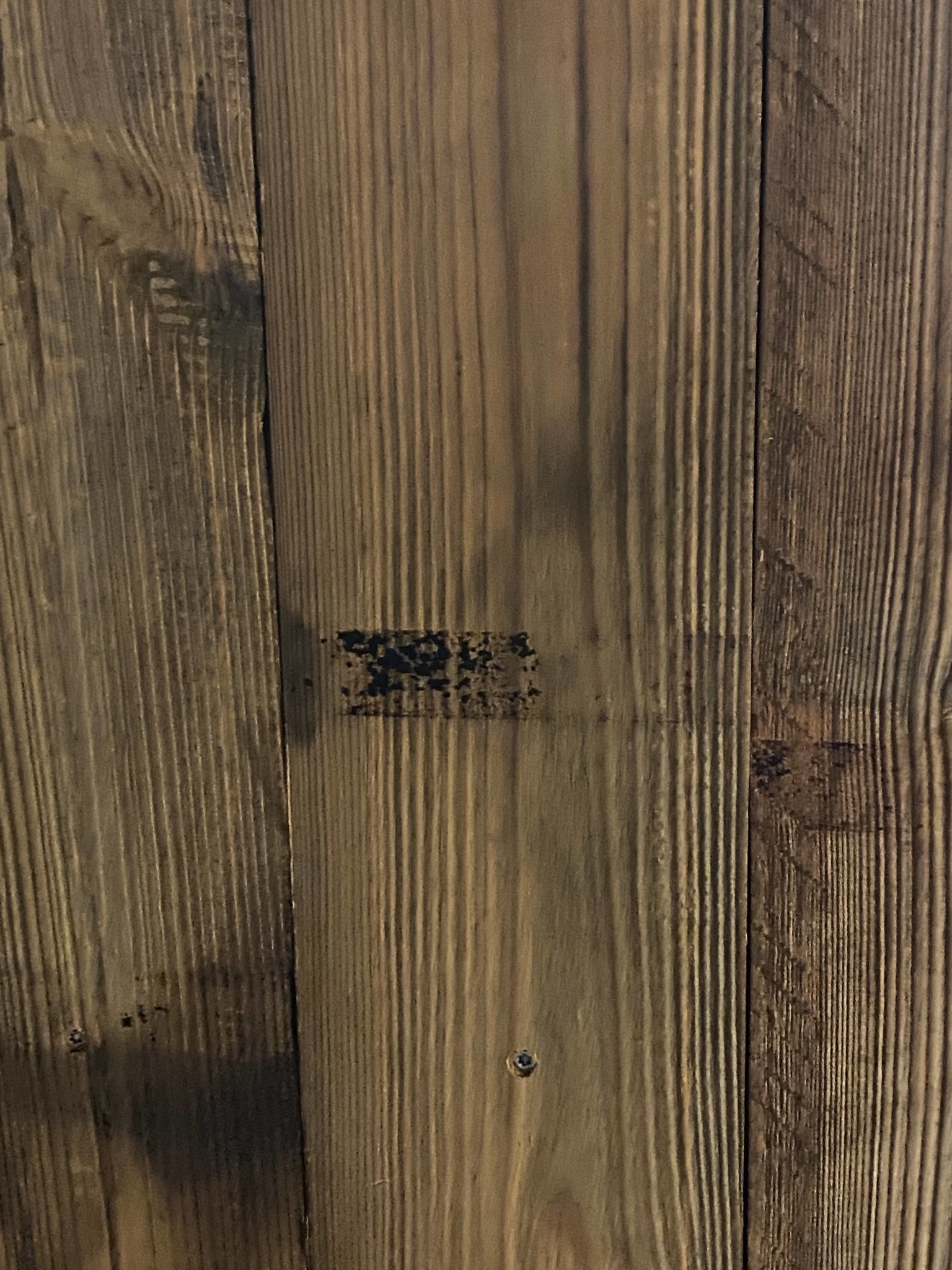

Jag är ordförande för en bostadsrättsförening i en nybyggd fastighet där entreprenören valde att klä in balkonger och vissa delar runt entréerna med Kebony. Det vi kan konstatera är att panelen inte ser ut som på bilderna ovan. Nästan varje bräda har tvärgående märken som enligt tillverkaren är en del av tillverkningsprocessen:
Kebony-träpanel med tvärgående märken och naturliga mönster, fastsatt med skruvar.
Närbild på Kebony-träpanel med tvärgående tillverkningsmärken och en synlig skruv.
Kebony-träpanel med tvärgående märken och ådring, synliga defekter.
Så svarar Kebony själva angående dessa märken:
De märken som syns är så kallade strömärken och dessa förekommer eftersom de är del av själva tillverkningsprocessen. Med tiden kommer dessa att ljusna och bli mer enhetligt färgade med resten av panelen då den grånar över tid. Samma sak med de mörkare fläckarna, de beror på mättnad av den vätska som trycks in, dessa kommer också att jämna ut sig över tid. Eftersom materialet är ett naturmaterial förekommer skillnader i materialet.

Hej, trist med sådana märken.
Jag noterade sådana märken på baksidan av min panel, dvs inte på den sida som går utåt och är synlig.
NicklasB85
N
Jag har monterat ganska mycket Kebony, spännbanden är absolut baksidan på panelen, och monteras den baklänges så blir springan inte automatiskt utan då går den att slå ihop helt utan springa. Detta är handhavande fel till 99% :/.
Väldigt tråkigt att se, kontakta byggaren
Vidfamne
N
Att inte Kebony kan se att denna panelen är monterad åt fel håll är helt otroligt, du kan omöjligt få tätt mellan panelen med rätt montering, detta måste du gå vidare med som ordförande.
