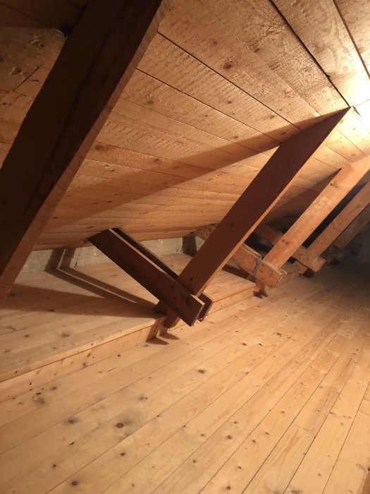

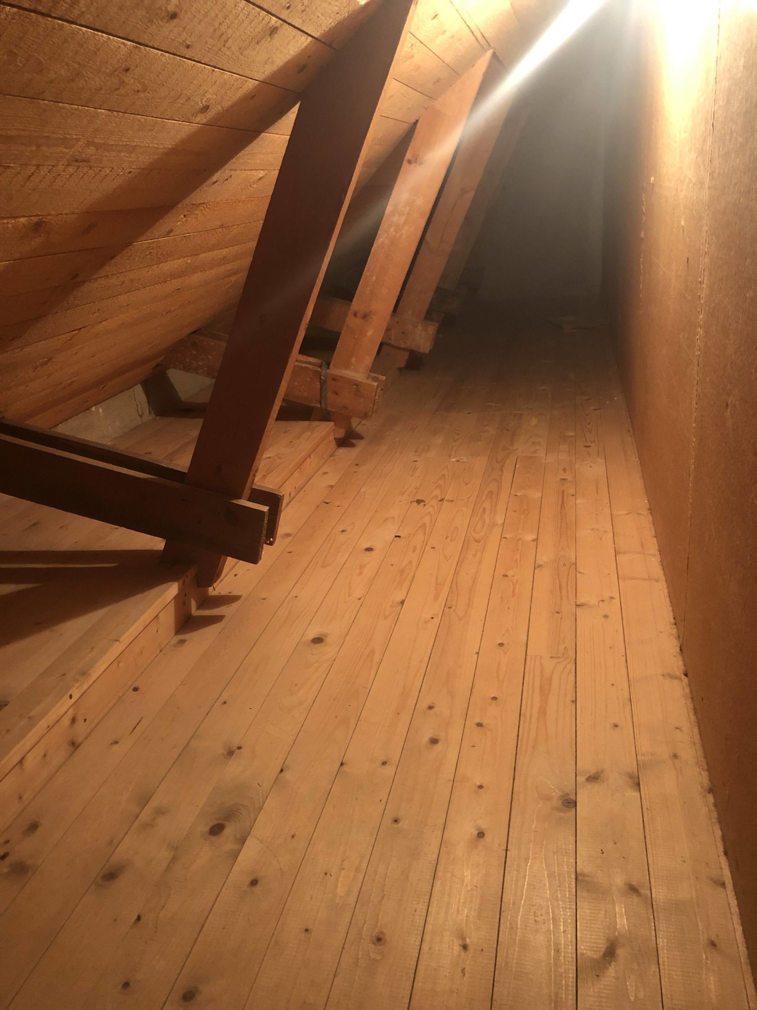

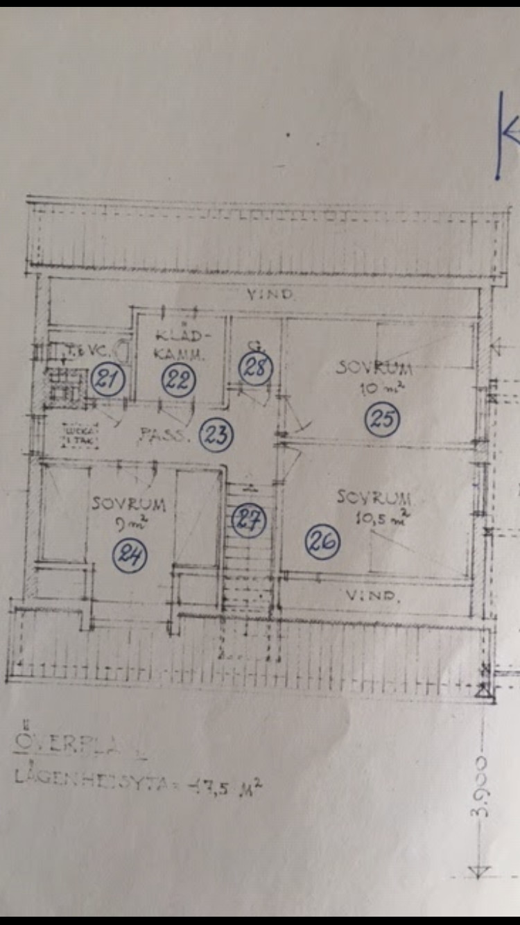

Har ett 1,5vån hus med källare byggt 1959. Det är kattvind på ovanvåning. Är dessa väggar som löper längst med kattvinden bärande tro? Se nedan ritning och bild på takstolarna.
enligt beskrivningen av bygget som är sparat står det att enbart att väggarna av tegel är bärande. Således skulle man kunna riva samtliga väggar på ovanvåning då takstolarna tar all last?
Ritning av övervåningen i ett 1,5-våningshus med markerade bärande tegelväggar och utrymmen som sovrum och klädkammare.
Trätakstolar och golv på en vind från ett hus byggt 1959, som kan vara en del av en byggdiskussion.
De är i många fall bärande
Fotot visar delar av takstolar, stödben och snedsträvor, som tillhör en typ som kallas för "Svensk takstol". Var är detta foto taget?
I kattvinden
Träbjälkar och spånskivor på en kattvind med trägolv belyses av en ljusstråle.

Då blev allt genast mycket tydligare. Kattvindsväggen är inte bärande i det här fallet.
