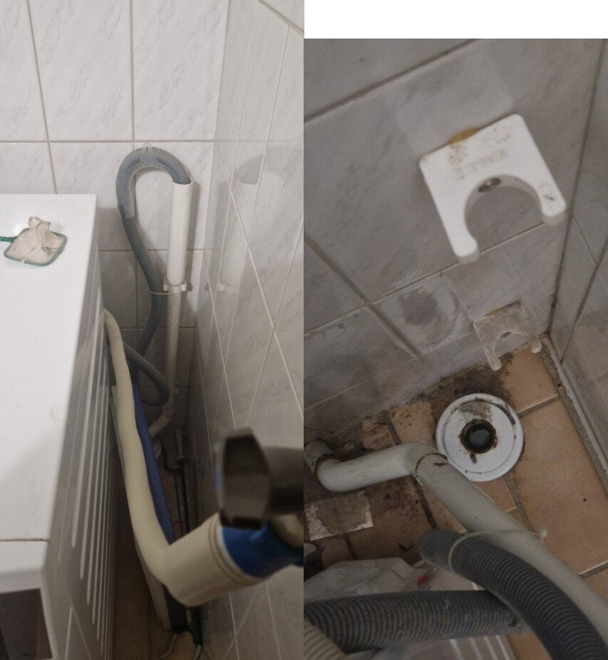

Köpte nyligen ett hus som är riktigt renoveringsarbete (ber om ursäkt för äckliga bilderna), men combi-maskinen som står i badrummet är bara ett par år gammal.
Dock luktar det unket från varje tvätt sålänge jag inte dränerar den på flera liter per program manuellt genom dräneringspluggen. Känns som den inte dränerar bra?
Inte en expert på dränering och vitvaror men det känns som att röret här går överdrivet långt med många böjar.
När jag drar ur dräneringsröret så står det vatten i avloppet under, och lukten därifrån kan enbart beskrivas som tortyr i en värld av mögel.
Hjälp.
  • Två bilder av tvättmaskinens avloppsrör i dåligt skick med mögel runt avloppet och flera böjningar på röret.

inget av det där ser kul ut
men du måste byta det lodräta röret till ett med vattenlås i iom att du har doft från golvanslutningen
därefter kan du köra några 90C tvättar med ett par diskmaskinstabletter varvat med citronsyra

Ja det var ingen rolig upptäckt kan man säga!
Tusen tack för ditt svar! Tänker jag fel om jag köper ett lodrätt rör med vattenlås, och förkortar dräneringsslangen? Den just nu faller ju ner med flera decimeter, sen gör en skarp 180 gradare, sen klättrar en halvmeter och sedan en till 180. Känns som jag borde kunna fixa det så som det ser ut på diskmaskiner? Kort slangbit rakt ner i avloppsröret?
Jag brukar faktiskt köra ett 60gradersprogram 1 gång i veckan med disktabletter och ättika. Första tvätten efter det blir superfräsch. Men nästa tvätt luktar redan unket och öppnar jag dräneringsluckan efter första torkprogrammet gått klart så rinner det ut säkert en liter vatten.
Det är alltså själva vattnet som finns kvar i maskinen som med tiden börjar lukta illa, och förpestar nästa maskin sålänge jag inte dränerar den.

sätt bara dit ett vattenlås du kan sätta det på befintligt rör
korta inte avloppslangen se bara till att den har en mjuk böj innan den fäster i vattenlåsen och så skall det vara på diskmaskiner oxå
kör 90C och så ofta det går
60 räcker inte

Tack! Det ska jag testa. Tror du att den kommer dränera korrekt då? Känns så kasst att behöva dränera flera liter vatten över ett kaklat golv utan tätskikt varje gång man tvättar, hahaha.
en liten skvätt vatten kommer alltid vara kvar i pumphuset
