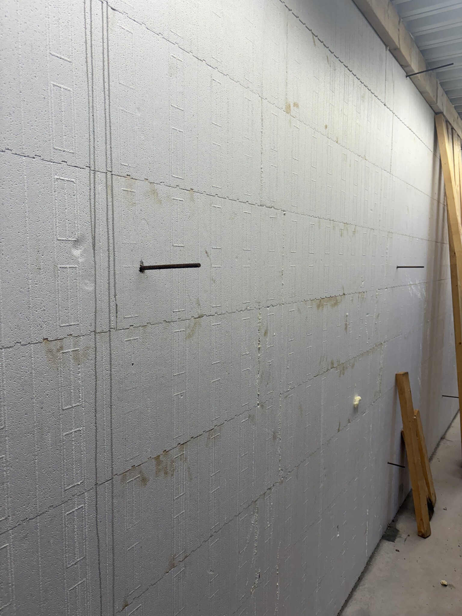

Hej, jag har gjort källarväggar med Thermomur och använt formlås. Således har jag armeringsjärn som behöver kapas jäms med frigolit. Vilken är bästa metoden och samtidigt inte elda upp frigoliten?
Säger ni tigersåg så skicka länk till bästa bladet 😁

Hur ser det ut på utsidan?
Hur många järn pratar vi om? En vanlig bågfil?

Bultsax skulle jag välja
Precis lika som insidan
Kan du slå på den så hela järnet lossnar?
Är det inte många så hade jag använt ett multiverktyg/fein med metalblad. Jag antar att du ska ha någon väggbeklädnad och då vill du ju kapa en bit in i cellplasten så detta får plats.
Sitter i 150mm betong så nej.
Ok du får vara försiktig på utsidan bara så den inte sitter emot putsen så att den kan rosta..
