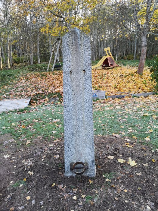

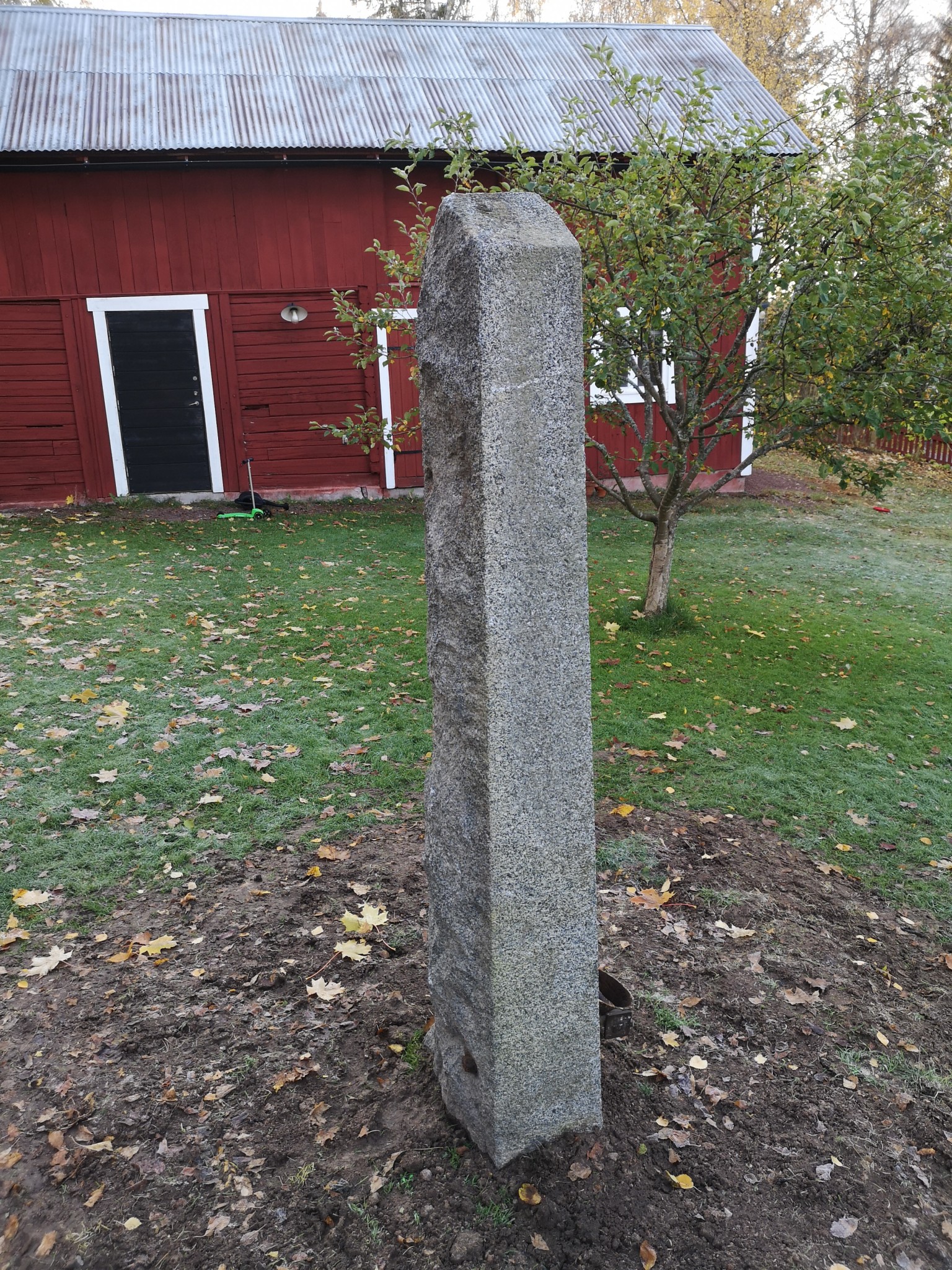

Hej! Fick tag i en flaggstångssten billigt som nu är nergrävd på tomten. När den sitter på plats är den väldigt hög och jag har bestämt mig för att kapa ca 40 cm. Hur ska jag göra för att få den lite råhuggen i kapet?
Vill ej såga...
Tänkte försöka kapa kring hålen En flaggstångssten i granit står på en gräsmatta med höstlöv och en lekställning i bakgrunden.

Spräckkilar i hålen borde göra jobbet? Tyvärr får du nog gräva upp och lägga den ned för att göra detta om du inte gjutit fast den eller nåt? Sen får du kanske jobba med huggmejseln för att få till ytan precis som du vill ha den.

Att gräva upp stenen är inte aktuellt. Har hört att värma med gasol samtidigt som man "bearbetar" stenen kan hjälpa till vid spräckning. Något som kan bekräftas?
Borde det inte både bli snyggt efter, och få en bra brottsanvisning om du sågar så djupt man kan med diamantskiva i vinkelslip runt om hela stolpen, och sen spräcker den där?
Kanske det, men vill nog vara ganska säker på det innan jag kapar... Lite svårt att ångra sig
Jo, men samtidigt kan du ju prova lite längre upp först....
