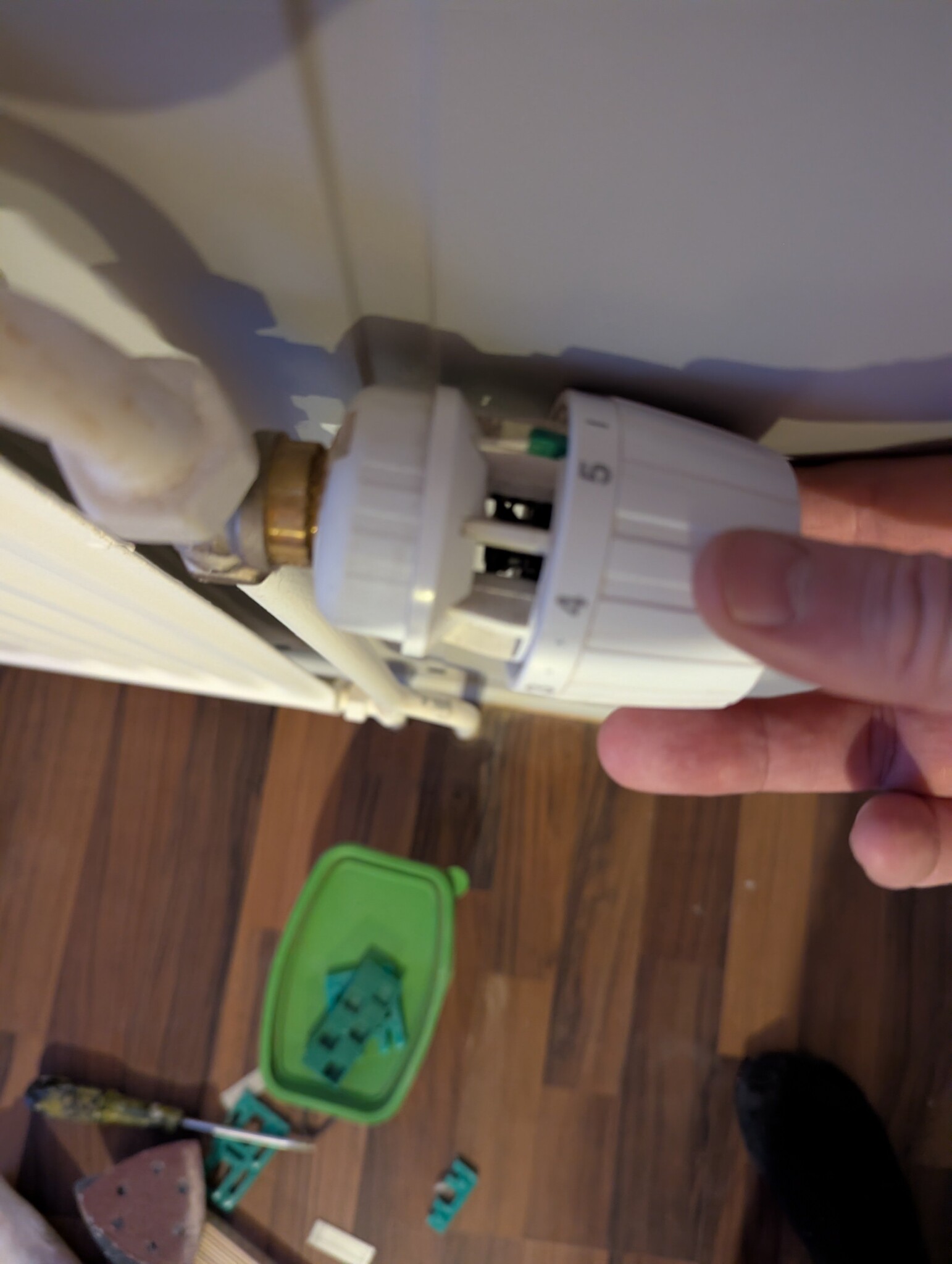

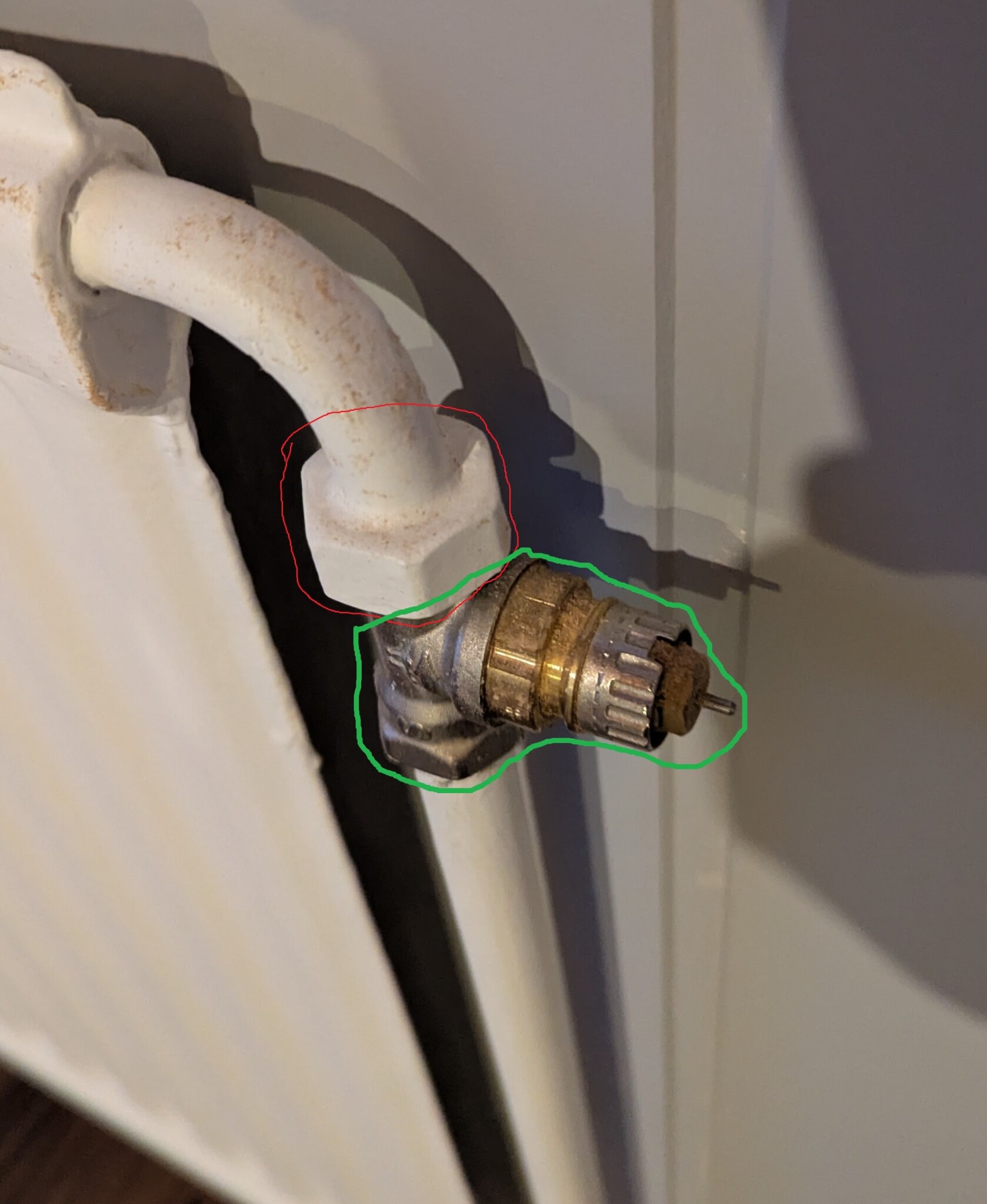

Kan jag vrida ut ventilen genom att bara släppa lite lätt på, ja det heter kanske inte mutter men den liknar en, röd markering och sedan vrida ventilen, grön markering, någon grad utan att släppa ut vatten från systemet? Det är ett elände att lufta. Termostaten tar i panelen jag nyss satt. Och nej, det är inte rost på radiatorn, det är sågspån från panelen.
Egentligen skulle jag kunna vara utan termostat men jag vet inte vad den delen som skulle ersätta den heter, bara som en hatt liksom. Vi har värmepump och vad jag läst ska radiatorerna inte strypas då

Det går bra att göra som du tänkt lossa muttern lite (1/4 - 1/2 varv) och vrid ventilen medurs så mycket du behöver. Har du möjlighet så håll mot i röret när du vrider så det inte rör sig på andra ställen än i gängan mot ventilen.
Låt du termostaten vara ställ den på max om du vill låta den var ur spel. Däremot finns en justermöjlighet på ventilen genom den blanka ringen som kan flyttas mellan några lägen och där ställs max öppning sk förinställning det kan du söka upp för din modell hur den fungerar.
Ja, det går att lossa på muttern på ovansidan av ventilen.
Ventilen kan sitta väldigt hårt fast på röret, förhoppningsvis så är rörgängan tätad med lin och inte med gängtejp/-snöre.
Förhoppningsvis är inte ventilen helt påskruvad på röret utan att det går att skruva lite till, annars behöver man "backa" ett varv.

Den blanka ringen är inget för lekmannen att röra på. Den ställdes in för att grundflödet vid öppen termostat inte ska bli för stort och därmed "ta" flöde från andra elemen. Tyvärr sker det ofta att lägenhetsinnehavare "pilar" på denna och får fantastisk värme medans grannarna blir frusna.
Ja jag kör på det. De är inte så himla gamla så det kanske inte sitter som tusanGK100 skrev:
Ja ventilen är bytt i nutid jämfört med hur gammal installationen är så inget problem för dig att vrida det du behöver. Det är bara 3/8" så även om det varit gamla originalventilen skulle du inte ha några problem att rubba det vad du behöver.A Avarell_Dalton skrev:
