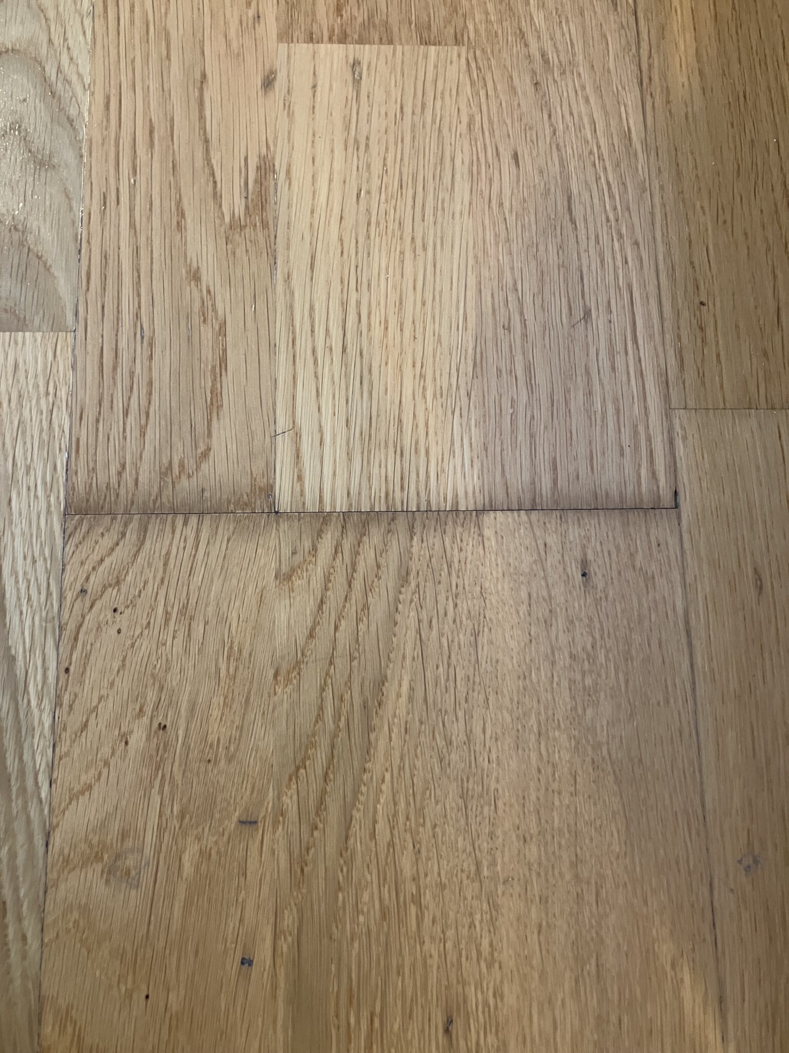

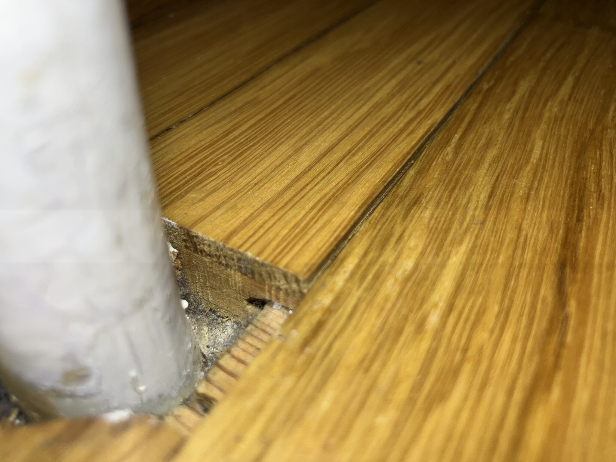

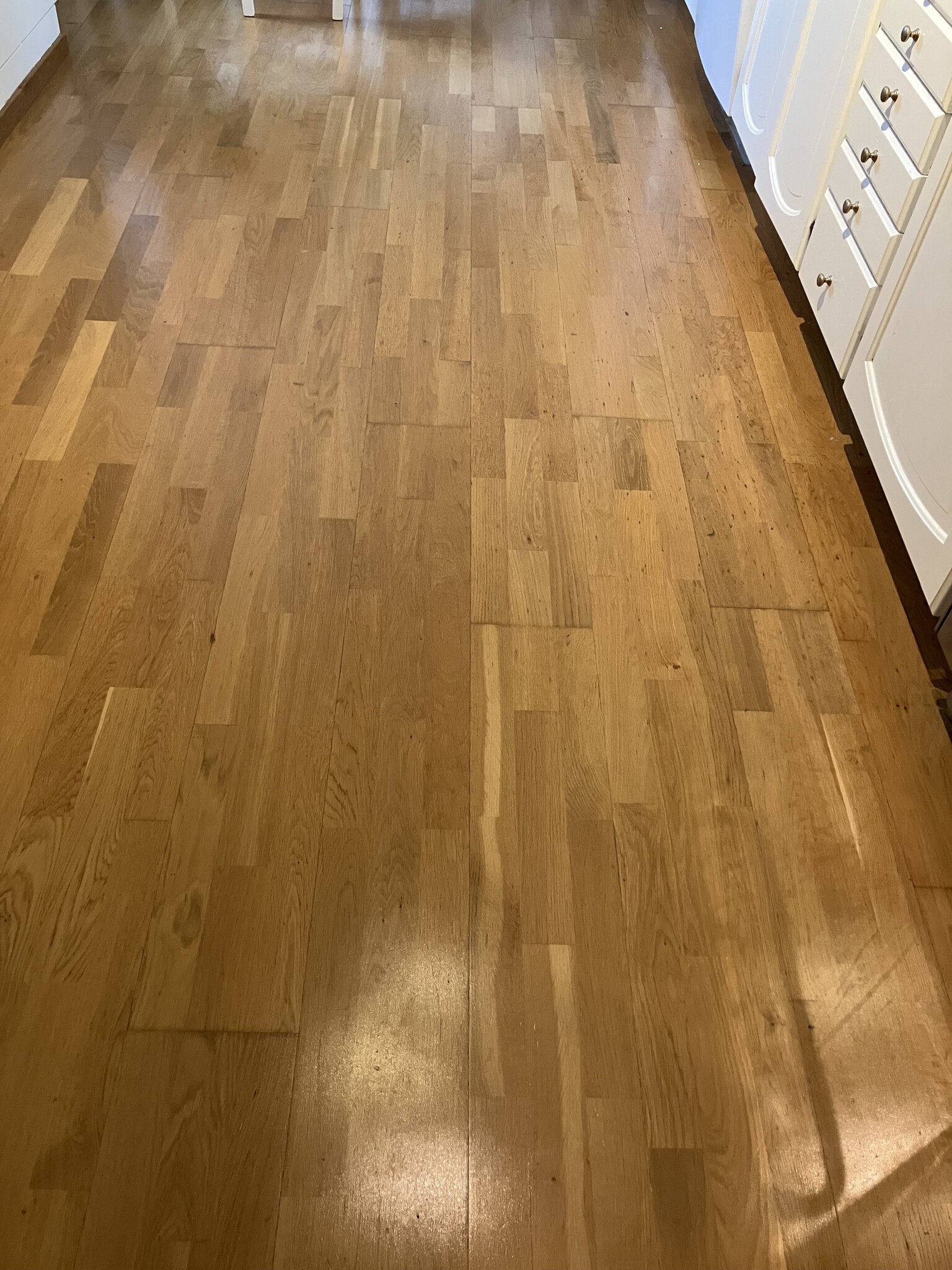

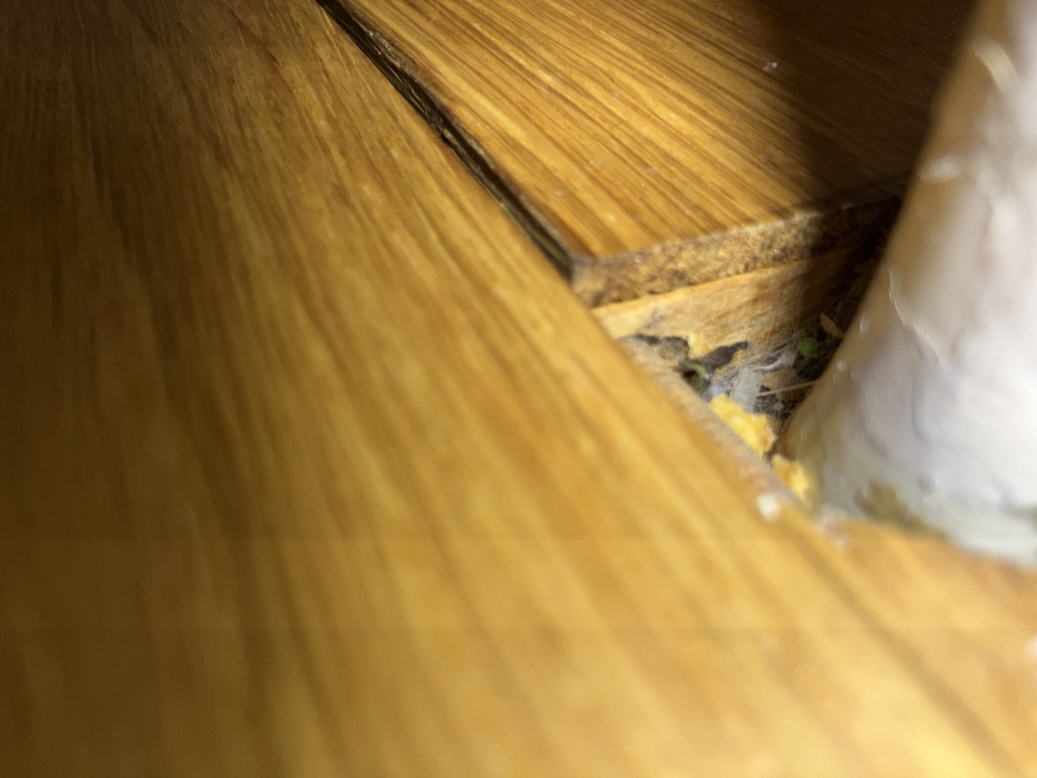

Dags för köksrenovering och då ska golvet slipas eller bytas ut. I första hand slipas. Fått lite oklara besked från två hantverkare om det går eller inte. Det står ekparkett i mäklarbeskrivningen. Verkar vara 3-5 mm i första lagret. Se bild. Slipbart? Eftersom det är kök och en del vatten = säkrast att lacka? Eller andra varianter?
Stort tack på förhand!

Slipning av parkett gör inte skarvarna fina. Kan du leva med dem, så kan du ha kvar golvet.

Ser ut att kunna vara slipbart. Det ser däremot ut som att det förekommer fuktskador i vissa kortskarvar och då är det inte säkert att missfärgningarna försvinner då de troligen gått djupare än det som i så fall slipas bort.

Vari består hantverkarnas oklara besked? På bilderna ser det ut att finnas tjocklek för att slipa. Men det kan ju finnas skador som inte går bort av slipningen.

Ni tänker på detta som missfärgning? Ja, det förekommer men syns nog mer på bild än i verkligheten.

Vari består hantverkarnas oklara besked? På bilderna ser det ut att finnas tjocklek för att slipa. Men det kan ju finnas skador som inte går bort av slipningen. Bara i att de hänvisat till golvslipare för besked.
