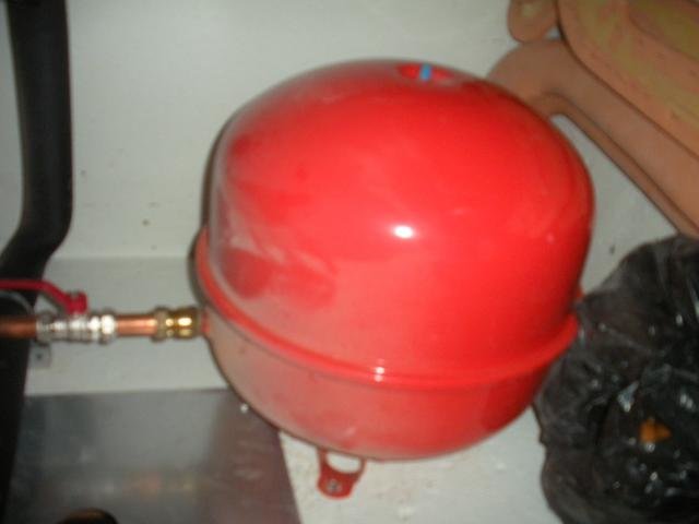

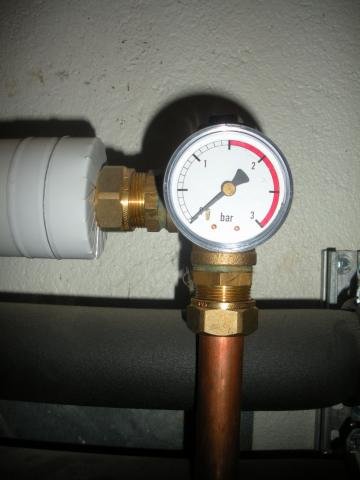

Skulle tro att den vita plastbehållaren är till för brine-nivån om det är bergvärme du har. Expansionskärlet för själva värmesystemet bör vara en röd ganska stor rund tank kopplad mot värmesystemet i närheten av värmepumpen/accumulatortanken nånstans. Där bör du även ha en liten manometer som ska visa ett tryck över ett bar, exakt hur mycket beror lite på hur högt upp i meter mätt värmesystemet går i huset.

Där har du ju felet! inget tryck.

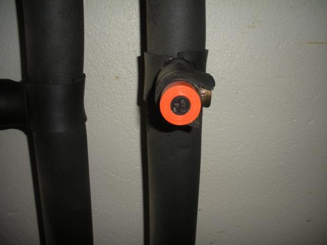

Bilden under är en säkerhetsventil och inget du skall bry dig i.
