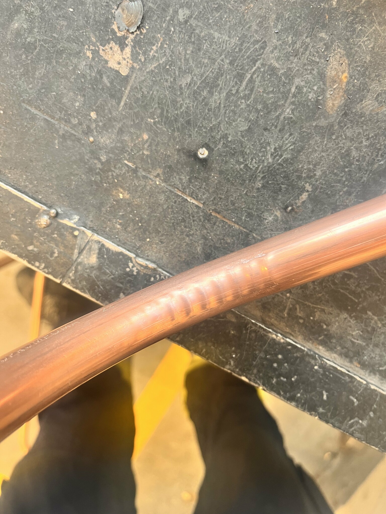

Jag har precis bockat 22mm hårt rör 90 grader. Varannan böj blev fin och varannan så veckade det sig på insidan. Gör detta något? Ska har för kallvatten.
Nej det gör inget! Tror det är svårt att inte få sådana rynkor!
