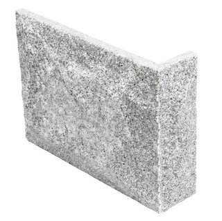

Funderar på att mura källargrund med Leca isoblock.
På utsidan skulle vi vilja ha äkta granitsten så det ser gammalt och gediget ut.
Vet inte om vi vill ha natursten eller sprängsten.
Hursomhelst, frågor:
1, Är det bra att släppa ut grundens sula så graniten vilar på denna?
2, Vill inte ha för tjock tjock mur, kan man få graniten att vara under 10cm tjock? I så fall, hur gör dom detta? Kapar stenarna på baksidan?
3, Hur fäster dom graniten i Leca-blocken, rutnät och cementfyllnad bakom graniten?
4, Vore kul att se någon bild, om någon gjort detta.
5, Vem anlitar man, en murare? Stockholm.

Nu vet jag inte riktigt hur rustikt ni tänkt er eftersom det pratas om sprängsten...men jag har sett ett lyckat exempel på hur man täckt lecagrunden med "murbeklädnad". Det är tunna skivor granit med råhuggen sida utåt som även finns som hörn.
https://stenbolaget.se/products/murbekladnad-rustik-horn-gra-400-100x200x30-50
