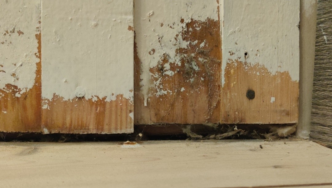

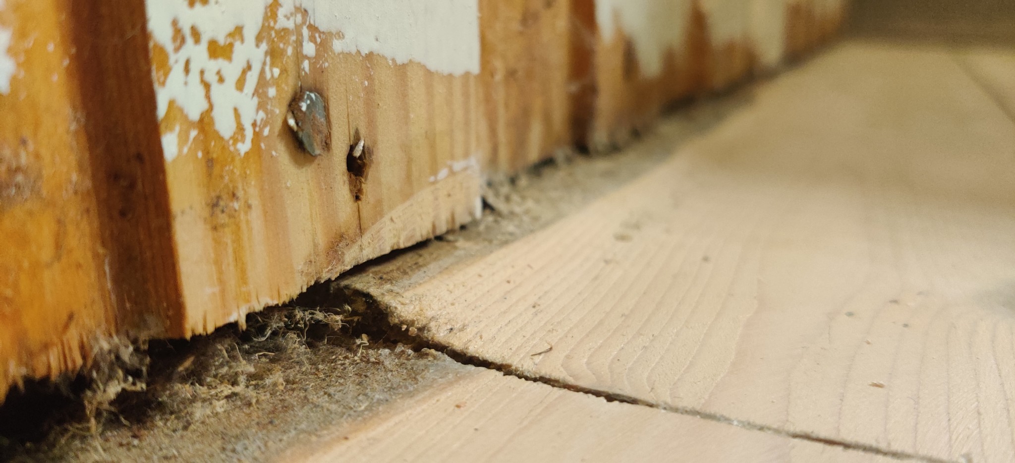

Lyfte bort lite lister idag för att kolla läget och såg att det är över 1 cm glipa mellan golv/vägg på sina håll.
Krypgrund under så det väller in kalluft bakom listerna.

- Det verkar som att fukt sipprar upp i dessa glipor. Trägolvet har rest sig under listen (se bild).
Golvet har legat sedan 60-talet så det är inget nytt problem men vill veta om detta behöver åtgärdas nyss eller om vi kan vänta tills det är dags att lägga nytt golv?

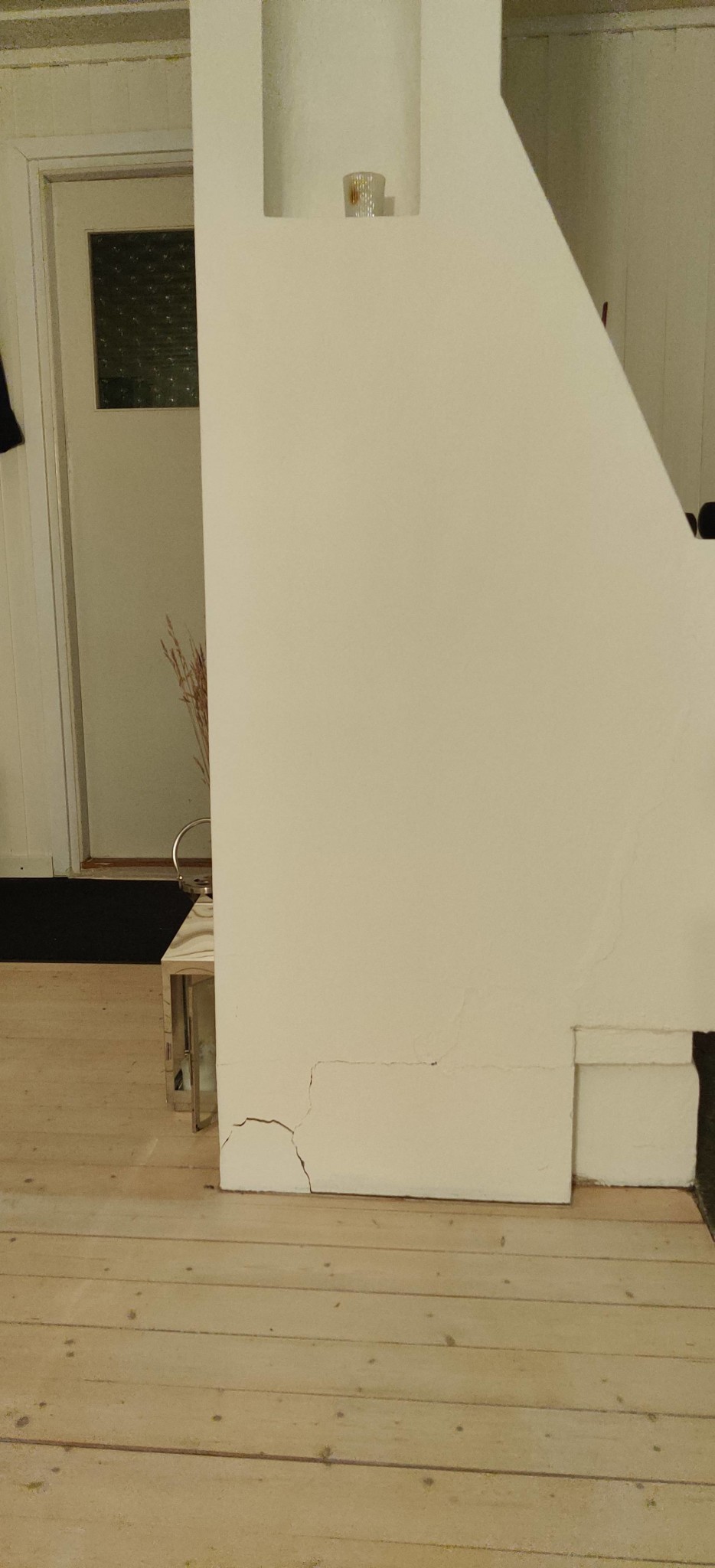

- Kåken är byggd till hälften på en bergsknalle och till hälften på vanlig skogsmark. Huset har satt sig en del, vilket tidigare ägare har åtgärdat genom att lyfta med domkraft och peta in kilar mellan grund och stomme.
Min perfektionistiska sida är inte nöjd med sluresultatet. Kan vi göra om proceduren och försöka få kåken mer jämn eller bör vi ta in proffs? Eldstaden har hängt med sättningen och lutar nu tillräckligt för att orsaka sprickbildningar. Går detta att åtgärda på något sätt?
