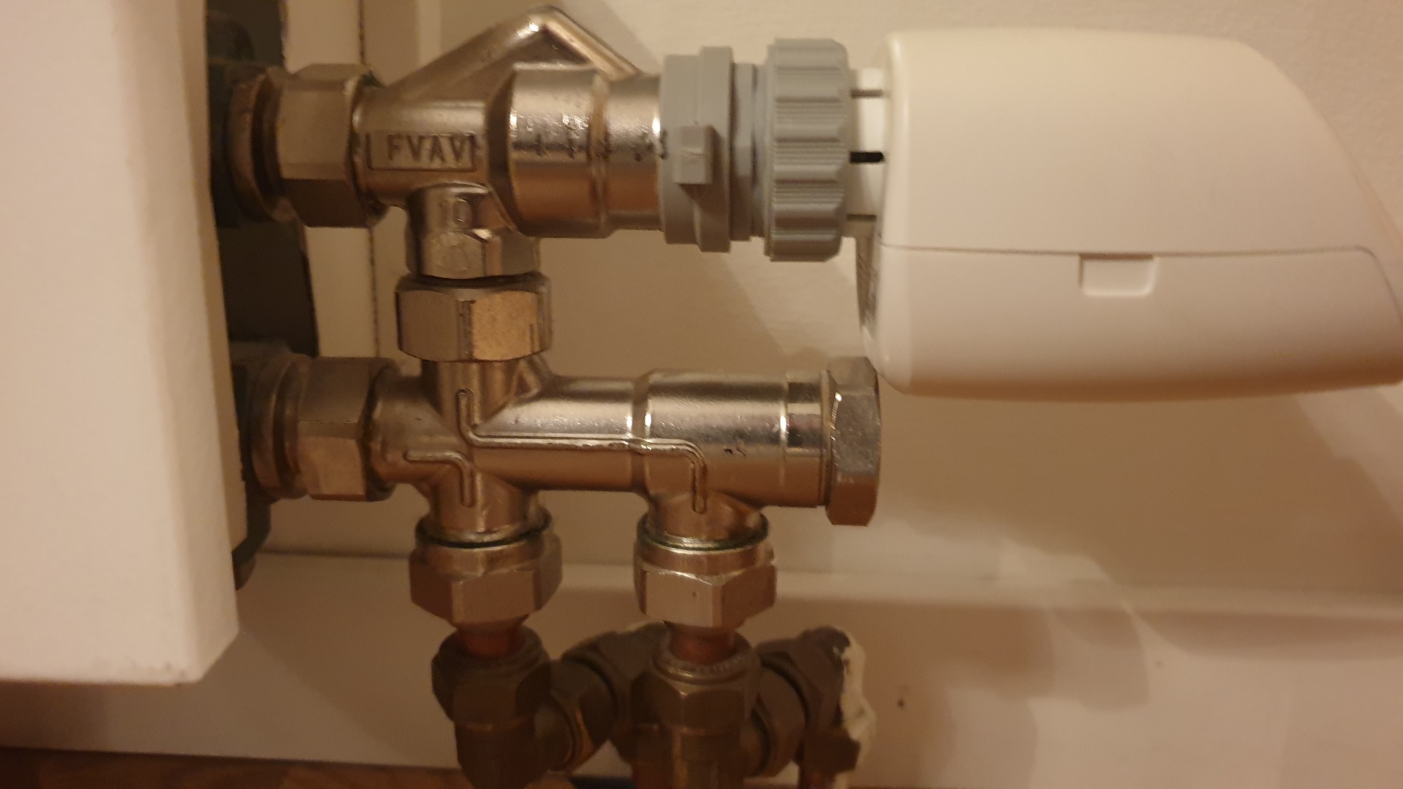

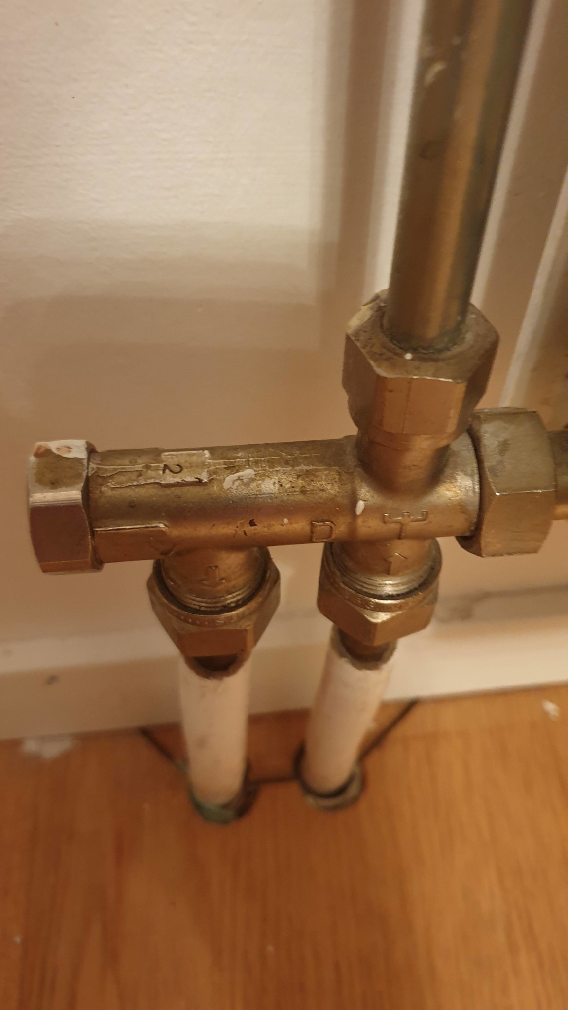

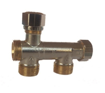

Kopplet är ju ett 1-rörs från Danfoss!!!!
RSK: 4814941
Är det andra kopplet (MMA) också 1-rörs?
https://www.rskdatabasen.se/infodocs/PROD/prod_22_4814937_gruppfil.pdf
RSK: 4814941

Det låter rimligt @Krilleman men det är en 2 instansad i det. Betyder inte det att det är för 2-rörs?

Jag hittade det. Det står att dessa ska ha bypass funktion. men stänger jag på termostaten så blir båda rören kalla. borde det inte flöda igenom fördelaren i alla fall om det skulle vara RA-KE?
Eller är det så att detta inte fungerar nu då det går åt fel håll?
Jag tror inte radiatorerna är kopplade i slinga. Stänger jag av en radiator så blir båda rören kalla men alla andra radiatorer är fortfarande varma i alla fall.

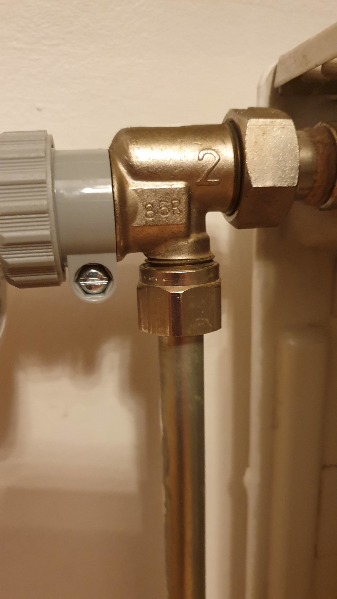

Men du skriver detta:
”Jag bör tillägga att jag har upptäckt att radiatorerna i den äldre delen av huset faktiskt är felkopplade. Där går värmen in i underkant av radiatorerna”
Finns inte en chans att man kopplade fel, VP matar systemet baklänges. Det är i den inkopplingen du skall söka problemet, inte i radiatorkopplet.

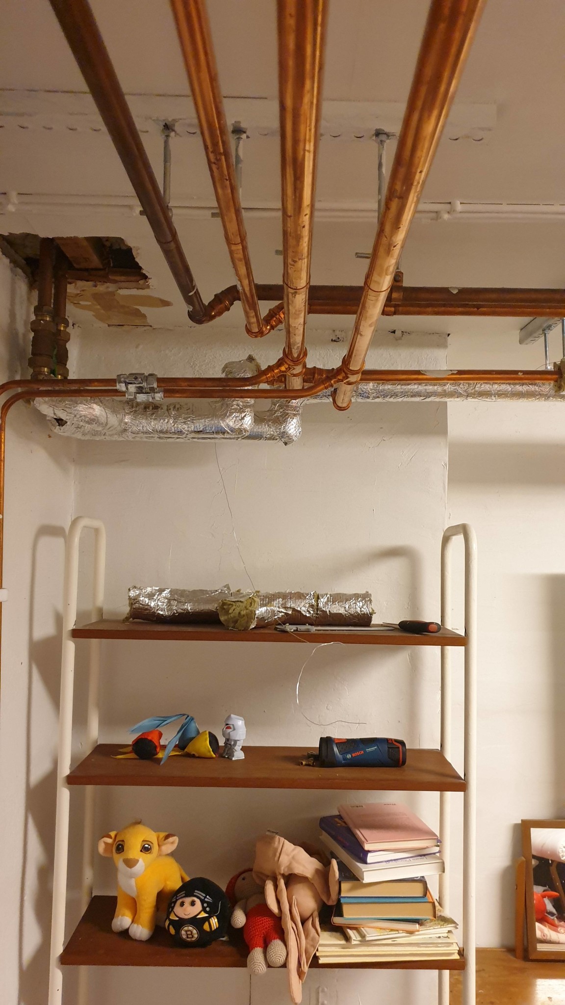

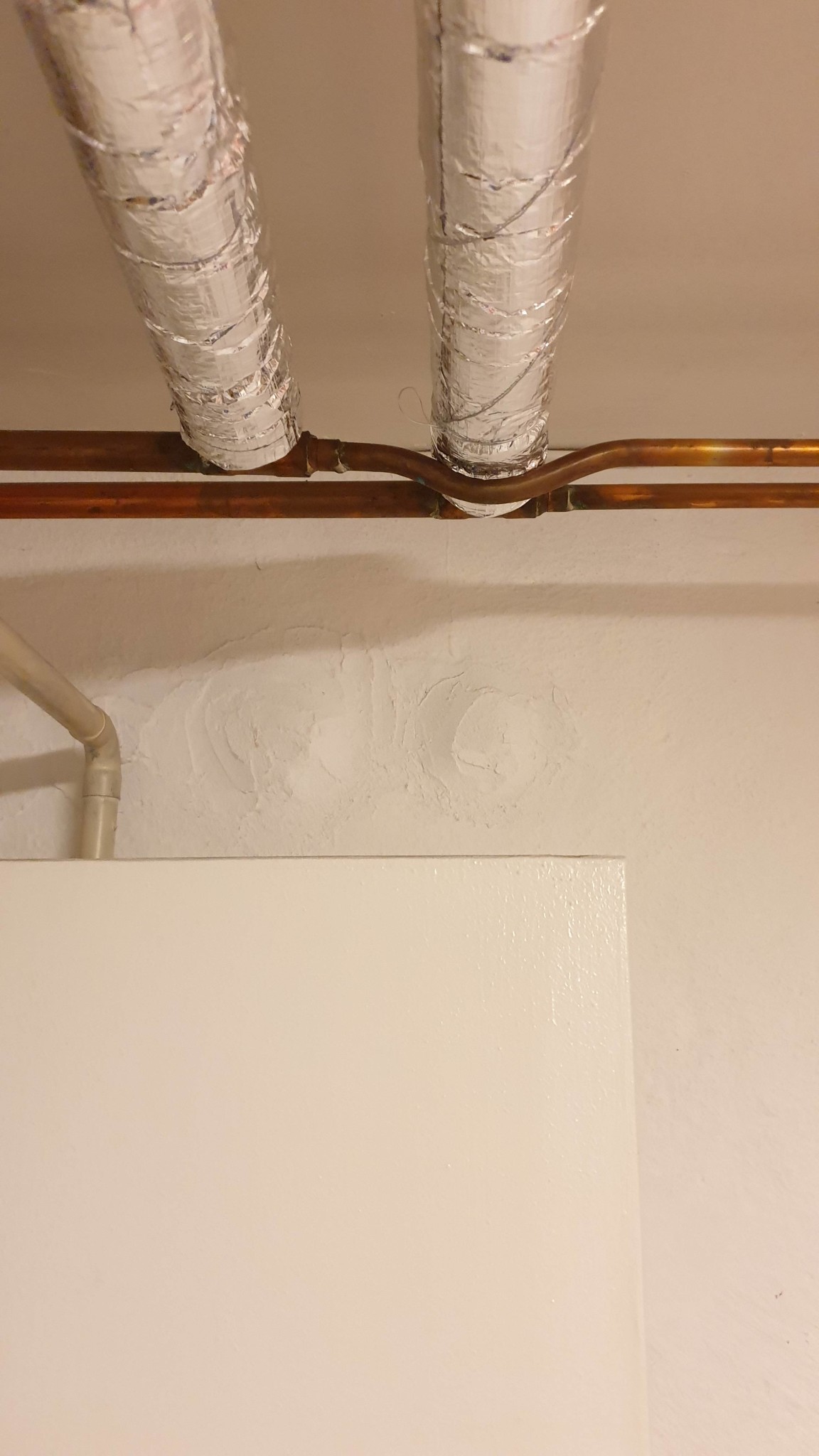

Men det ser ut så här vid pannan.
Till vänster är nya delen och till höger gammla delen av huset. Den gammla delen vet jag sitter fel.
Mot gammla delen finns ytterligare ett T.
Så det finns flera ställen där felet kan ha uppstått. Jag försöker lista ut om det redan är vid första T eller bara vid andra.
