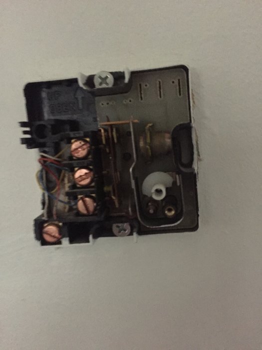

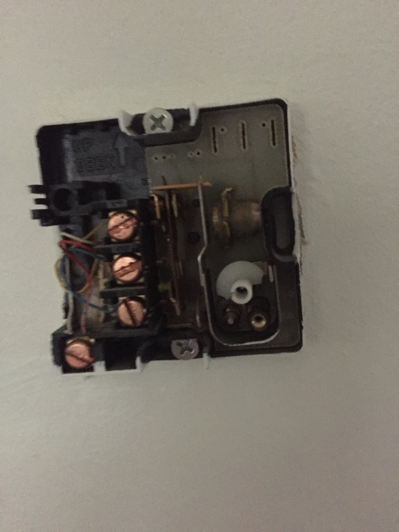

Vill ha lite hjälp hur man gör för att kalibrera sin rumstermostat. Som det är nu så slår termostaten ifrån när det är 25 grader fast den är inställd på 20 grader. Systemet är vattenburen golvvärme. Det är vår första höst/vinter i huset.
Bilden är grynig så det går inte se riktigt bra.
Det finns en/två justerskruvar vid bimetalltungan, där justerar man.
Är den gammal?
Bimetall kan åldras så att den tappar spänsten så att den inte reagerar när den ska.
fundera på om du ska byta termostaten till elektronisk typ.
