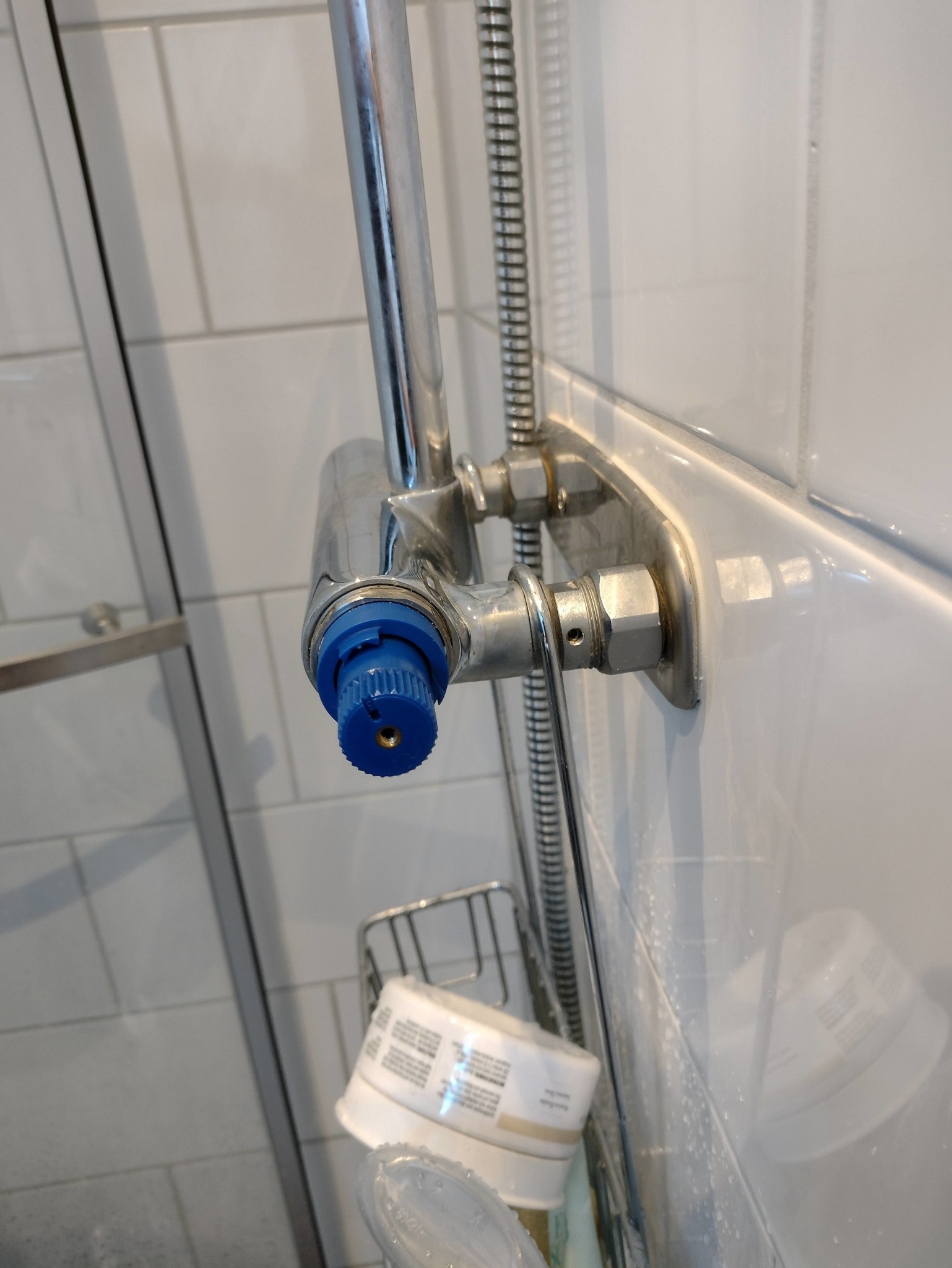

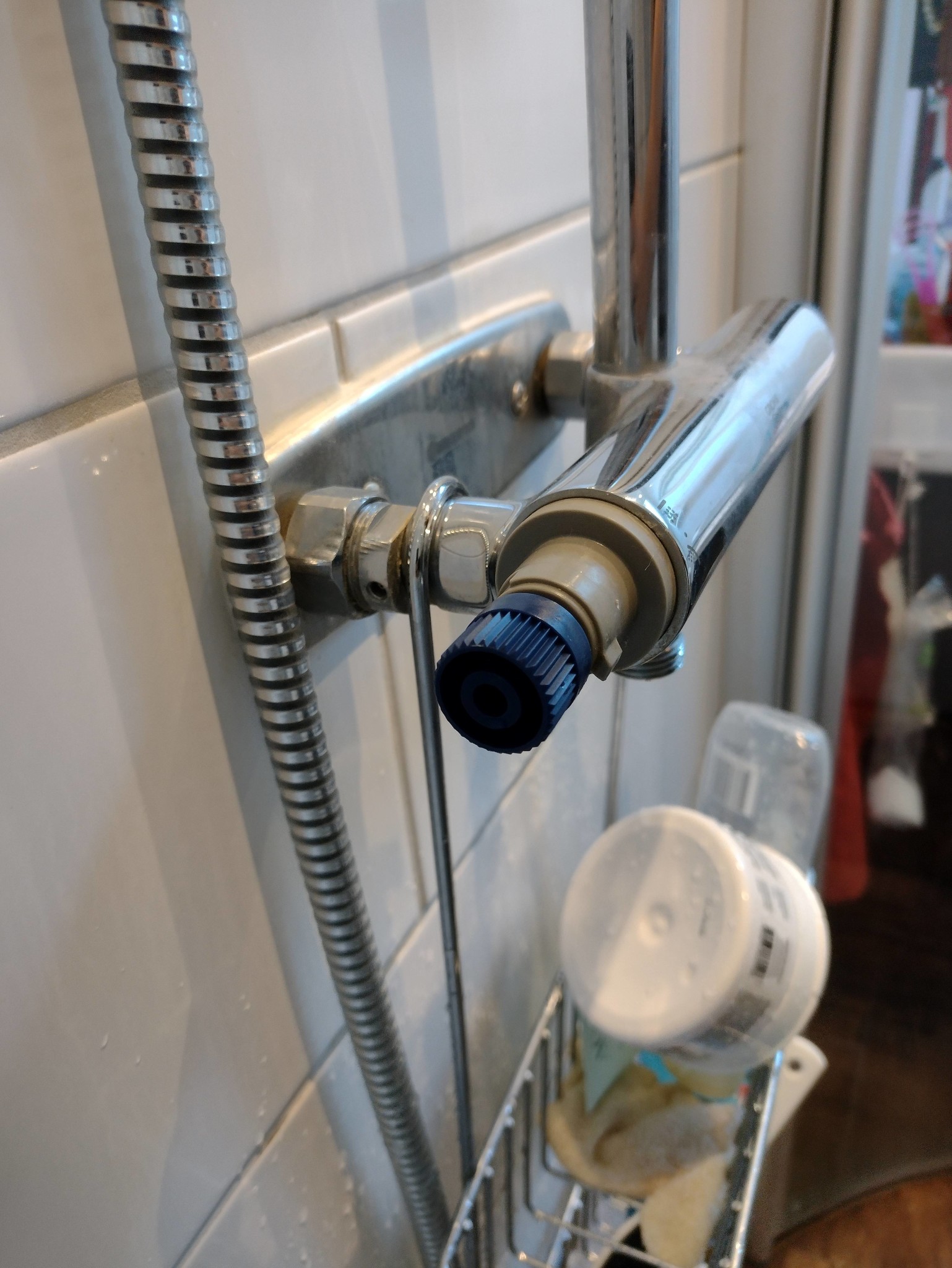

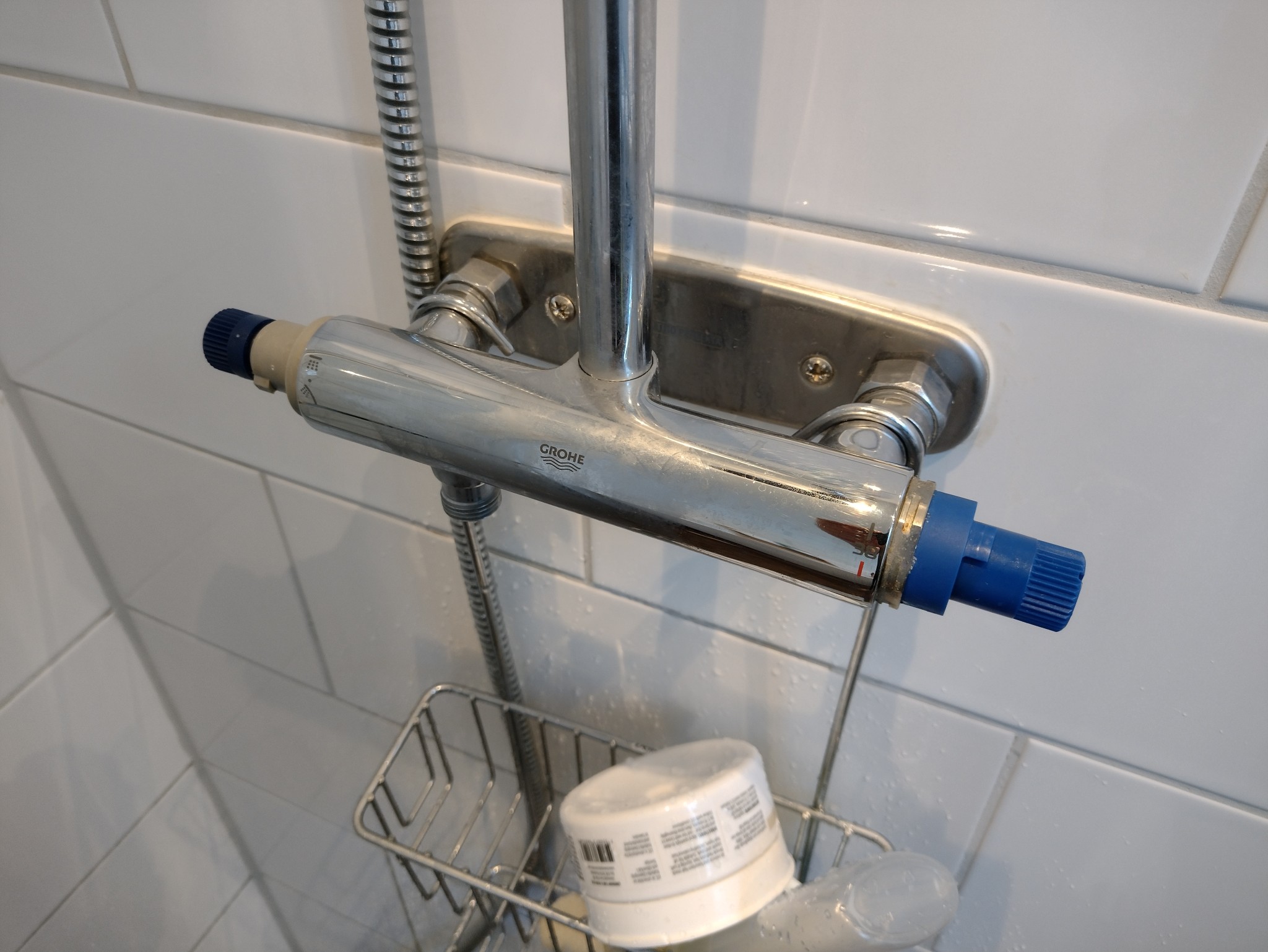

Hej! Vi bytte nyligen från en elpanna till bergvärme och sen dess har vi upplevt att varmvattnet i duschen inte når lika högt som tidigare. Jag har kollat temperaturen på vattnet i varmvattenberedaren och den ligger runt 48-54 grader (ibland körs den upp till 70grader för att döda bakterier)
I badrummet är dock temperaturen inte mer än ca 27-28 grader ibland, även om jag drar på max värme i duschen. Jag har dock 41 grader i handfatet alldeles intill duschen!
Jag misstänker att jag måste kalibrera om min duschblandare (grohe). Jag har skruvat loss höljet på reglagen men hittar inget sätt att göra justeringar. Hur gör man?!
När jag googlar på detta hittar jag tips där man skall skruva på olika justeringsskruvar som döljer sig under höljet. Men på min blandare hittar jag inget sånt. Det är bara den skruv (med ett litet spår i) som reglaget skruvar på när man vrider i duschen. Höljet kan bara sitta på ett sätt (pga spåret).
Se bilder.

Vrid upp termostatvredet utan att ratten är på så du får rätt temperatur sätt tillbaka ratten så att spärren hindrar att det blir för varmt

Men även om jag vrider termostatvredet till max (utan höljet på) så blir vattnet inte särskilt varmt. Och drar jag den till andra ändläget så blir det kallt. Kan det vara nån ventil i blandaren som är trasig?
Jag får som sagt varmt vatten i handfatets blandare som sitter på samma varmvatten ledning bara 50 cm därifrån
Kanske har kalkat igen du har ju inte vridit den så långt tidigare vet inte hur den ser ut inuti har haft isär än gammal Grohe men din är nog inte samma
där brukar sitt ett finmaskigt nät där varm o kallvattenrören går in i blandaren ,kan va att intaget till varmvattnet börjar bli igentäppt
om så är fallet får man demontera blandaren och rengöra
Jag känner iaf att varmvattenledning som går in i blandaren är jättevarm. Nästan så bränner sig vid beröring. Men likförbannat är vattnet ut i duschen fesljummet. Trots att jag skruvar. Så ni har nog rätt, något behöver fixas inne i blandaren.
Demontering, är det något man kan göra själv? Eller skall man kalla in en rörmokare? Jag har aldrig jobbat med rör innan, men tänker att det borde lösa sig med en skiftnyckel efter man stängt av vattnet?
Eller är det risk att man drar sönder något kopparrör om man inte vet vad man pysslar med? ;)
