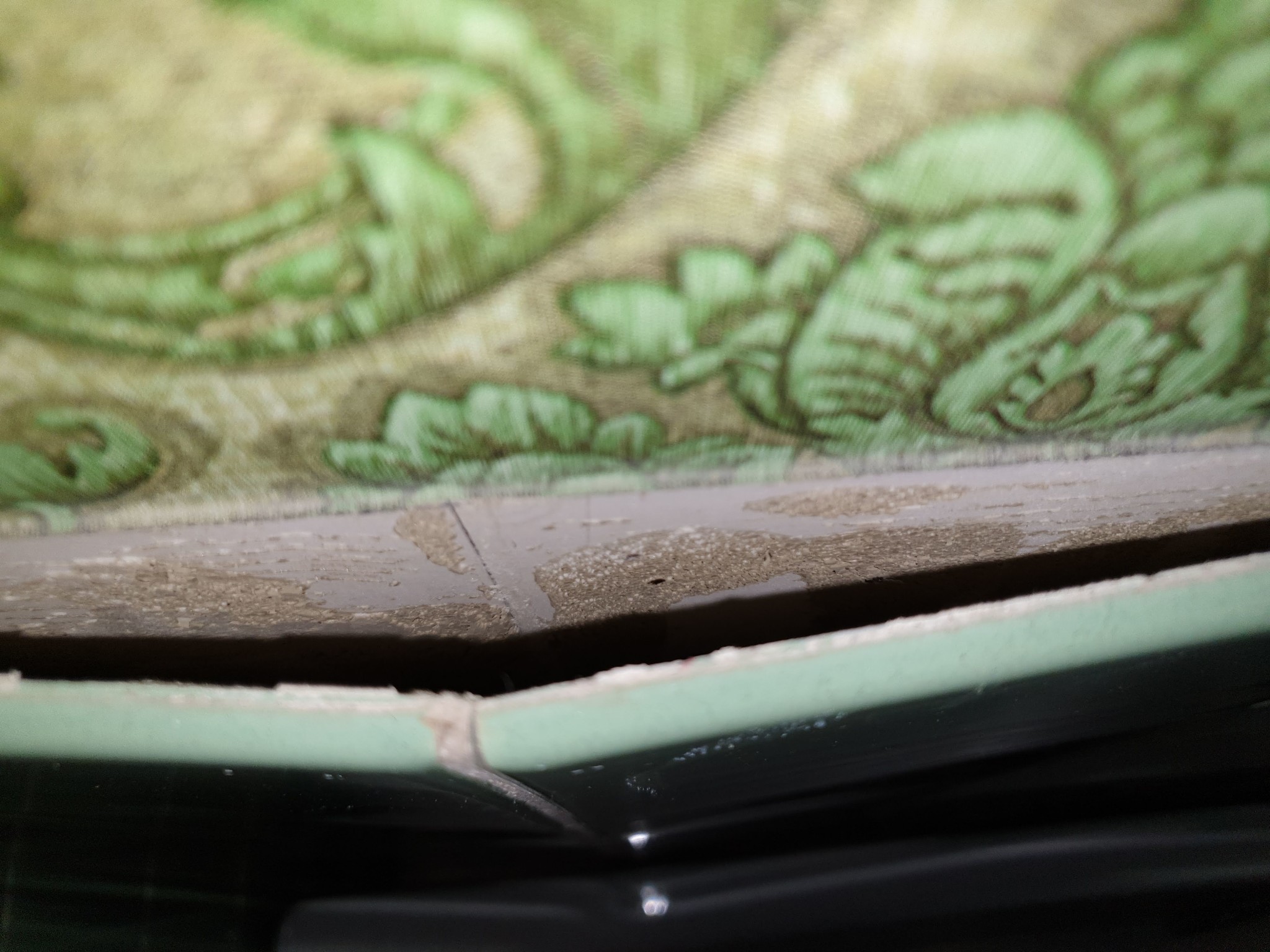

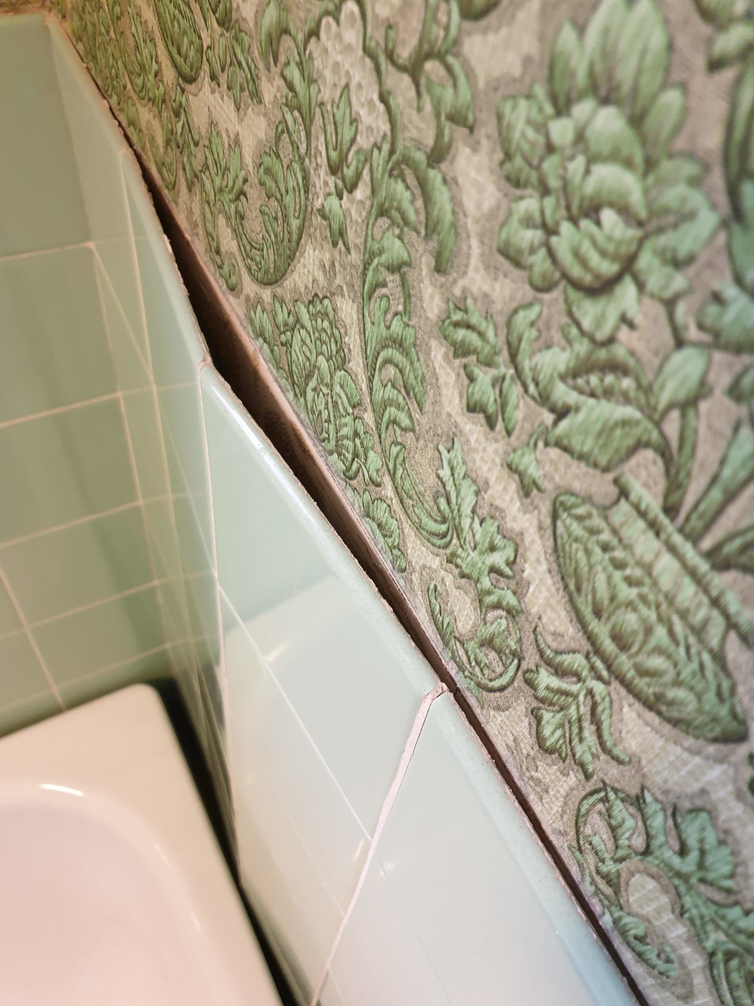

Kakel har släppt/är löst i två badrum (det släppte idag). Jag misstänker att detta ej är ett dolt fel? Badrummen är gjorda 1969 (50 år) tror jag, huset är byggt då och det har enbart varit en ägare innan oss.Vi köpte för ca 2,5 år sedan. Hur kan man lösa detta om man inte vill göra en stor insats just nu? I framtiden ska toaletten/badrummet renoveras, men den tiden och budgeten finns inte nu.
Så två frågor:
1. Dolt fel? (jag är högst tveksam på att detta går under dolt fel pga badrummets ålder eller?)
2. Om ej dolt fel, hur kan jag åtgärda så det klarar sig ett tag? Det står ett badkar (som vi använder) utmed den gröna klinkern som har släppt.

1. Ja du har rätt i att detta INTE är ett dolt fel. Ett så pass gammalt badrum är förbrukat, både tekniskt och ekonomiskt sett.
2. Köp kakellim och sätt tillbaka de plattor som är lösa. Förmodligen får du krafsa bort gammal fog för att få tillbaka dem på plats. Ser lite ut som att de släppt pga rörelser i underlaget medan kakelplattorna spänner mot varandra.
Underlaget ser ut som Spånskiva så det är egentligen inte konstigt att det rör sig och släpper. Mer imponerande att det hållit sig fräscht så pass länge.
Limma tillbaka plattorna och använd någon form av mjukfog istället för vanlig stel fog så kanske det håller sig ett litet tag iag.
Tillägg: Det ser inte ut att finnas något tätskikt bakom plattorna utan de sitter direkt på spånskiva. Var därför noga med att hålla allt vatten inne i badkaret. Dvs, inga vilt skvättande ungar och gärna ett duschdraperi som går hela vägen runt att använda om du duschar i karet.

Är du försiktig, kan du låta det vara. Annars är det nog bara att plocka ner de lösa plattorna och sätta om dem. Kolla bara var det är för tätskikt bakom, ifall det finns något överhuvudtaget vill säga. Jag har gjort detsamma, fast då hade det släppt i nederkanten. Det dröjde flera år innan jag tog mig ann jobbet. Som vanligt när man börjar bröta med sådant här, var det Vesäntligt fler lösa plattor än jag föreställt mig.
Var bara försiktig, så att plattorna kan återanvändas.
Eller som sagt var. Gör ingenting. Sitter plattorna kvar och det inte kommer in vatten bakom kaklet, är soffliggaralternativet gott nog i väntan på en kommande renovering.

Precis som @Stuff skriver så använd silicon i fogar och framförallt i ovankant mot tapet där en endaste liten droppe kommer att leta sig ner och orsaka fler släpp.
Ni bör undvika vatten i möjligaste mån, är det spån så är det mera bråttom att byta badet än om det är lättbetong.

Risken för att ni redan har vatten/fuktskador i badrummen är överhängande med så gamla badrum.
När ni köpte huset, gjorde ni någon besiktning då? Vad sa den om badrummen? Om inte, borde ni låta göra en sådan nu. Och kolla golvbrunnen.
Var ligger badrummen i huset? Risk finns att fukt och vatten kryper in i väggar och ner i bjäklag.
Tyvärr tror jag att ni mycket snart måste planera för ett nytt badrum.
Att hänga ett draperi i och runt hela badkaret, som ni fickråd om i ett tidigare inlägg, låter bra
Ett annat alternativ är att köpa en begagnad duschkabin om den får plats.

Det måste inte vara fuktskador bara för att det ser ut som det gör..............fördelen med gamla badrum är att det torkar upp, inget är inkapslat. Rev två gamla badrum i vårt hus som senast "renoverades" på 70talet kanske och det har duschats flitigt ända upp på 2000 talet och inte så mycket som en svullnad i spånskivorna fast mattor och kakel glipade.
Ingen skada var såklart direktbegjuten med vatten men normala fuktbelastningar är sällan nå problem. Det är i nutid man gör gällande att alla skador beror på användandet. Sen att det till 90 % beror på fusk spelar ingen roll. Det ska stävjas med mer och mer skikt och regler bara.
