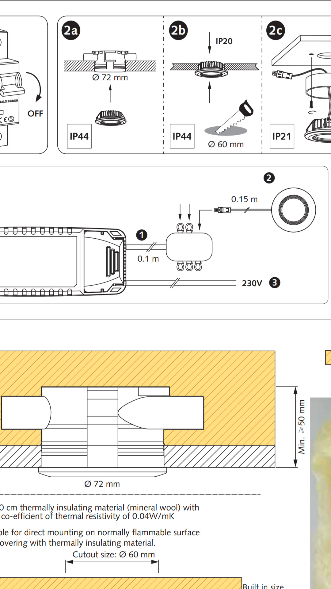

Kan någon förklara hur man ska tolka inkopplingen ifrån Malmbergs?
Max 10cm mellan drivdon och jst grenuttag och 15cm till varje spot?
Låter inte rimligt.
Vad är längsta kabellängd man kan dra ifrån drivdon till varje spot?
Låter inte rimligt.

Det ser ut som konstant ström och då kan man ha väldigt långa kablar om bara drivdonet kan ge tillräckligt med spänning.

Ingen aning om maxlängd men jag har just installerat två rum med fyra MD-99 i varje. Där är det ca 2 resp 4 m från drivaren till fördelaren och därefter sitter det två 5 m sladdar, 1 1,5 m sladd och en lampa direkt i fördelaren i varje rum. Inga problem med den installationen. Förlängningssladdarna är malmbergs egna med färdiga kontaktdon.
