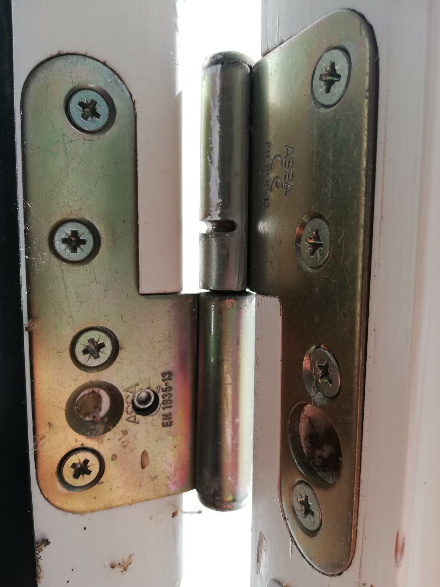

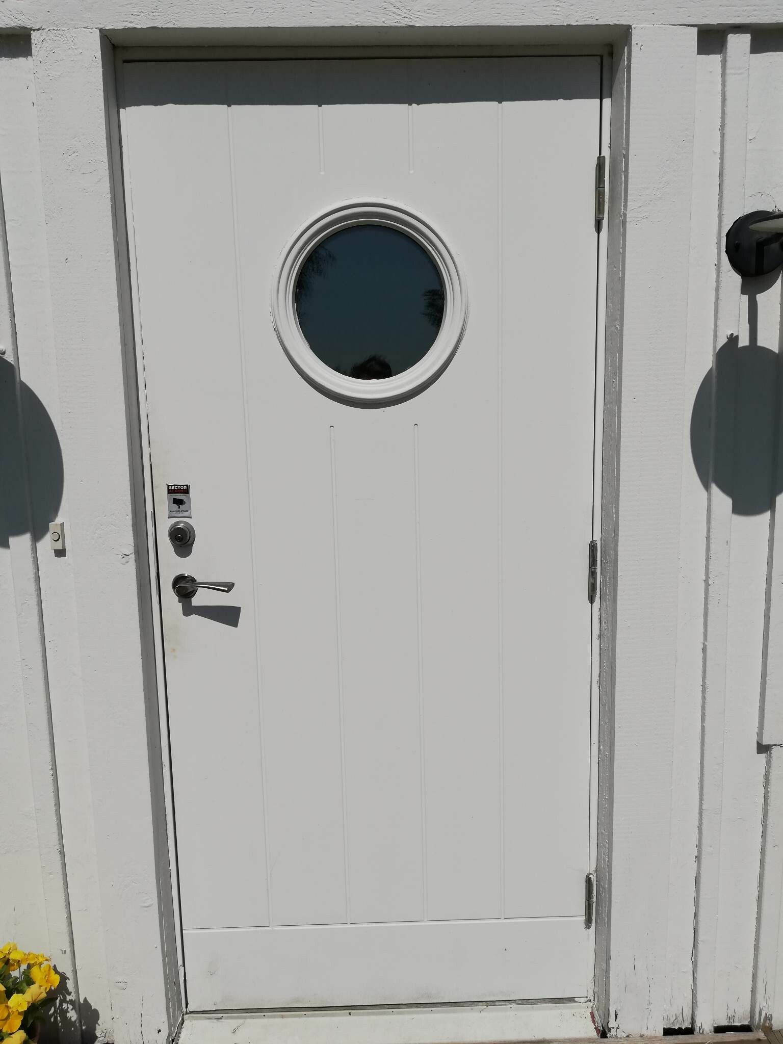

Hej. Jag blir inte riktigt klok på detta. Har försökt att googla mig fram till hur jag ska justera dörren, men det verkar finnas lika många sätt som det finns dörrar, karmar och allt vad det kan vara.
Den har börjat kärva sig lite det senaste och såg då att hela skiten var sned (Vilket den säkert alltid varit, relativt nybliven husägare). Men kan som sagt inte förstå hur den ska justeras. Känns ju rent spontant lönlöst att justera karmen, har försökt att skruva på den lilla insex grejen, men den satt som berget.

Insexskruven i gångjärnet kan du bara justera efter att ha lossat lite på skruven som håller gångjärnet. Du bör troligen haka av dörren först så den inte "sätter sig"A Anders Andersson2 skrev:Hej. Jag blir inte riktigt klok på detta. Har försökt att googla mig fram till hur jag ska justera dörren, men det verkar finnas lika många sätt som det finns dörrar, karmar och allt vad det kan vara.

Men först och främst måste du ju se vart dörren tar i, och varför. Om karmen är sned hjälper det ju inte att justera gångjärnen. Det är förövrigt bara mycket små justeringar, man kan göra med gångjärn.
Mät hela karmen med ett vattenpass. Både överliggare, samt mellan varje karmskruv i sidostyckena.
Om du är osöker så ta en bild på karmskruvarna, så kan vi tala om hur de ska justeras.

Jag har testat att dra åt dem, men för handkraft sitter de så hårt som är rimligt. Alla sitter inte rakt i dörren, av någon anledning är flera av de snett inskruvadeT tergo skrev:
Hej! Tack, ska försöka mätaA AG A skrev:Men först och främst måste du ju se vart dörren tar i, och varför. Om karmen är sned hjälper det ju inte att justera gångjärnen. Det är förövrigt bara mycket små justeringar, man kan göra med gångjärn.
