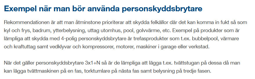

Luftvärmepumpen lägger jag på ute då också eller?
D
Jag har både plats i skåpet och i plånboken.
i min värld är väl det väldigt lämpligt att isolera så mycket som möjligt bakom egna psa. Borde bli driftsäkrare på totalen.
Ser du värmen som viktig kan du undersöka möjligheterna att inte lägga den under JFB öht det är ju bäst i så fall. Och följer du vad du skriver i #14 kan den då få egen precis som kylen och kanske ytterligare något som de mer utsatta maskinerna "inne" med tex värmeelement av olika slag i vatten.
Sen är det ju tur att vi alla får ha egna världar med sina alldeles avpassade lösningar så vi eventuellt lever lite lyckligare i trygg förvissning.
