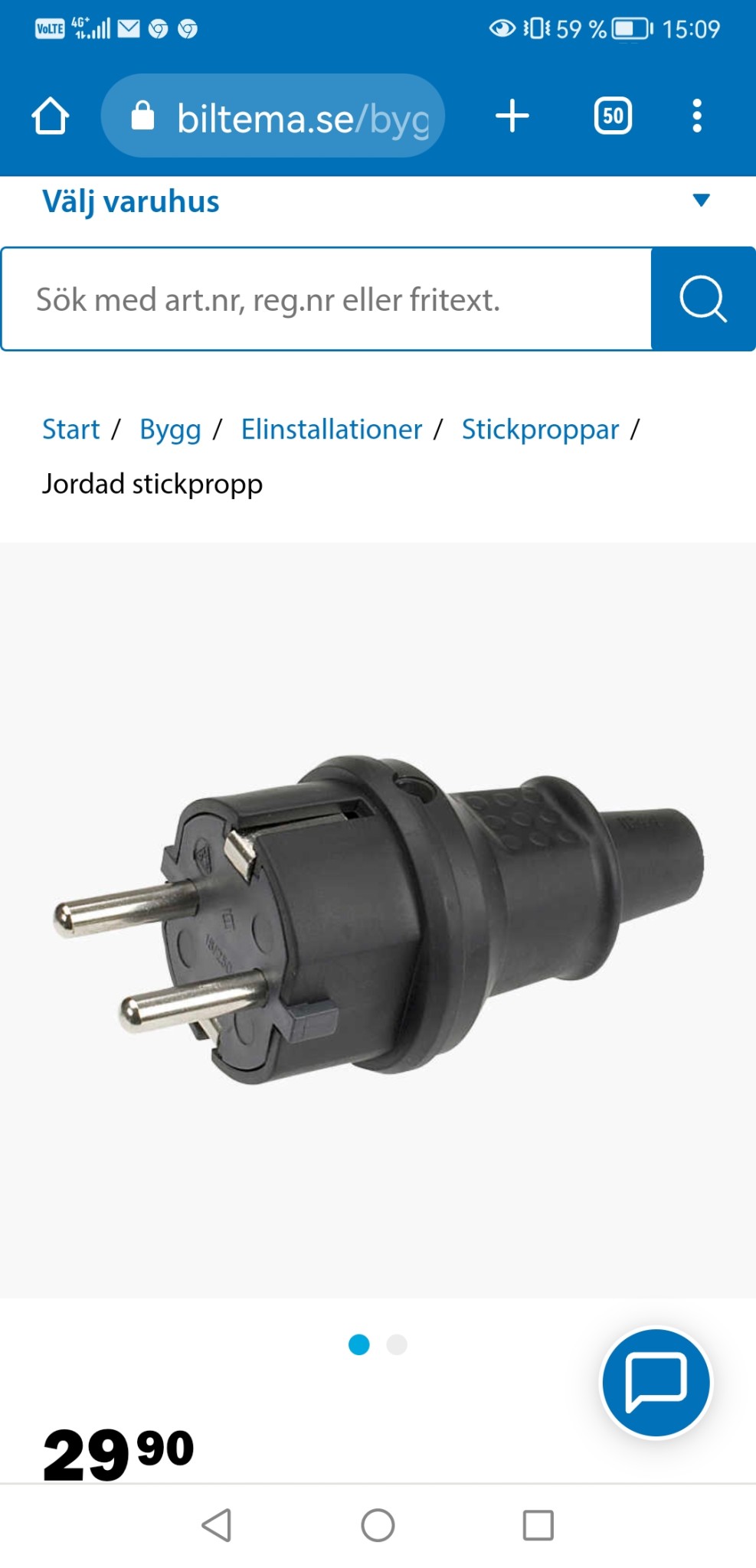

V
useless useless skrev:
Det verkar osannolikt? Har du några bilder på alla dessa jordade kontakter?
Eller jag tror det. Så ser iaf majoriteten ut.
  • Svart jordad stickpropp visas på en webbsida för försäljning, pris märkt 29,90.
Ser den ut så är det jordat ja. Det finna snarlika utan metallbleck också, de är ojordade. Sen de platta kontakterna som är vanliga på exempelvis mobilladdare. De är ojordade. En sådan har jag på väldigt många saker, tv, stereo, elvisp etc

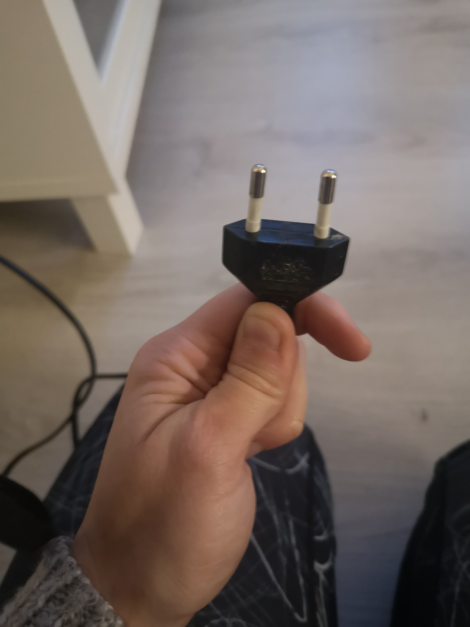

V
Sen finns några såna.
  • Hand håller europeisk typ-C elkontakt mot inomhusbakgrund.
