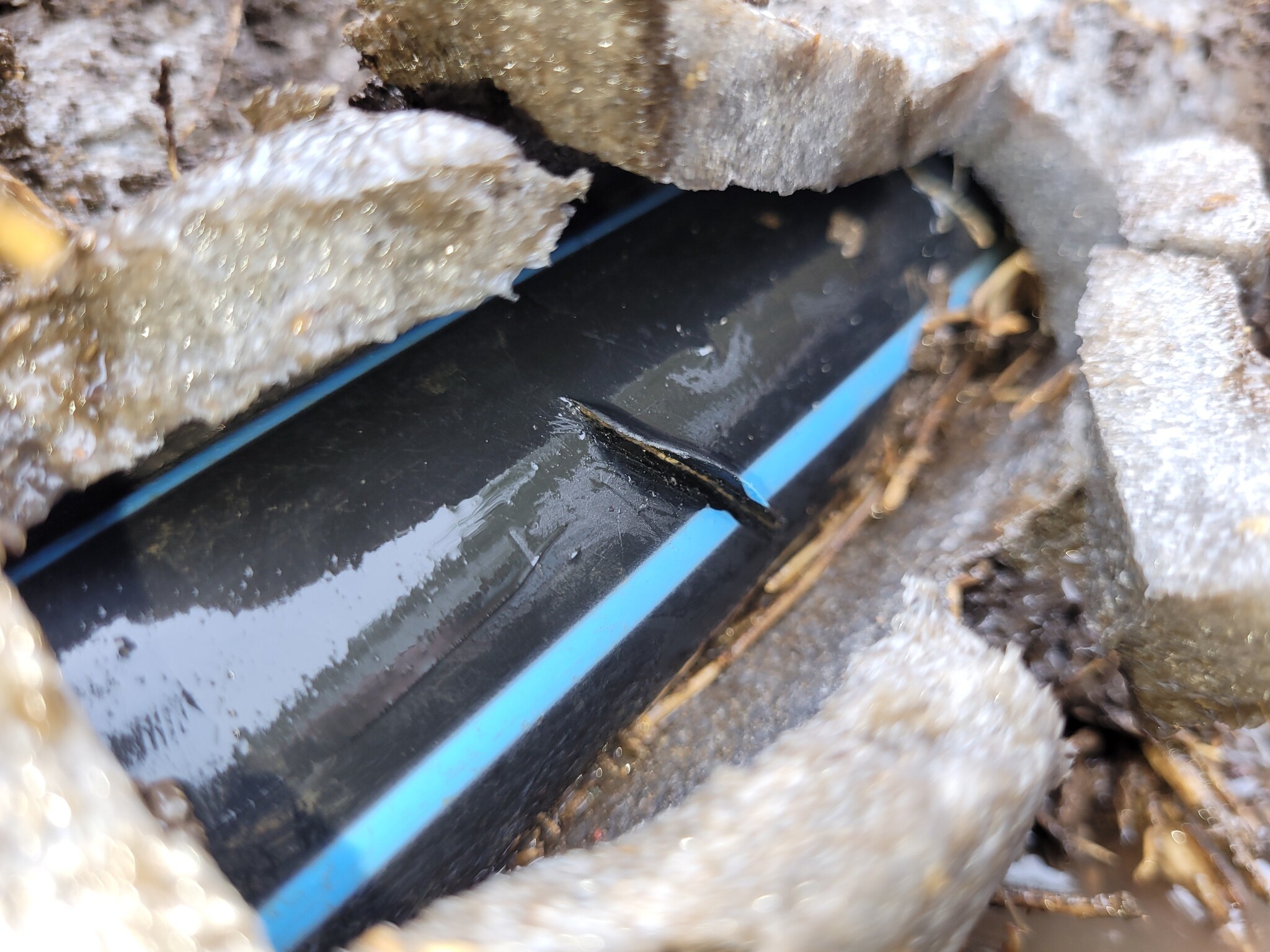

Satte spaden i slangen till bergvärmen och gjorde ett jack. Inget läckage som tur är. Jag har läst lite trådar om allt från reparationsmuff till att skära av och sätta en koppling. Vad hade ni gjort?
  • Bergvärmeslang med jack i isoleringen, omgiven av jord. Ingen synlig läcka.
Att laga med att smälta på något är inte bra, slangen kommer att röra sig ( utvidga/bli större ) när KB förändras i temp. Så det finns nog bara 2 enkla sätt. Kapa och sätta en skarv, PRK eller en rostfri reparationsmuff delbar tvärs över skadan. Det sista, ingen KB att tappa ur, bara rakt av direkt på.
Skulle en pluggad anborrningsbygel passa?
