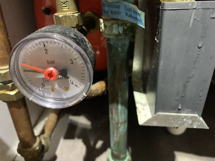

Hej, har en IVT490, som ”läcker”. Vad kan jag göra? Farligt/ofarligt? Tänkte ringa IVT imorgon, men det är långt dit.
  • Tryckmätare nära rörledningar och ventiler, visar cirka 1.5 bar, etiketter för kallvatten, slitage och fukt synliga.
Stäng av inkommande tappvatten till varmvattenberedaren när inte varmvatten behövs i huset. Öppna en varmvattenkran tills det slutar rinna. Kontrollera om det fortfarande droppar/läcker i pannan.
CaritaGran
Det är inget akut. Fyll på vatten i svarta koppen så att slangens ände är under vattennivån.
Knight
C
Tack för svar, har nu fyllt på och den har tystnat. Är själv hemma och helt novis (den har småkrånglat ett tag, och man går som på nålar att nu ger den sig).
