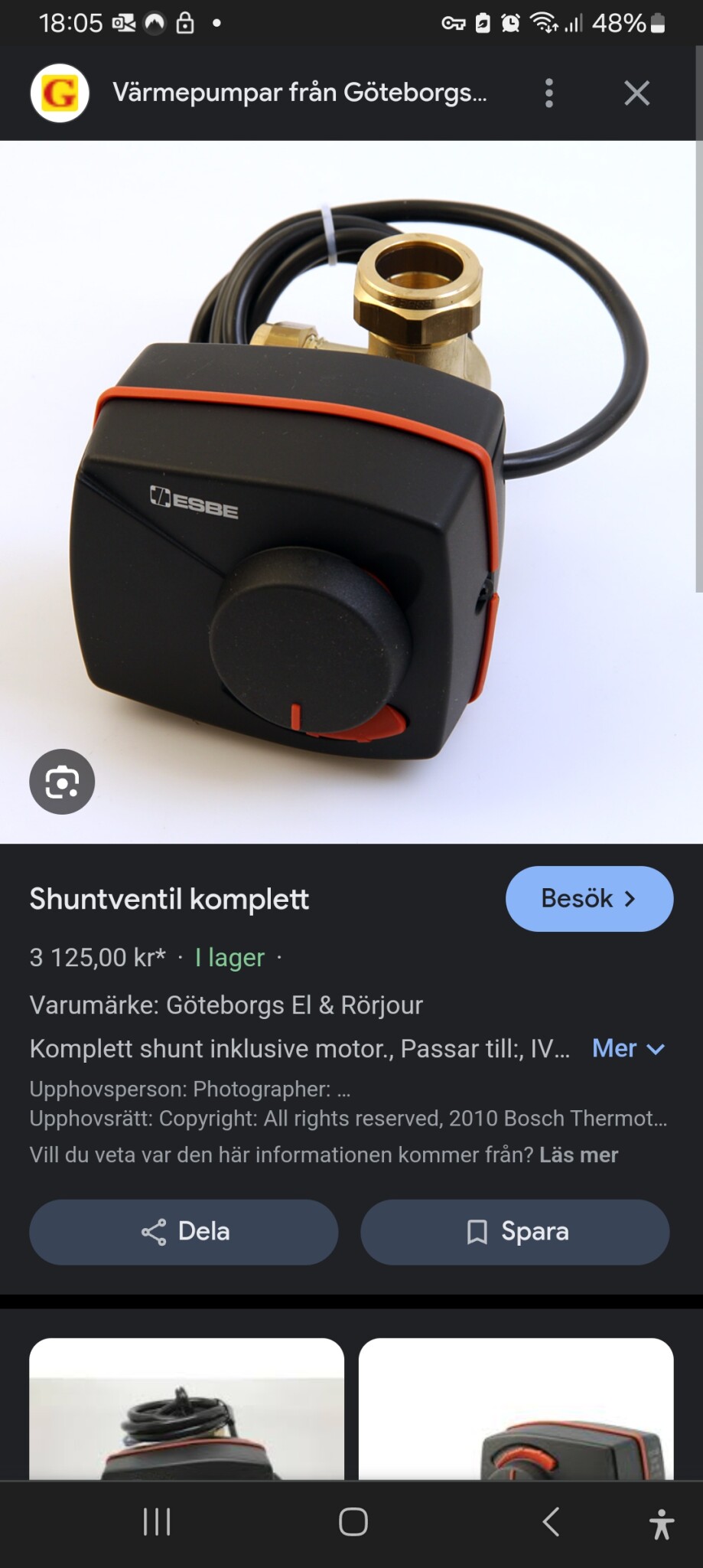

Har du manuell shunt eller ska den egentligen vara motordriven? Inte så bra alls om trycket faller i systemet trots du har luftat överallt. Fyll på och försök lufta igen.

  • Shuntventil komplett från Göteborgs El & Rörjour med svart hus och röd detalj. Möjligen relaterad till golvvärmesystem och eventuell påfyllning.

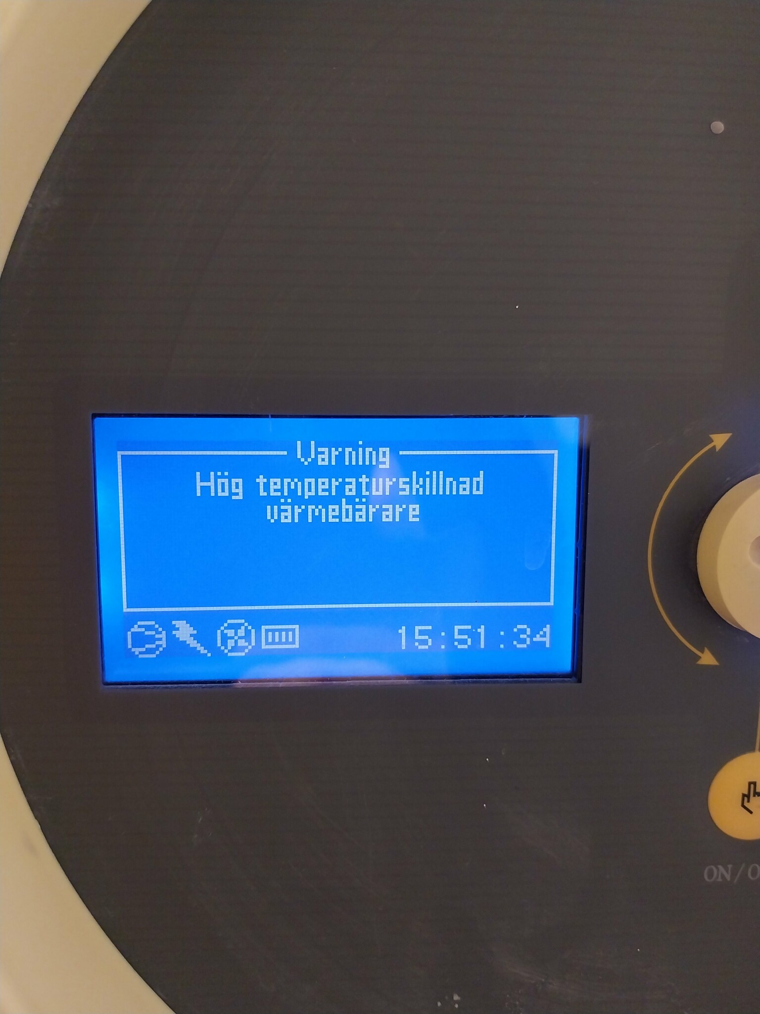

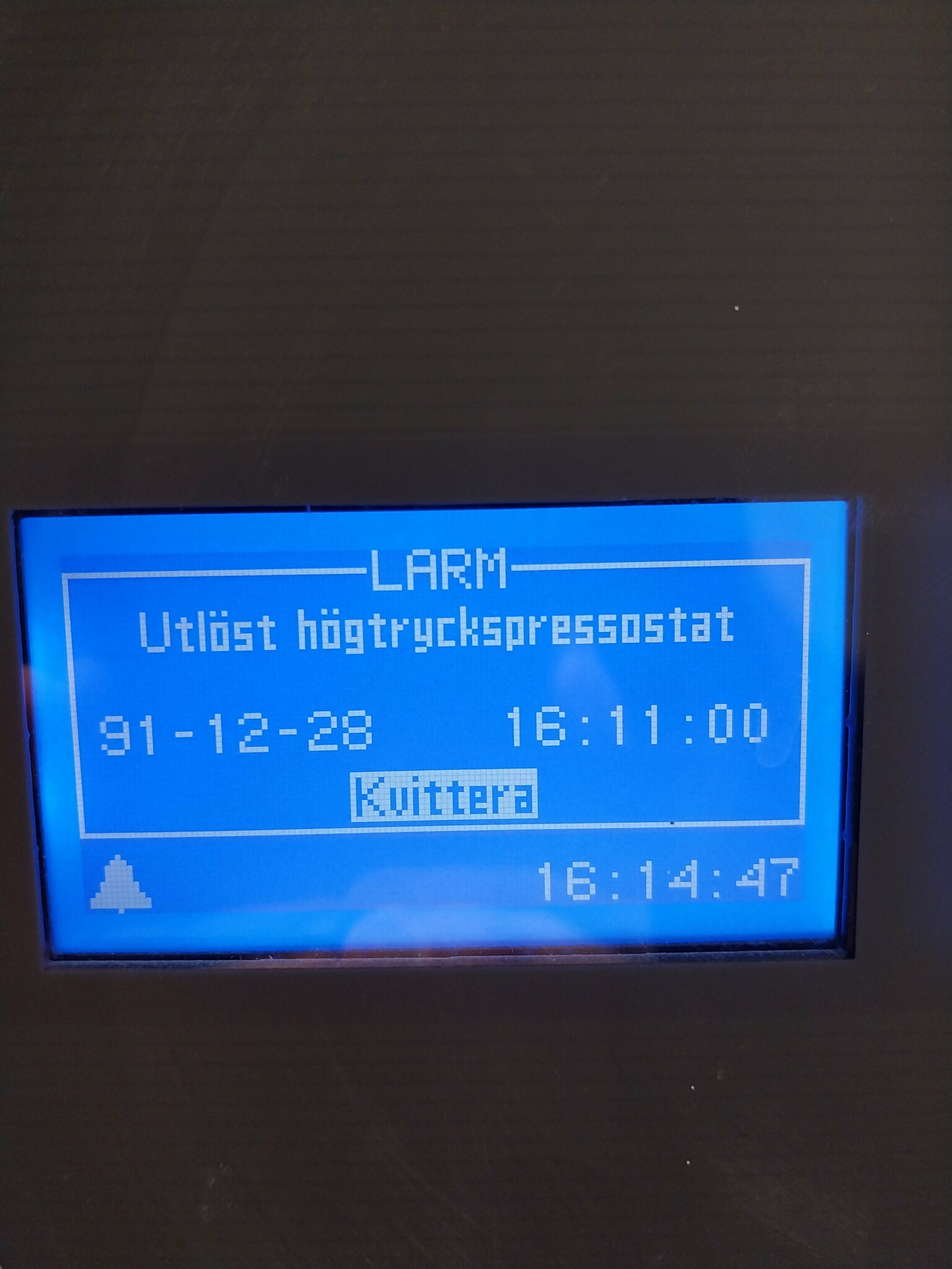

  • Display med blå skärm visar texten "LARM: Utlöst högtryckspressostat" och tidpunkt för larmet.
  • Display visar varning om hög temperaturskillnad i värmebärare, med tiden 15:51:34.

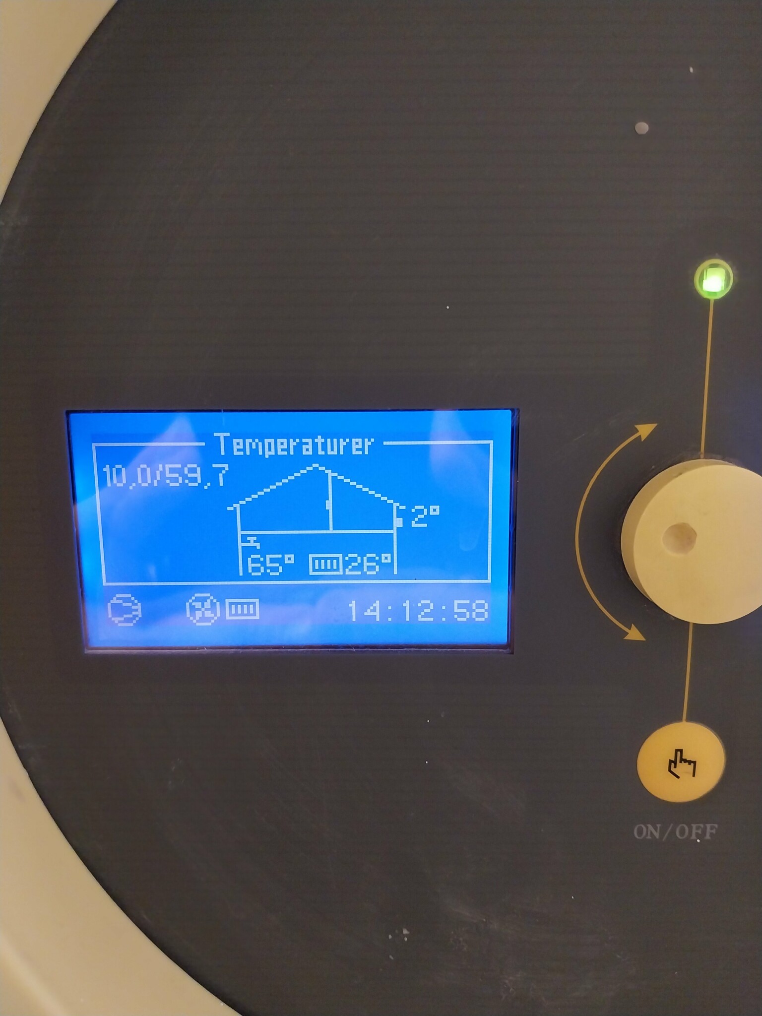

  • Skärm med temperaturinställningar och kontrollpanel, visas med tid och temperaturvärden.
Det verkar vara något flödesproblem? Har du kollat att cirkulationspumpen verkligen snurrar och inte har kärvat fast (genom att ta bort den stora blanka skruven på pumpen och kolla att axeln innanför snurrar)?
Shunten ska vara helt stängd så länge värmepumpen värmer huset. Den ska bara öppna när värmepumpen behöver tillskott från elpannan.
Om du kan vrida ratten på shunten för hand så står den i "manuellt" läge. För att den ska styras av motorn måste ratten tryckas in i rätt läge.

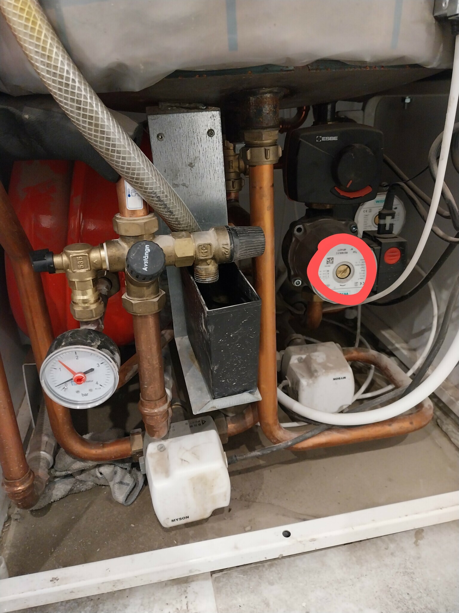

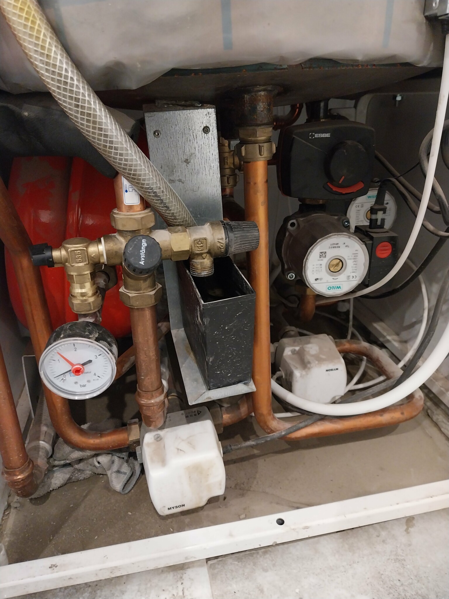

Nej det har jag inte kollat, men borde inte den funka om jag kunde ändra på shunten och få upp vatten till elementen? Vilken är cirkulationspumpen?
  • Rör och komponenter i ett värmesystem, inklusive en tryckmätare och cirkulationspump. Fråga om hur shunten påverkar vattenflödet till element.
Så då kanske det är något fel på shunten då? Eftersom den bara verkar funka i manuellt läge.
Värmesystem under installation, med kopparrör, tryckmätare och cirkulationspump. Ventiler och kopplingar runt omkring, golv av cement.
På vilket sätt funkar den inte? Den ska som sagt var stå still på noll under större delen av året. Enda gången den ska öppnas är när det är så kallt ute att inte värmepumpen själv klarar av att värma huset.
M
Alltså jag tänkte att den skulle gå upp när den pumpar igenom varmvattnet, med tanke på att jag kunde öppna den manuellt och få ut vatten till elementen så borde väl felet ligga där nånstans? Ska se om jag hittar nån styrning till golvvärmen imorgon.

Ok, kan jag skruva ut den där skruven när aggregatet är påslaget? Är mycket tacksam för att du tar dit tid att hjälpa mig.
Börja med att kolla cirkulationspumparna (sitter två stycken där nere). Larmen och symptomen tyder på att den som cirkulerar vattnet ut till värmepumpen inte funkar som den ska. Jag minns inte på rak arm vilken av dom det är dock.
Man kan skruva ut skruven under drift. Det kommer ut en matsked vatten, inte mer.
På axeln innanför finns det ett spår så man kan hjälpa pumpen igång om den har fastnat.
