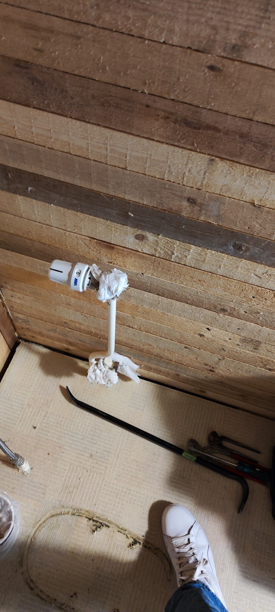

Vi håller på att renovera gästtoan och där finns nu en gammal ful radiator.
Gästtoan är liten och behovet av värme har varit minimalt då det är mest innerväggar runtom.
Vi vill gärna slippa radiatorn men vill inte plocka bort värmekälla helt. Finns det något annat snyggt man kan koppla på radiatorrören? Kan det räcka med handdukstork t.ex?
Rör med tejp, skräp, verktyg, sko synlig på en orenoverad innegolv.
mrPersson67
Ja. Handdukstork alla dagar i veckan, do it!
mrPersson67
Vad ska det vara för golv, matta/klinkers?
Med klinkers skulle jag fixa mini-golvvärmeshunt å golvvärme.
Hur mycket bygger det i höjd, extra? Har inte så mycket att tumma på.
Mellan tummen och pekfingret, vad kostar shunt och värmeslinga?
Fixar man installation själv, även om man aldrig lagt klinker?
