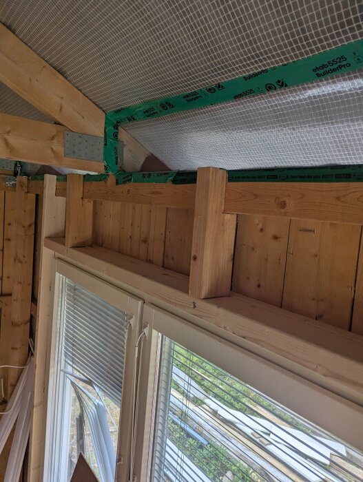

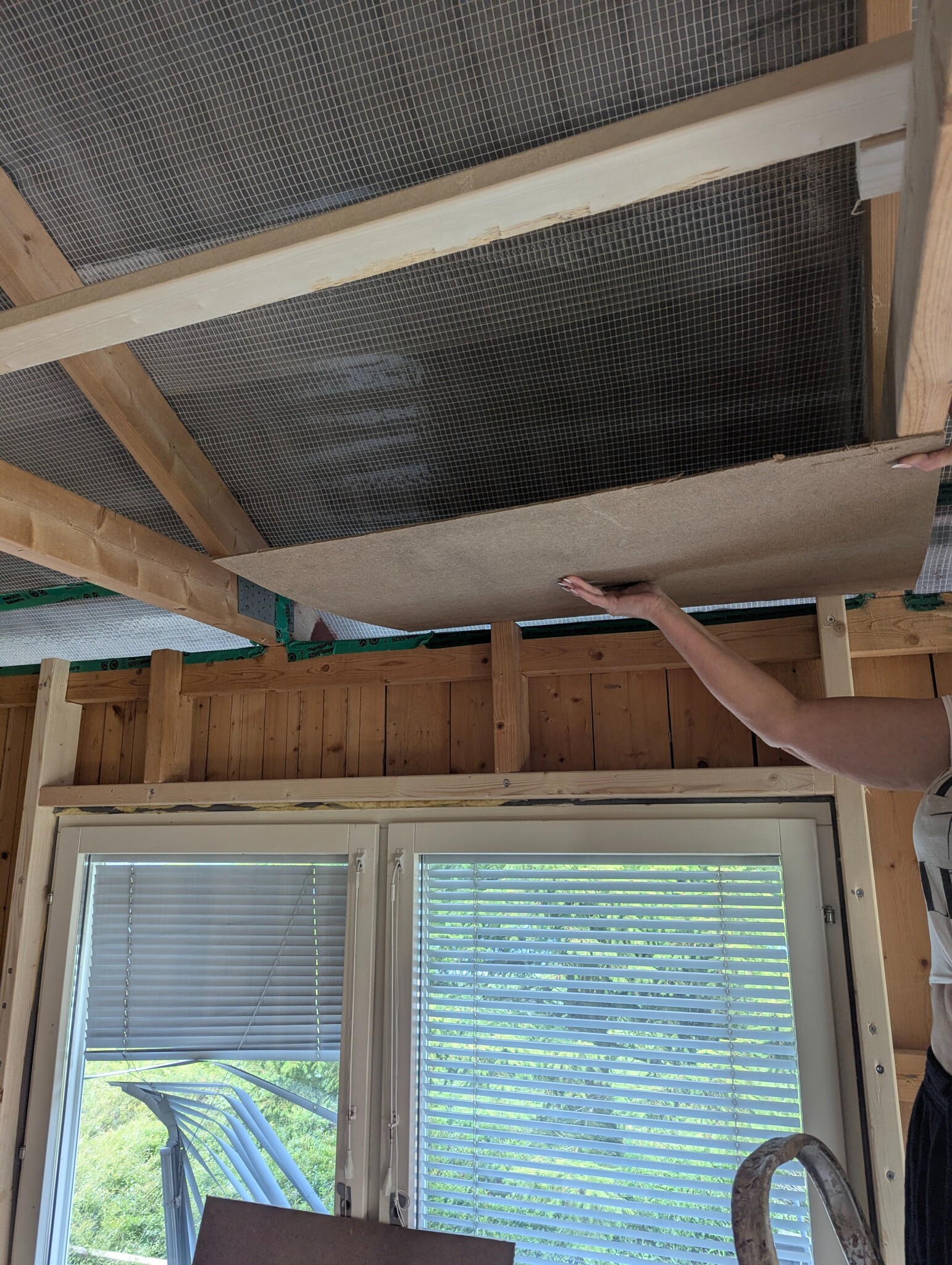

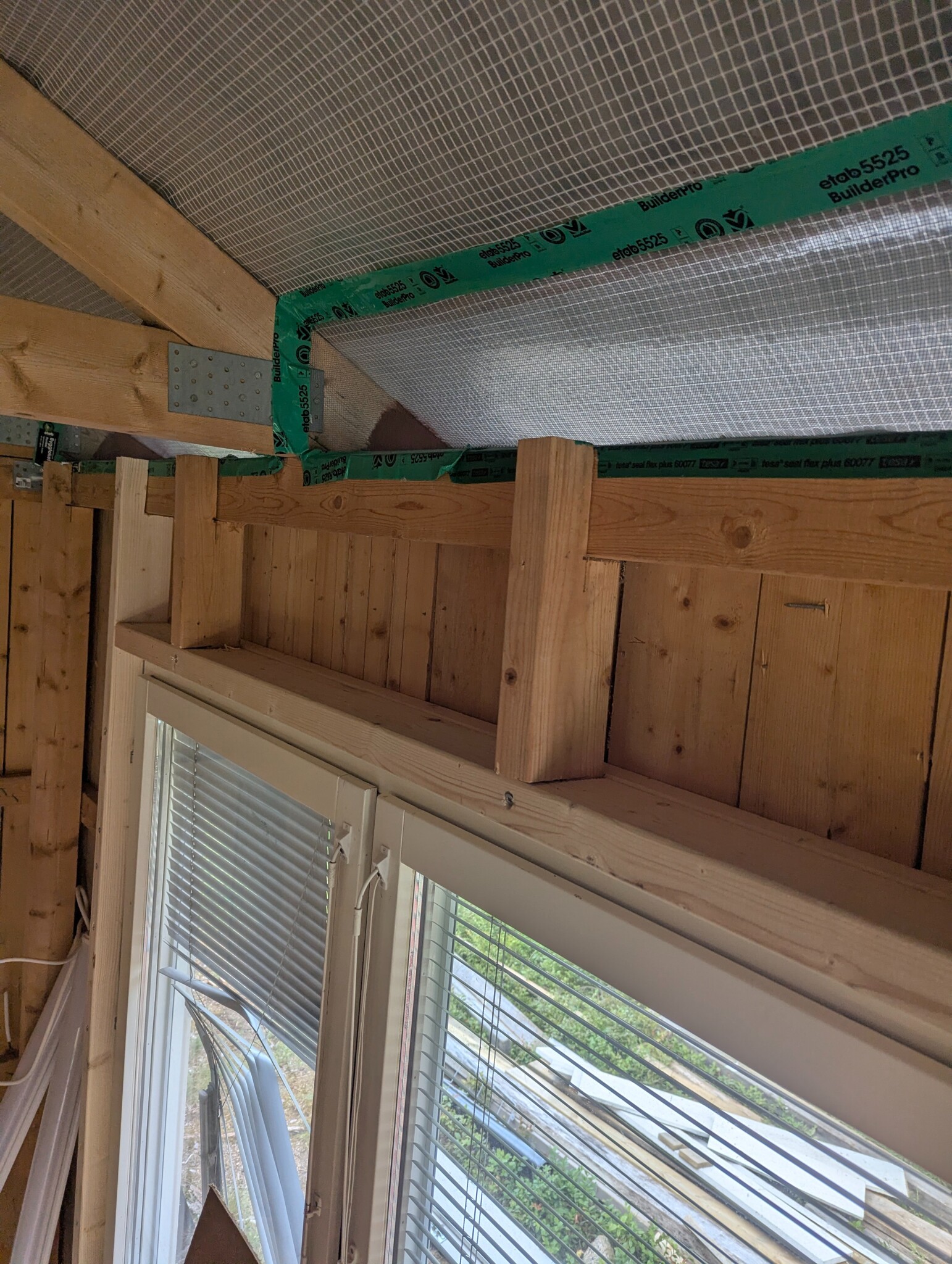

Behöver verkligen hjälp eller tipps hur man isolerar mot snetaket:/ Som det är nu är det satt något insektsnät där. Men måste man bygga igen "hålet" ? Det var tidigare en snickarbod innan så grunden var ju inte gjord för ett hus

Den armerade plasten är undertaket, som förhindrar regnvatten att ta sig in. Under den behöver det vara en luftspalt, sedan isolering. Standardmässigt rekommenderas 45 mm luftspalt, men det kan man moderera efter förutsättningar. Mindre än 25 mm är dock inte att rekommendera.
Luften måste kunna ventileras ut i nocken, vilket normalt sker via vinden.
Om inte luftspalten byggs ordentligt med massiva mtrl, såsom råspont eller plyfa så måste isoleringen vara försedd med vindskyddspapp på ovansidan. Även ytterkanten vid takfoten måste vindskyddas.
Om huset inte ligger i en stad där alla smågnagare är utrotade så behövs även ordentliga gnagarskydd som stoppar dem från att ta sig in. De älskar isolering, och är utmärkta klättrare.
Titta på takkonstruktioner/takisolering på nätet. Svenskt trä t ex har massor med bra info om trähus. Även såklart isoleringstillverkare som Rockwool och Isover, samt bygghandlare brukar också ha.
