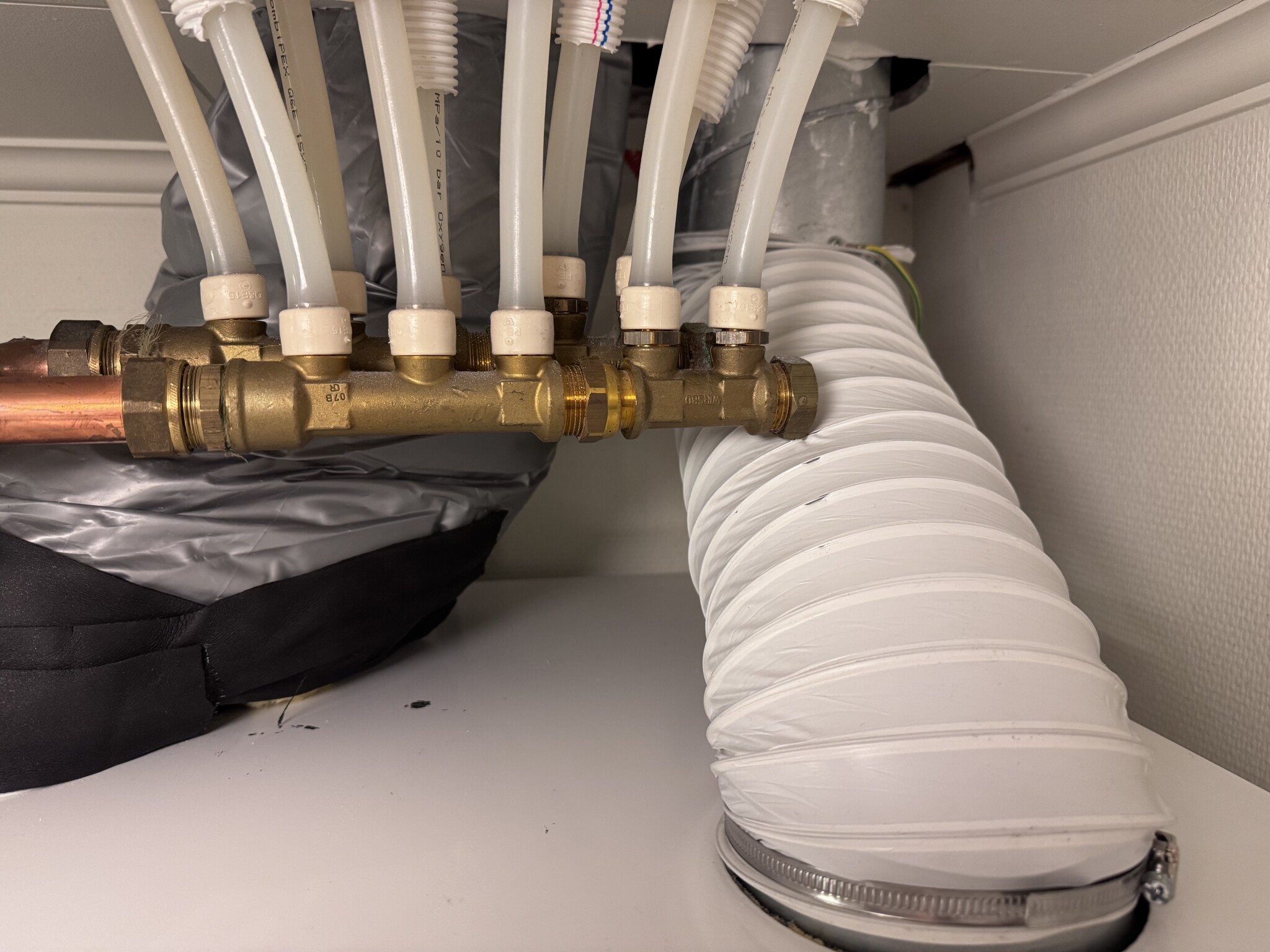

Lät kylservice installera en qvantum qe6 i vårat 1,5 planshus från 2007. Förutom att det var grisit som satan efteråt och att vattenledning slitits ur sitt fäste på väggen är det isoleringen som är prio att komma fram till om det är korrekt utfört.
Har försökt läsa på men slänger ändå ut en fråga här gällande isolering.

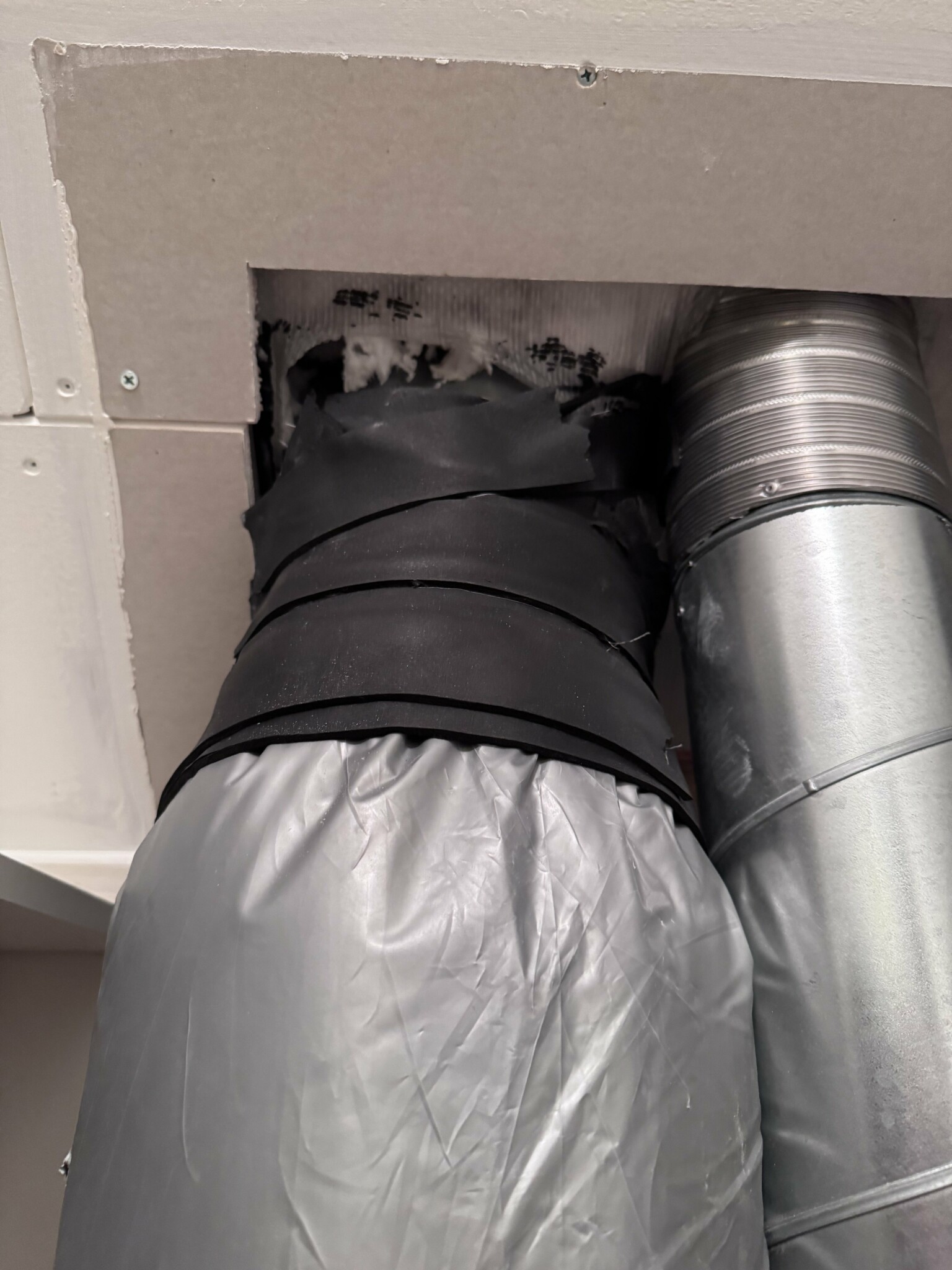

Ser dessa infästningar korrekt ut? Och på kattvinden har tejpen lossnat från plastångspärren innan lös ullen. Det är ett ganska påtagligt kallras där. Jag tror de tejpat fast nya strumpan på den gamla strumpan men sen vid montering mot pump på nedervåningen har de dragit med sig strumpan ner så den lossnat där uppe. Vad skulle risken vara om den gamla strumpan kasat ner högst upp vid ”skorsstenen”. (Ska försöka undersöka från vind eller tak ikväll)
Ska så klart kontakta firman men jag behöver argument att jag har rätt 😊

Ditt hus måste vara tätt , det är byggt med diffplast i klimatskalet .
Att lämna det otätt vid avluftskanalen är inte optimalt .
Iom. din kraftiga FLVP så är det mycket viktigt att avluftskanalen är diffusionstät .
Isolering + plaststrumpan måste även vid yttertaket nå ut till utsidan .

Avluften från den här pumpen blir åtskilliga minusgrader när kompressorn jobbar på
Hela isoleringen av avluftkanalen måste vara diffusionstät i hela sin längd ända upp till och igenom takgenomföringen annars riskerar du isbildning och kondens på plåtkanalen som sedan, när det smälter under avfrostningarna, kan rinna ner "gud vet vart" och på sikt kan leda till allvarliga fuktskador i kåken
Jag har en Comfortzone som också ger så kall avluft. Jag använde också armaflex isolering (den svarta gummimattan och tejpen). Vid vissa genomgångar mellan bjälklag och yttertak tätade jag lite extra med tätskum, det verkar ha funkat fint, ingen kondens eller isbildning på avluftkanalen dom senaste 14 åren i alla fall. Om din svarta armaflextejp släpper så kan du dra runt ett varv bättre byggtejp så den hålls på plats (ej silvertejp!!)
Svårt att bedöma men det verkar av bilden vara en ganska skarp böj på kanalen där den går uppåt? Kanske omöjligt på annat sätt pga alla rören. Risk att luftflödet bromsas
Dessutom är flexslangen (den vita) för frånluften inte optimal, det bör vara en flexslang i aluminium för att inte bromsa luftflödet för mycket (den ser dessutom skadad ut, är den helt tät där?).
Nackdelen med om luftflödet bromsas för mycket är att fläkthastigheten då kanske måste ökas för att ge pumpen tillräckligt med frånluft att återvinna ifrån (man vill ju att grejorna ska dra så lite energi och låta så lite som möjligt)

Men nu såg jag vad som hänt och blev orolig. Får en känsla av att företaget är lite slarviga. Först var jag så nöjd med att vi ändå tog beslutet att byta men nu vet jag inte vad vi dragit in.
Der finns nog risk att tidigate strumpa/pe30 kan ha kasat ner. Får väl upp och krypa för att identifier ev avsaknad av strumpa på röret eller kanske man kan dra upp den utifrån på raket.
Ja jag försökte läsa installationsmanualen för att kontrollera flexröret på tilluften och hur avluft skulle installerad men inga tydliga instruktion om material. Den hade fastnat på kopparrören och när installatören drog ner den skavdes lite av på röret.
Tyckte också att kröken var lite skarp.
Han kommer imorgon men han kommer ju säga att allt är perfekt och inte att oroa sig för.
De kunde ju kolla lite noggrannare när de först var här vilken pump som skulle passat. Skulle kanske bara kört på en nibe 370 så hade avluften inte varit ett problem och anslutningarna antagligen passat bättre.
Det är iaf varmt i huset, något positivt iaf 😊

Det rekommenderas PE30 isolerstrumpa men om röret / isoleringen ligger emot ngn träregel / skiva så är den isolerande effekten mycket liten just där .D Daniel Söderman1 skrev:Tack för ett utomordentligt svar. Jag har jagat på som tusan för att den här isoleringen ska vara enligt konstens alla regler.

Därav är armaflex mycket bättre att isolera avluftskanalen med , kan bli minus 15-20 gr i röret .
Tejpa med sån här https://www.byggmax.se/tatningstejp...jA2My4xLjAuMTczMzg1MjA2My4wLjAuMTIyNzA4NTU5NA..

Nu har de varit här och tejpat och fixat så värmepumpen verkar tuffa på. Ska lägga ett vattenlarm i mellanbjälklagret för att ev upptäcka vatten. Tilluftsröret är samma som satt innan och ska inte påverka luftflödet enl företaget. Sitter pe50 som gör det lite tight men själva röret ska vara ok, får väl hoppas att det stämmer. Inte sett någon kondens än iaf.
