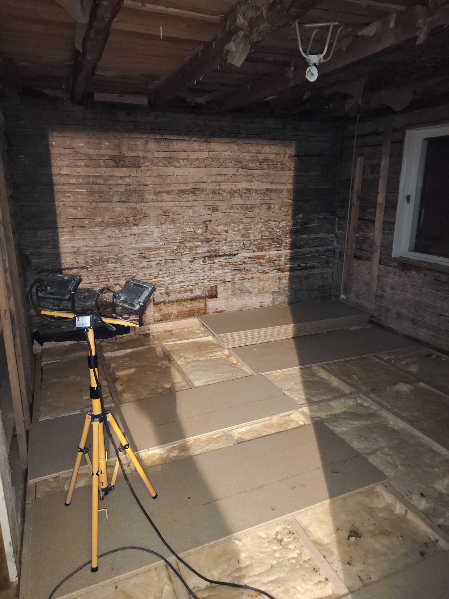

Kan jag isolera stockvägg med med plast efter isolering. Eller blir det fukt problem.
  • Inre rum med träbjälkar och isolering, plattor på golvet och bygglampa i hörnet.
Ja utifrån.

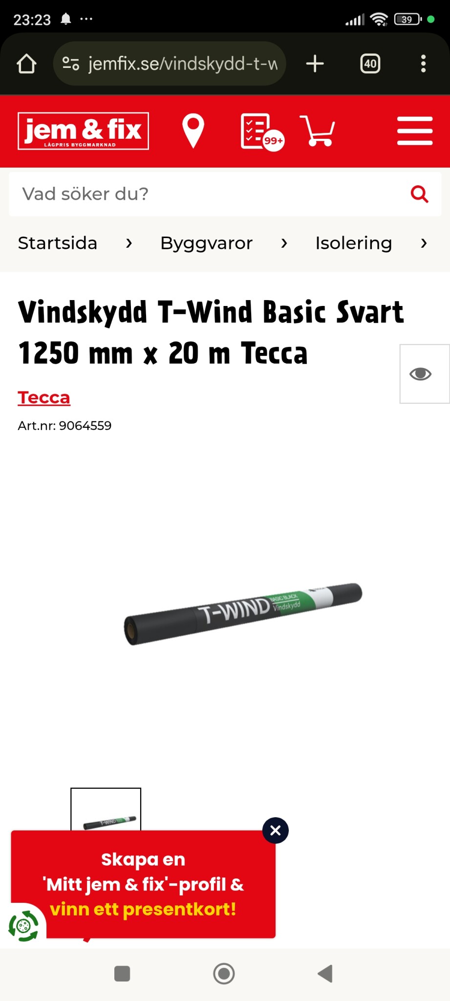

Men inte med plast utan en diffusionsöppen duk.
Altså en vindskydd duk. Fungerar ? 😉
  • Rulle av vindskyddsduk T-Wind Basic Svart 1250 mm x 20 m från Tecca, visas på jem & fix webbplats.
Ja, längts ut inifrån sett.
Regling, isolering & sedan duk över, & läkt & panel ell vad du väljer.
https://www.bauhaus.se/vindskydd-tecca-t-wind-basic-2740mmx12-5m
Då får du också hela massan/timret/vikten att lagra värmen i huset, så du kommer få ett jämt klimat.

Isolerar du på insidan, så kommer du få massa problem.
Det funkar bra med en fuktspärr på väggen och isolering utanpå, bara du har tillräckligt mycket isolering.
Menar du på insidan?
Hur tror det går för timret då efter några år?
Nej, jag menar på utsidan naturligtvis.
jawen
Kör en diffusionsöppen isolering, tex cellulosa eller lin, och sen en ångbroms på insidan. Då får en konstruktion som kan hantera ev fukt.
