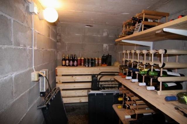

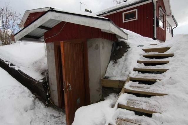

Jag har köpt ett hus med matkällare, tyvärr är den för kall (0 - 5 grader) på vintern och för varm (17-20 grader) på sommaren. Dörren är åt norr.
1. Går det att isolera på insidan och kanske sätta upp nya väggar och tak, golvet ska nog vara som det är (grus). Och isåfall med vad. Utsidan är svårare att isolera eftersom jag har en trappa på höger sida, vänster sida kan jag nog fylla på med jord, räcker det med 60-100 cm ?

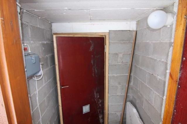

2. Ventilationen, varför har man den. innebär inte den att det kommer in värme ? Då spelar det väl ingen roll om man köper en bättre isolerad dörr.

Ventilationen är för att det inte ska bli på tok för fuktigt, å börja mögla.
Dörren är bara att byta ut till nåt bättre.
Men isolera inifrån direkt mot "stenarna" brukar inte vara nån bra idé.., jag skulle inte göra det.
Fyll på mer jord där det går, då det är den som ska utgöra isoleringen.., det är ju en jordkällare.., möjligen kan du pröva med att isolera taket inifrån.
Men krångla inte till det för mycket, ifall du måste riva ner det igen.., limma cellplast kanske är det enklaste.
