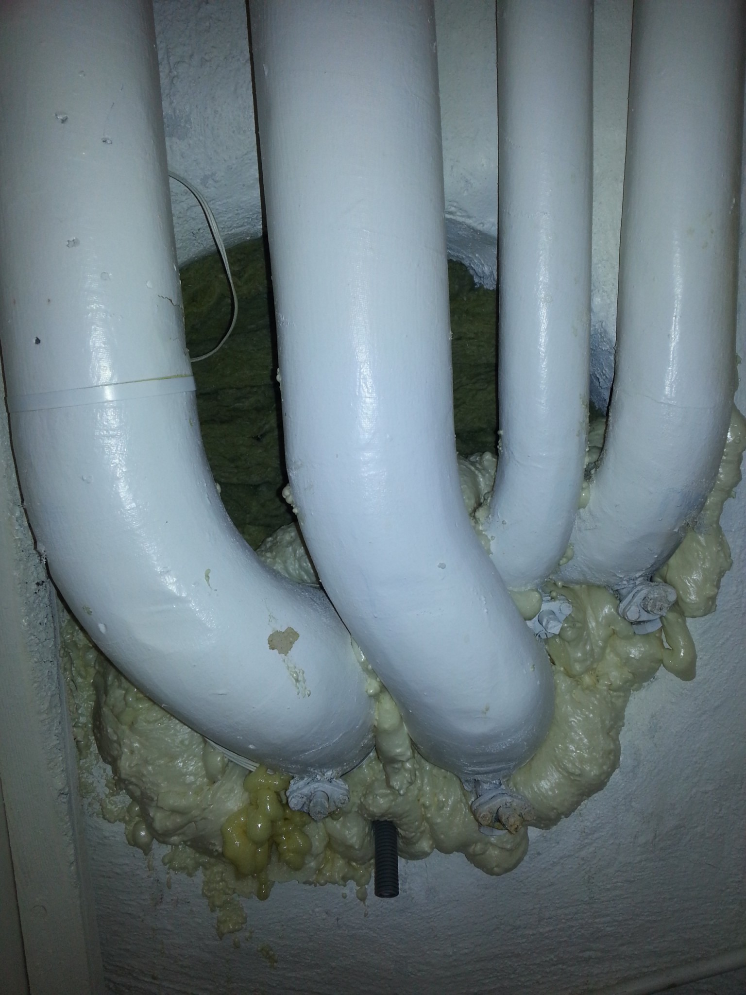

Våran BRF har en värmekulvert mellan husen. Det har varit helt öppet mellan de källaren som den går emellan. Det har då varit ganska mkt kalldrag från kulverten, det är en viss höjdskillnad så det blir väl lite skorstenseffekt när grannens varma källare ventilerar genom kulveten in till min källare.
Ljuset i tunneln är grannens källaren.. ;-)
Rören i sig avger ju lite värme som bilden visar. På våren tinar denna sträckan fram någon vecka innan övriga tomten så visst läcker kulverten energi.
Nu har jag isolerat min sida med fogskum nertill och stoppat in isolering (stenull) i övre delen. Har ett 20mm kabelrör längst ner samt ska ha ett sådant upp till åxå. Dels för att det ska ventilera lite men även för att kunna mäta temperaturen i kulverten.
Finns det ngn risk eller möjligt problem med att göra så här? Mögel pga hög markfuktighet?
