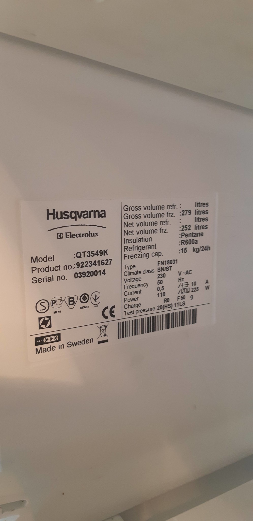

Isdispenser på husqvarna QT3549K är död.
Nån som här en idé vad som är felet.

Ismaskinen är ej avstängd. Displayen helt död. Har provat ha ut kontakten 2 dygn i samband med avfrostning då cirkulationsfläkten frusit fast.

Har kollat nu, provat slå på isdispensern men inget liv. Den började med att krångla för nått år sedan slå av sig och vidare. Då gick den att få igång med att man drog ut kontakten en stund. Nu är den stendöd. Misstänker nått kretskort kanske? Funderar om man kan lista ut vad som är trasigt och kanske ge sig i kast med att byta ut?

troligen kabeln i dörren en 6ledare vilken inte finns att få tag på längre
