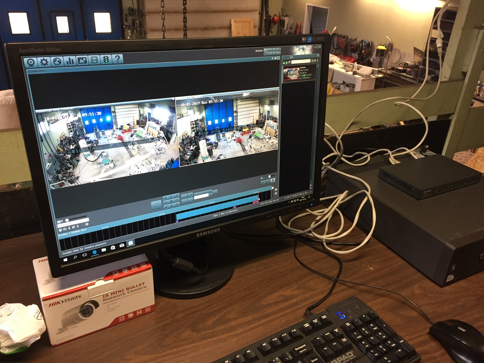

Köpte mina kameror i april/maj och har legat i kartong fram tills nu...
Börjat sätta upp kamerorna (Hikvision) i verkstaden och provar nu blueiris.
Köpte begagnad dator som server.
CPU I5 3470 3,2ghz
8gb ramminne
120gb Ssd som systemdisk
1,5TB sata för lagring.
Liknande system går att komma över ganska billigt idag.
Verkar flyta på fint men kör forfarande demo-versionen där man inte kan köra direct to disc vilket ska öka prestandan.
När jag får tid över blir det fast dragning av nätverkskabel i verkstan till kameror och AP, sen ska det också dras fiber mellan garage och hus.

Ett tips om du vill kunna identifiera folk på bilderna är att sätta kamerorna lägre. Om du tittar på en bank (eller ja, tittade på den gamla goda tiden) så satt utgångskameran i ögonhöjd, just för att öka chansen till identifikation. Med högt satta kameror så kan man se vad men sällan vem.Jckssn skrev:
(Det är inte för inte som vi fick "ungdomsmodet" basebollkeps och hoodie med uppdragen luva från CCTVns förlovade land Storbritannien...)
Tack för tipset, kamerornas placering nu är inte slutgiltig utan bara satt upp för att jämföra olika brännvidder och prova programvaran.lars_stefan_axelsson skrev:
Utomhus kommer kamerorna sitta relativt högt, inte främst för att kunna identifiera personer utan kunna kolla om någon rör sig runt gården.

Ja, eftersom du skrev att du inte dragit kabel än så tänkte jag att det inte var för sent!Jckssn skrev:
Utomhus så har man ju som sagt väder/vind och sabotage/olyckor att tänka på, så det måste ju vägas mot möjligheten att se vem som rör sig. Med högre placering så ser man ju mer "att" något händer. Och smaken är som bekant som baken. Så det är ju upp till var och en.
