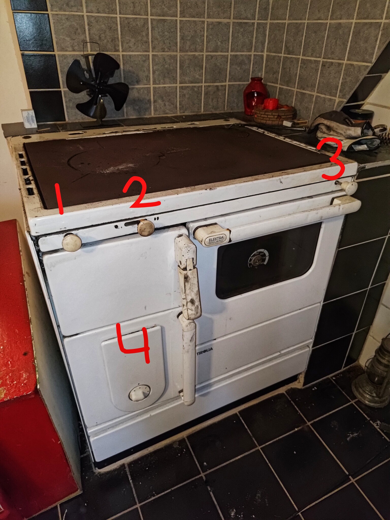

Vi har precis köpt ett hus med en vedspis som vi är osäkra på hur den funkar. Är det någon här som har erfarenhet av en liknande spis och kan förklara hur man ska använda nr 1-3 på bilden?

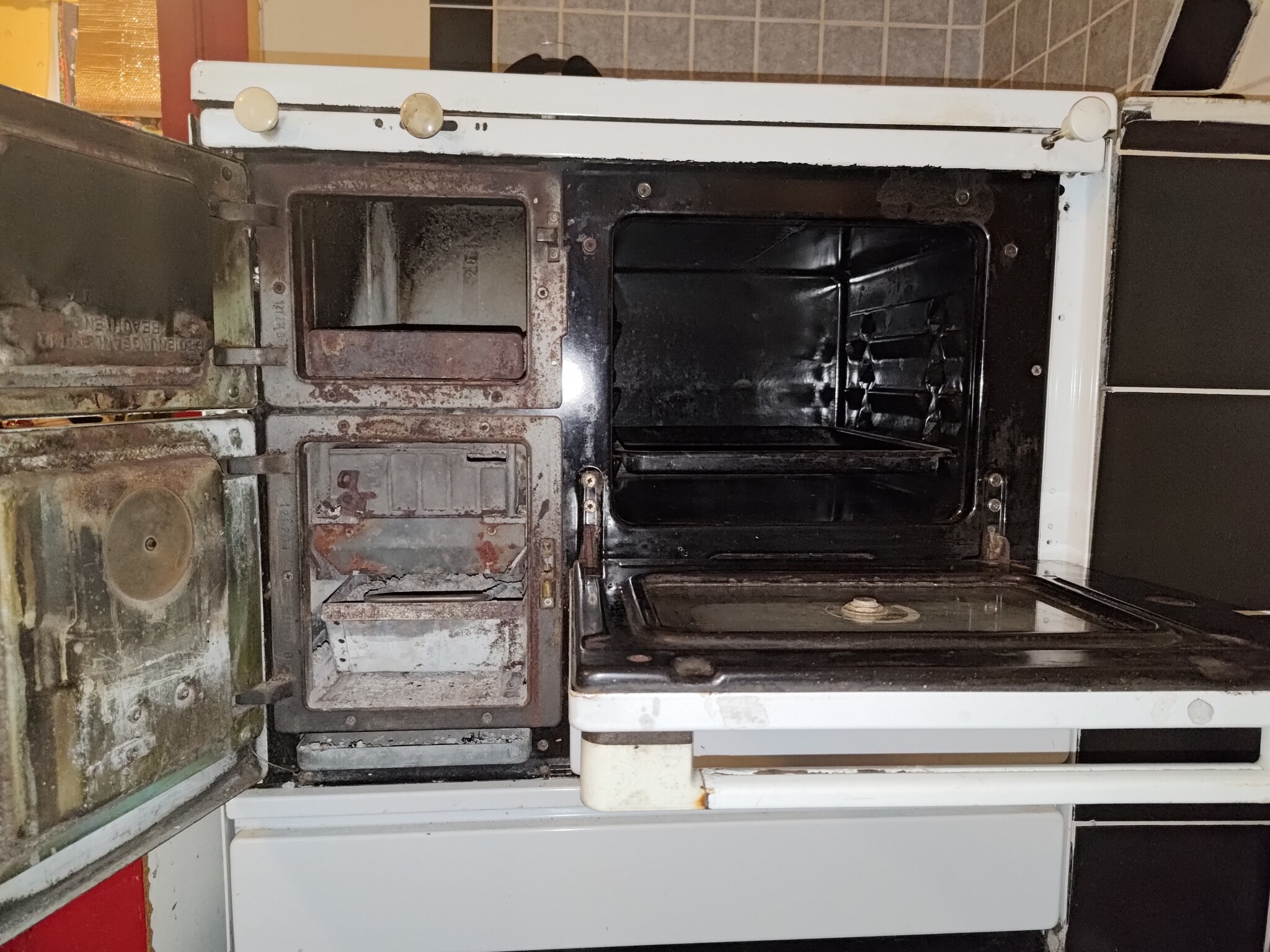

Om du öppnar luckorna så det syns vad som finns bakom Tar ett foto, kan det gå att jämnföra med vedspisen på mitt torp. Finns det något vred på uppsidan mot väggen med kanske ett Ö eller S.på.

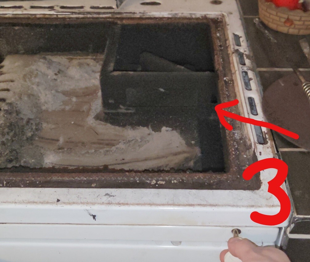

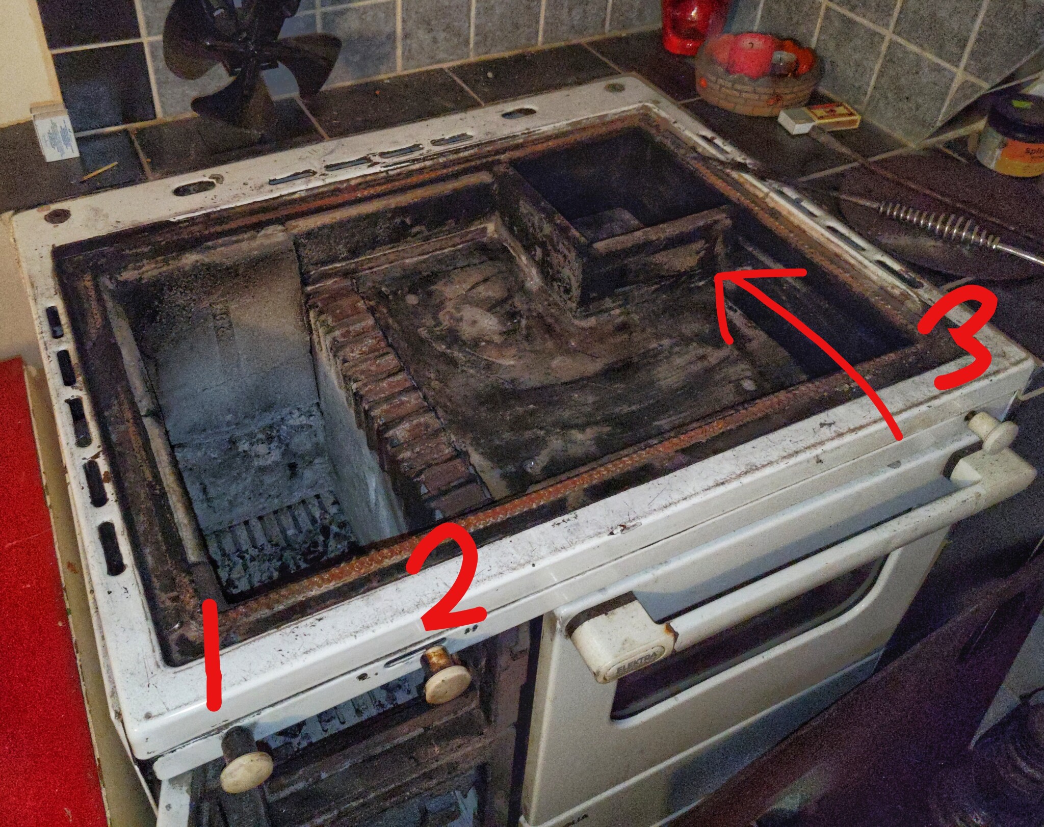

Jag har inget vred eller reglage med text på, men jag tog tog några bilder som jag ska försöka bifoga. På mina bilder vet jag att nr 1 skakar ner askan i asklådan. Nr 2 vet jag inte vad den gör. Jag tror att nr 3 är startspjället - när man drar i den öppnas en lucka dit jag ritat strecket. Nr 4 har jag läst mig till ska vara någon slags luftregulator(?)

När du ändrar nr 2 är det något som rör sig i brännkamaren eller innanför luckan. På min spis är det som öppningar på delar i framkant bakom luckan, det är för att justera primärluft till elden. Den nedre vedet är säkert för att få in sekundärluft, som ska dra underifrån upp mot glöden. Nr 3 är med säkerhet att strypa på utgående rökgaser så elden lugnar ner sig, Öppnas fullt vid upptändning och stängs lite när det har tagits sig bra. Det är liksom lika på ett rökrör från en vedpanna, för att få en rätt temp ut på rökgaserna.
Ska inte vara för höga, då blir kajorna bara glada, samt att veden brinner ut för fort. Nu finns det ingen rökgastermometer ( har ingen själv ) på din spis och svårt få dit en. Den ska då sitta rakt in i skorstenen ca 25 cm upp. Går att få dit, men kan vara lite överkurs på det. Det är en termometer i ugnsluckan och håll lite koll på den, ca 200 - 250 C kan vara lagom. Sticker den iväg på 300 C, så är det bra fart på elden och kan strypas ner med nr 3.

Ser ut som våran Tirolia spis fast våran är svart.
1 är för att skaka rent rastret
2 Sekundär lufttillförsel.
3 Spjäll för tändning , röken går då direkt ut istället för runt ugnen. Bara öppet vid tändning.
4 Där ställer du draget , vi brukar ha samma inställning för det mesta.
Vi har efter sotarens rek en bädd av eldfast lera på det flata området. och även skydd
för stenen längst in ( då vi lägger in veden )
Om du tar bort lådan längst ned ska det sitta en dekal med ugnens uppgifter längst ned.
Vi har eldat väldigt mycket i denna i över två decennier.
