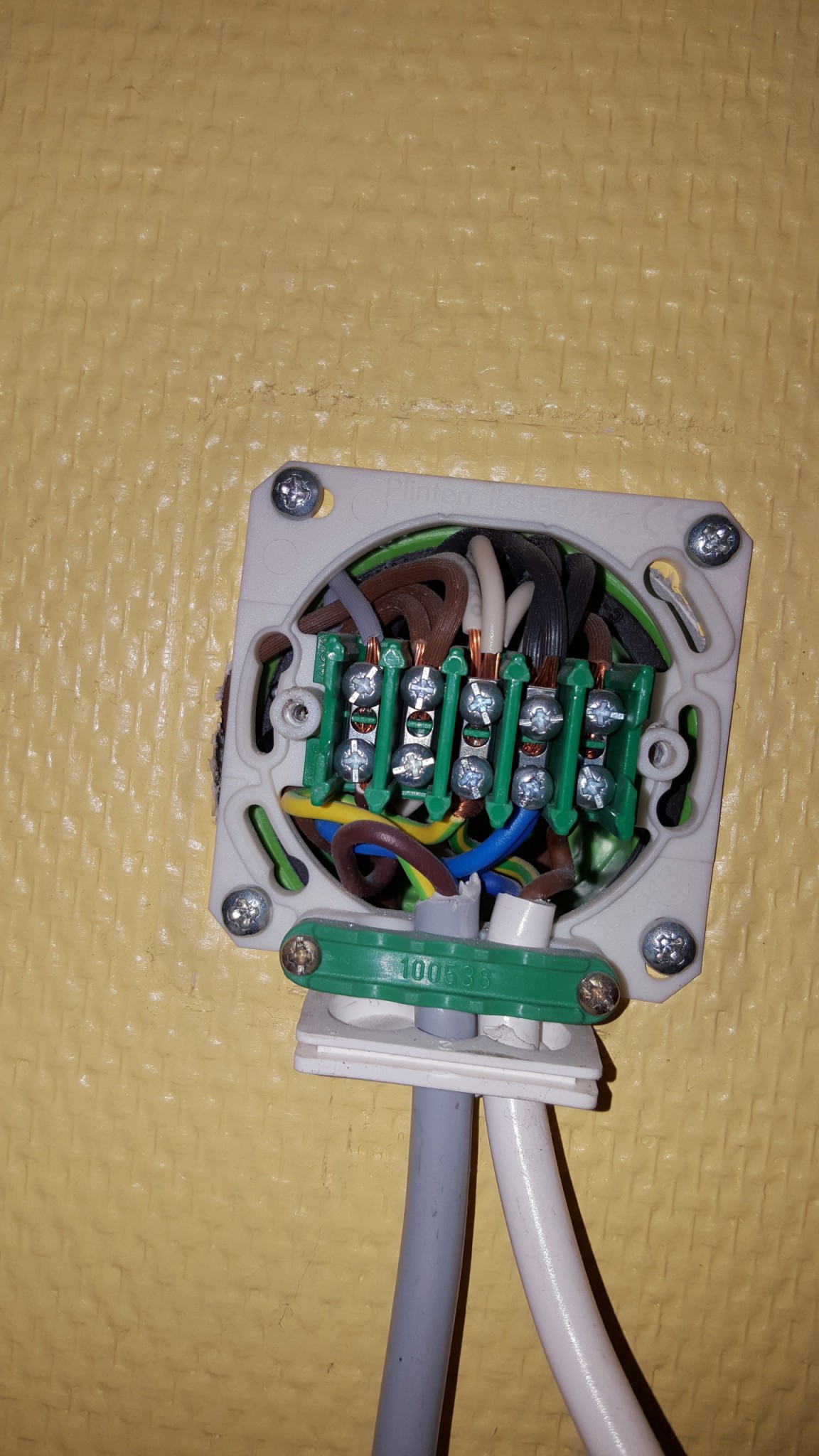

Tack för engagemanget! Tänkte igår att jag skulle titta i väggen hur sladdarna satt - skruvade ur de tre propparna märkta tvättmaskin men både tm och tt fungerade fortfarande. Lyckades hitta att tm och tt går på varsin 10A. De sitter dock i plats med 16A bottenplatta. Hur som helst, bifogad bild visar hur tm och tt är kopplade i väggen. Noterbart är att min spänningsdetektor visar att det ström i uttaget fast propparna är ute. Säkringsschemat stämmer iaf inte.
Det ser riktigt märkligt ut, kolla upp hur det är gjort innan du kopplar in något där. Blandningen av trådar och färger och speciellt skyddsjorden tyder på att lite vad som kan ligga bakom, även med tanke på vad du skriver om säkringarnas märkning och hur det stämde där.
Ja, det där är ju en gammal trefasgrupp så det borde överhuvudtaget inte finnas några vidarematningar i den dosan. Synnerligen obra. Och avsaknad av en gulgrön jord skulle för mig göra att jag skulle göra om hela gruppen.
Nu är vi helt plötsligt uppe i tid för den elektriker som kommer. Jag skulle ha full förståelse för att elektrikern vägrar koppla in något i det där utan att ha dragit i alla trådarna och tagit reda på vart de går.
I den kopplingsdosan är det inte en " siffra" rätt vad gäller färger eller kopplingsmetod. Maskinerna kan mycket väl matas av 400 V istället för 230 V . Maskinerna kan fungera på 230 V men ha höljerna spänningssatta med 230 V.( dock utan potentialskillnad mellan maskinerna). Gruppen kanske matas av två säkringar ( ringmatning)
Jag tycker att du skall anlita en elektriker som går igenom elanläggnińgen ordentligt. Här kan dölja sig rent livsfarliga felaktigheter på fler ställen i huset.
Eventuellt lämnar några FK dosan och går in i väggen. ( lite svårt att se bilden).
Är det den bruna du tänker på? Jag tycker att det ser ut som att de tre mittersta anslutningarna har tre FK var på övre polen. Från den andra (från vänster) ser det ut att gå en brun FK mellan dosan och ramen, det ser inte klokt ut så jag hoppas att jag ser fel.
Håller med Tobbe_3 om att det är på sin plats att ta dit en elektriker snarast. Har det inte hänt något än så är det troligen inte totalt livsfarligt men jag skulle vilja ha det åtgärdat så fort som möjligt. Bästa är att lista ut vilka säkringar som bryter strömmen dit och låta dem vara ur tills elektrikern har tittat.
Det kan mycket väl vara farligt. Finns det inget jordat föremål att beröra, då kan maskinen " fungera" med spänningssatt hölje eller köras utan skyddsjordning. Båda varianterna " fungerar" men är farliga.tommib skrev:Är det den bruna du tänker på? Jag tycker att det ser ut som att de tre mittersta anslutningarna har tre FK var på övre polen. Från den andra (från vänster) ser det ut att gå en brun FK mellan dosan och ramen, det ser inte klokt ut så jag hoppas att jag ser fel.
I det här fallet måste tyvärr hela installationen göras om totalt. Gissningsvis matar den dosan även andra apparater/ uttag som också behöver en ny korrekt matning.
Tittade vidare i proppskåpet lite och de två 10A som går till tt och tm sitter i en grupp om tre platser för proppar märkta oljepanna med 16A bottenplatta. Det sitter dock ingen säkring i den mellersta platsen. Detta är ju antagligen en gammal trefaskoppling till en oljepanna som inte längre finns.
