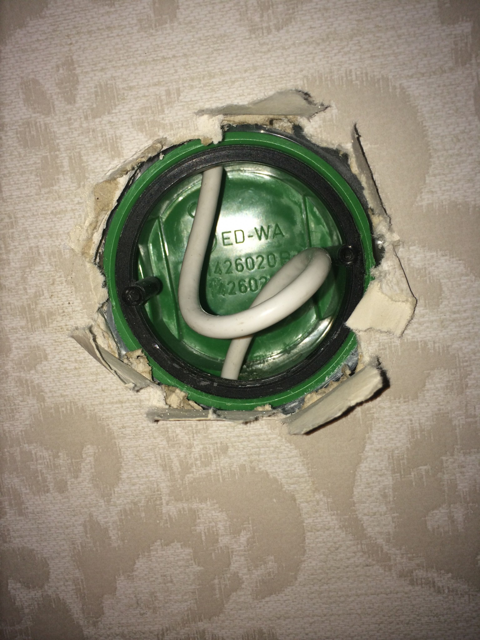

Det är igentligen lite kort kabel för att det ska bli bra.
Är det egen antenn eller kabeltvnät?
Kabeltvnät får du inte röra själv, det är extra viktigt med rätt dämpning i uttagen.
Klipp kabeln ungefär på mitten
skala av 10-15 mm av yttermanteln (försiktigt)
Vik bak flätan, rör inte folien
Skala bort 7-10 mm av innerisoleringen och folien runt mittledaren
Se till så att inte skärmens trådar eller folien kommer åt mittledaren
om signalen kommer uppifrån så ska kabeln uppifrån in på vänstra anslutningen
Ta bort motståndet som sitter i utgående utgång och koppla in kabeln som går ner dit.
Vid fel sorts uttag så kan bilden försvinna på ett eller flera uttag.

Det är ingeb kabeltv, vanlig antenn på taket med en förstärkare.
Det innebär alltså att kabeln som kommet uppifrån efter kapning ska in på vänstra sidan? TV?
Vad innebär detta?: "Ta bort motståndet som sitter i utgående utgång och koppla in kabeln som går ner dit."

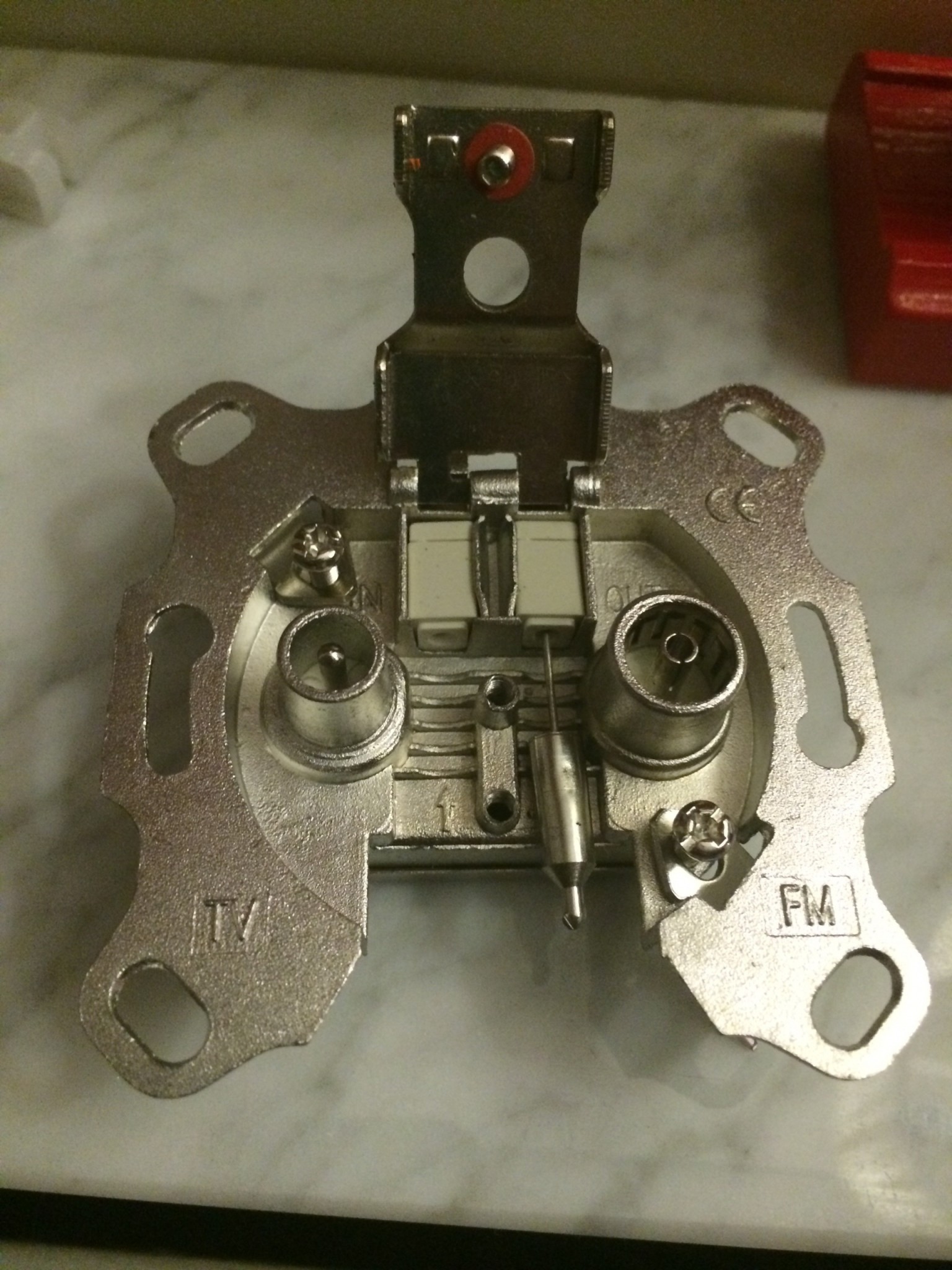

Märkningen TV & FM, har bara att göra med hon- & hanuttagen.
Vänster och höger om grå-vita plasten står det in & ut, sedan finns det även två pilar på var sin sida om nedersta skruvhålet, vänstra pilen pekar uppåt (inkommande signal), den högra pilen (under slutmotståndet) pekar nedåt (vidarematning!till nästa uttag eller till slutmåtstånd).
Det jag menade med "Ta bort motståndet som sitter i utgående utgång och koppla in kabeln som går ner dit." var att den kabel som går till nästa uttag (på nedervåningen "går ner") ska monteras dit istället för slutmotståndet.

Försök dra ner lite kabel uppifrån så blir det lättare att klara detta utan att behöva dra ny kabel. Som övriga påpekat är slingan i dosan nu lite för kort. Det kan gå, men man ska egentligen inte ha så snäva böjar.

Kabeln uppifrån ska kopplas på den vänstra sidan (där pilen pekar uppåt). På den andra sidan pekar pilen nedåt, men det syns inte på bilden för slutmotståndet sitter i vägen. Det ska man ta bort när man kopplar vidare till ett annat uttag. Du ska alltså ta bort det och i stället ansluta kabeln som kommer nerifrån.

Ok, jag börjar haja, om kabeln är för kort får jag alltså:
1. köpa mer kabel,
2. kapa kabeln som sitter i väggen
3. Ansluta den kapade kabeln som kommer uppifrån och ansluta den till uttaget på vänster sida på andra våningen
4. koppla ur den avkapade kabeln som är ansluten till antennuttaget på nedervåningen,
5. Dra ur den gamla kabeln som nu är lös
6. Leda in den nya längre kabeln från antennuttaget från andra våningen ner till uttaget på första våningen
7. Koppla den nya kabeln som kommer från övervåningen på vänster sida i uttaget på nedervåningen och ett motstånd på höger sida
8. Titta på TV?

5:1 Använd gärna den gamla tråden som dragtråd, dvs tvinna ihop fläta/mittledare på den gamla kabeln med fläta/mittledare på den nya kabeln.
