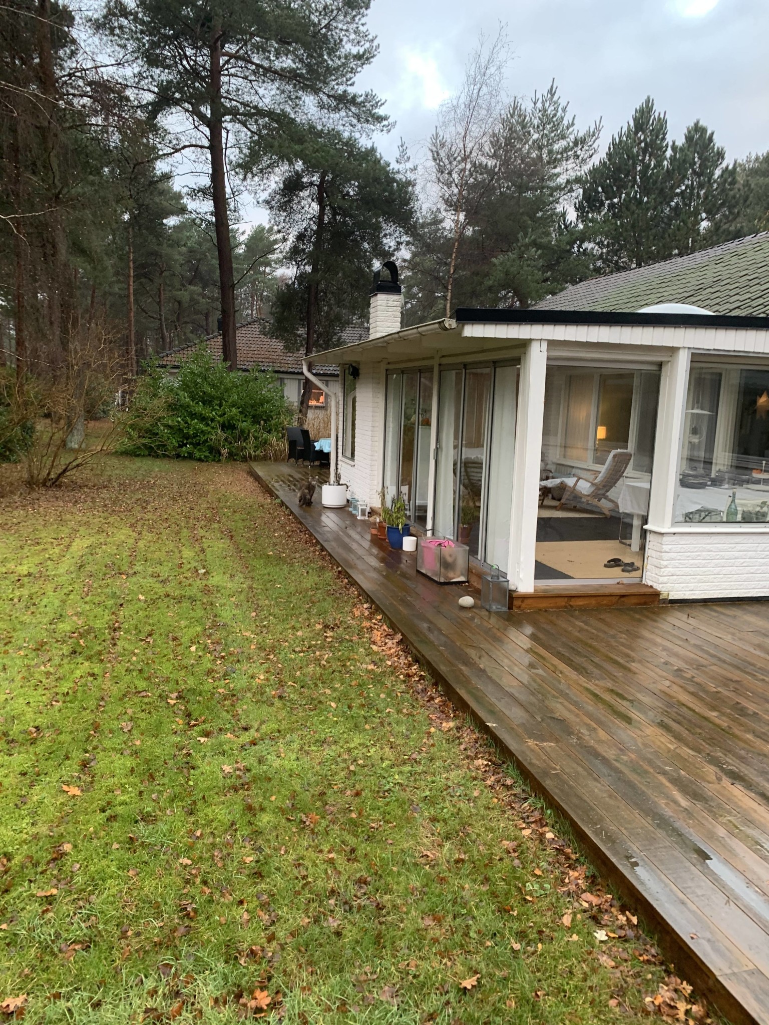

Jag har ett uterum där det finns en öppen spis frikopplat från huskroppen, se bild1 .
Den öppna spisen ger inte mycket värme när jag eldar och jag funderar därför på att sätta in en spiskasett typ Contura i5. Spisen sotades utan anmärkning av sotaren i dec.

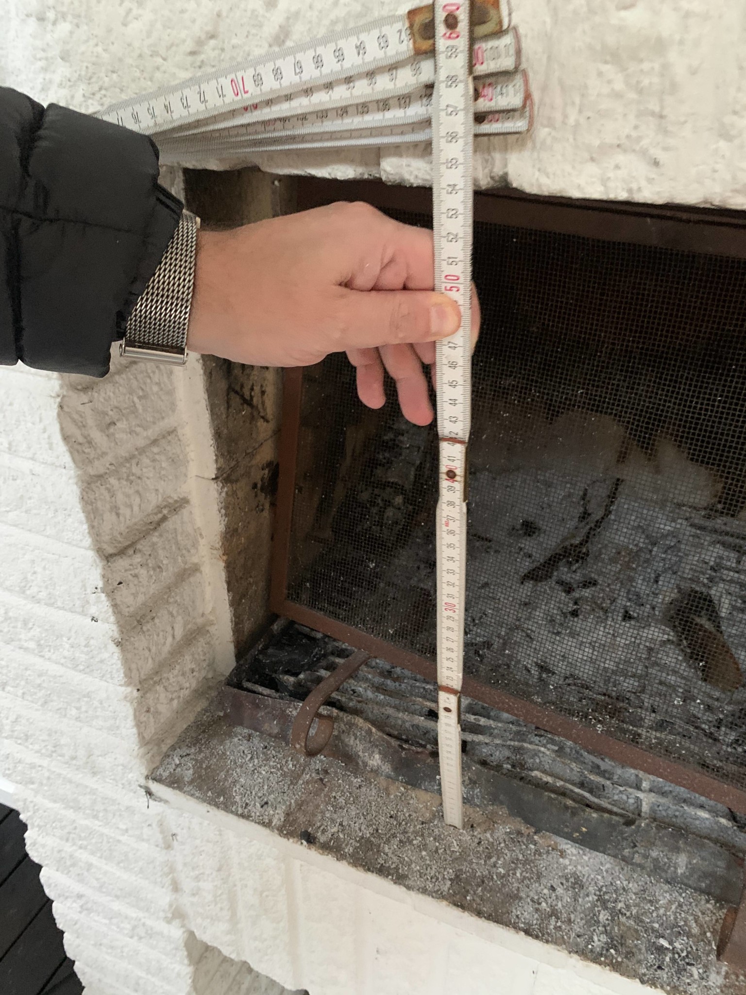

Nu har jag mätt och totala höjden på skorstenen som är ca 3,7-3,9m. Tar man då måttet (kanalen?) från spiskasettens utlopp så blir det kanske snarar runt 3m upp till toppen.

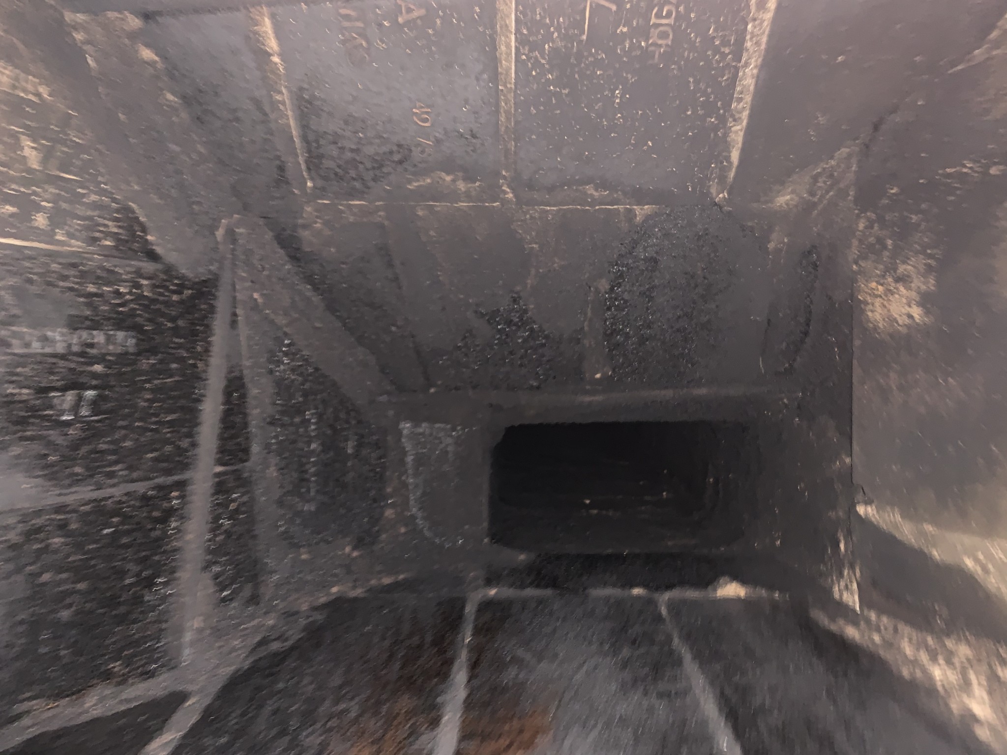

Själva storleken på kanalen i skorstenen är en tegelsten, typ 25x12 cm, bild 3
