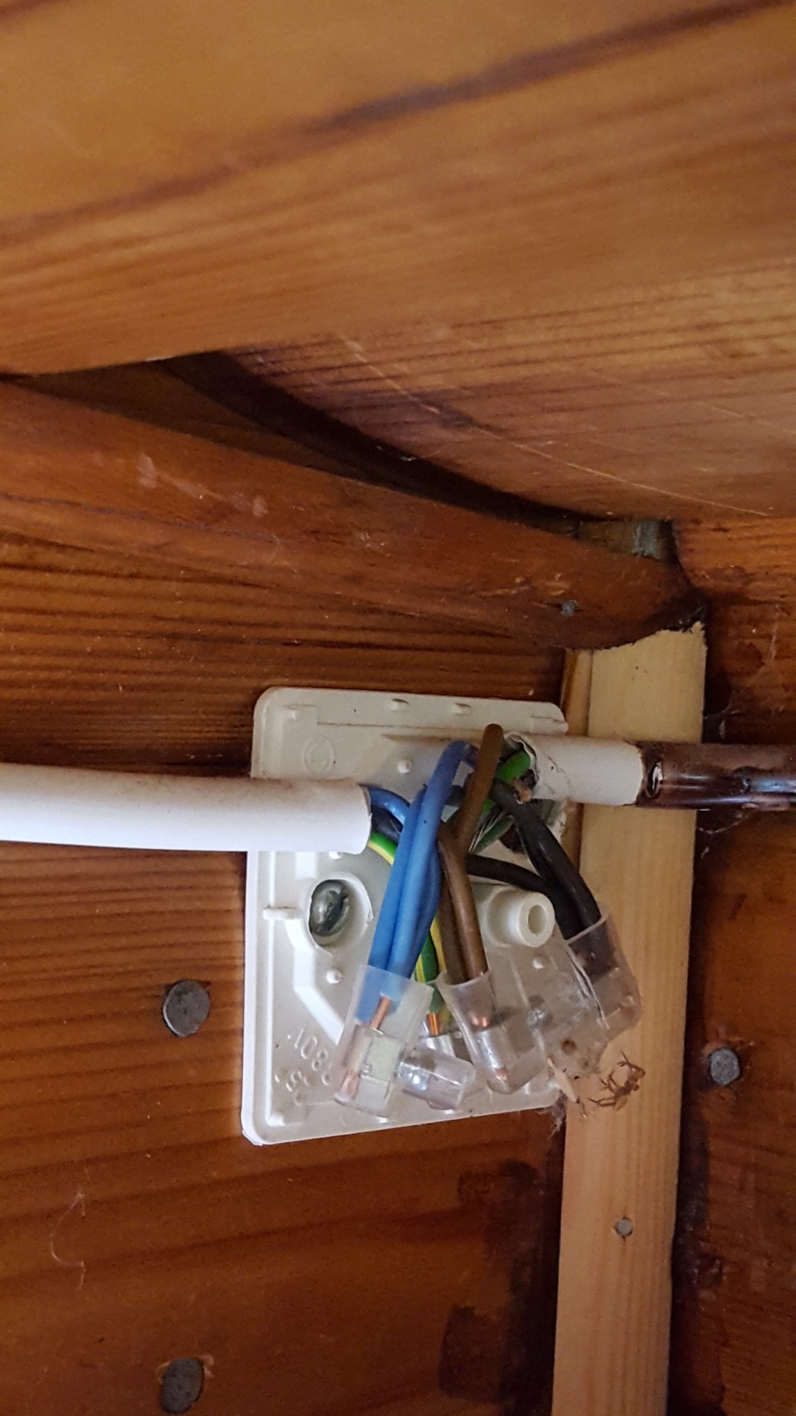

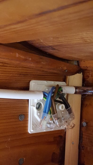

Jag ska installera ett eluttag inomhus i kolonistugan. Tänkte handla uttag och kabel t.ex. på Clas Ohlson. Vad heter kabeln på fotot? Bilden är från en dosa i köket och jag tänkte montera en kabel från denna dosan till eluttaget.

Köp gärna dessa toppklämmor och byt ut ubåtarna som du har på bilden där. Det blir svårt att få in 4 st trådar i de nämligen. Köp en modell för 4 eller 5 hål så att det evt finns en ledig för framtiden.
Det kan även vara ide att köpa en större kopplingsdosa
Äldre variant på Wago 223 som jag postade ovanför. Fungerar lika bra dock lite större till storleken. Bla Jula har dessa. De må vara "dyra" för en dödlig men mycket lättare att koppla.

Det är rätt och samma typ du har som länkas till Jula. Den innehåller också biledare dvs den oisolerade silvriga tråden under höljet. Verkar inte komma såna från alla tre befintliga kablarna och bäst kan vara att du klipper bort dem helt, kan bli svårhanterligt som ovan och de krävs inte längre heller.
Och behåll ubåtarna om du ska ha dosan kvar det blir för klumpigt där med klämmora som visas på bilderna. Inget problem att få i fyra trådar om du är noga och även pga att de redan är använda riktigt fint där.

Tack. Finns det kabel utan biledare? Om den inte behövs så köper jag helst en utan istället för att klippa bort den.GK100 skrev:Det är rätt och samma typ du har som länkas till Jula. Den innehåller också biledare dvs den oisolerade silvriga tråden under höljet. Verkar inte komma såna från alla tre befintliga kablarna och bäst kan vara att du klipper bort dem helt, kan bli svårhanterligt som ovan och de krävs inte längre heller.
Den kabeln har haft en krokig bana utan och med biledare under ca:30 år och den som görs ny nu är utan igen. Så kolla några ställen typ byggvaruhus o.dyl så kanske det kommit genom där, annars inget problem att klippa den.
