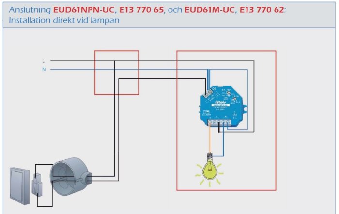

Rent hypotetiskt, hur kopplar man in denna http://www.clasohlson.com/se/Dosdimmer-f%C3%B6r-LED,-Eltako/36-5124 om man har följande tåtar bakom knappen.
Fas
Tändtråd
Nolla (till vägguttag nedanför)
Fas
Tändtråd

Man följer bruksanvisningen som finns länkad på Clas hemsida. Det kan inte förklaras bättre än vad som sägs där i ord och bild.
Fast det är just den som ställde till det.Bo.Siltberg skrev:
Den N (nolla) jag har är inte den som leder till lampan. Måste det vara den?
Jag trodde nollan enbart var till för att den alltid skulle ha spänning.

Ok, det framgick inte om du hade upptäckt bruxet eller inte.
Nollan är densamma överallt rent elektriskt (nästan) så det spelar egentligen ingen roll var den kommer ifrån. Du har rätt i att nollan behövs för pucken i sig enbart, och dess tryckknapp. Men sedan finns kravet att fas, nolla och skyddsjord naturligtvis måste komma från samma grupp som matar lampan.
Du kan alltså ha en kopplingsdosa matad från centralen,
varifrån tändtråd och nolla går till lampan, och
där även fas, nolla och tändtråd går åt ett annat håll till eltakopucken.
Sånt här är inte alltid helt kristallklart, det har du rätt i. Pucken har dubbla anslutningar för L och N, men inte för att fasen ska gå igenom pucken utan endast för att man ska kunna använda pucken som terminal för att skarva en ledning. Likaså syns av schemat att pucken inte matar någon nolla till lampan.

Din nolla i dosan är (troligen) elektriskt samma som går till lampan. Så du får koppla in dig på den.
Jag skriver (troligen) för att rent hypotetiskt skulle du kunna ha mer än en grupp i dosan, alltså fas från en annan säkring som går vidare till vägguttaget. En sådan dragning får anses som väldigt ovanlig eftersom det vore ett rätt grovt regelbrott att blanda flera grupper i samma dosa. Så om du i dosan har en fas, en nolla och en tändtråd, så har du det som behövs i ditt fall.
Vägguttag och lamputtag bryts med samma säkring om det är det som spelar roll.
Hittade en inkopplingsanvisning direkt vid lampan. Borde väl vara så jag ska göra men här har de N från dosdimmer till lampa. Den borde jag väl inte behöva?
Är jag på rätt väg om jag gör såhär:
Obruten fas in på L (dosdimmer) och på knapp som idag.
Tändtråd från knapp in på +A1.
Nolla in på -A2 samt byglad till N (dosdimmer).
Tändtråd till lamputtag från O med X i.
