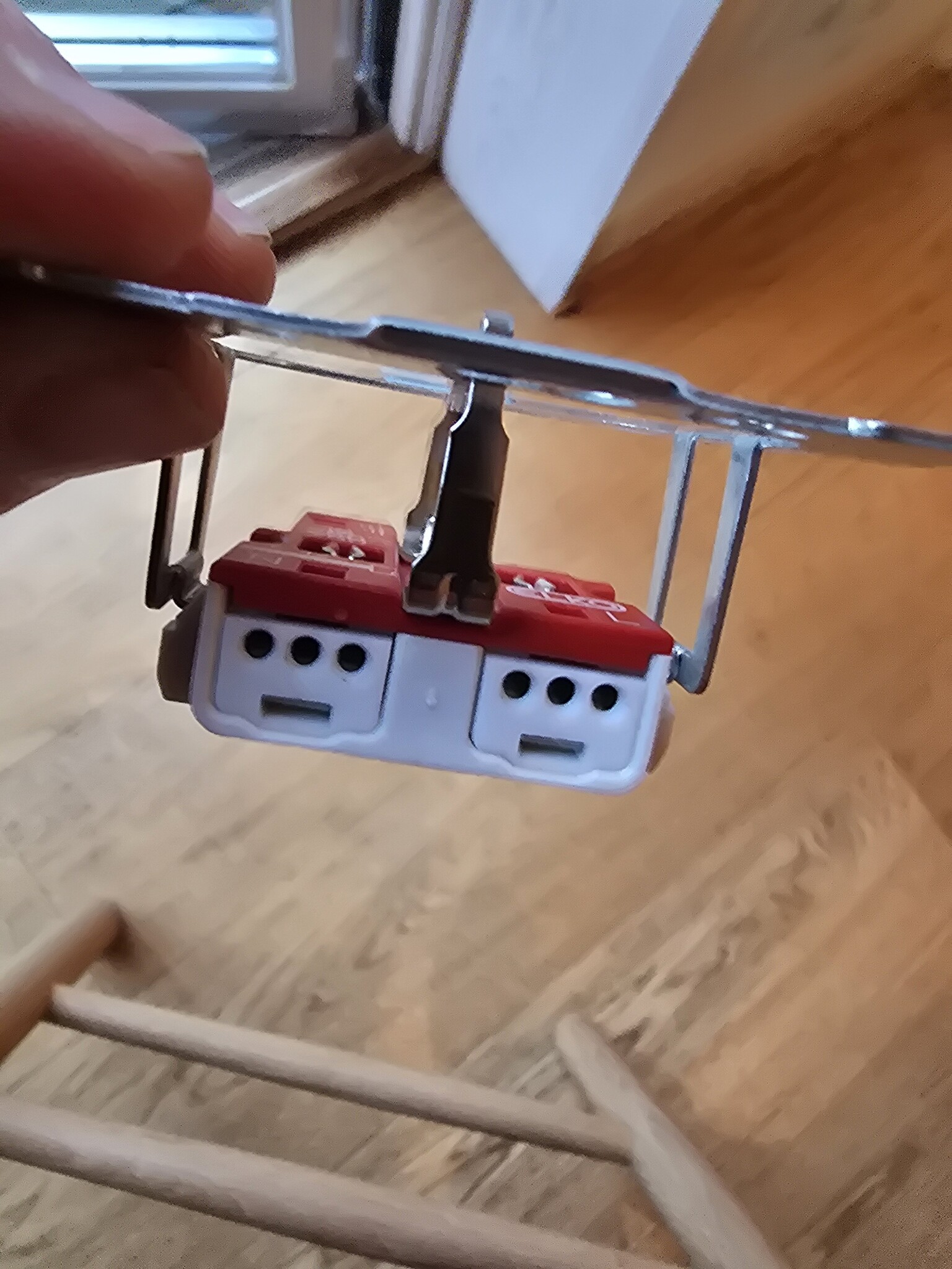

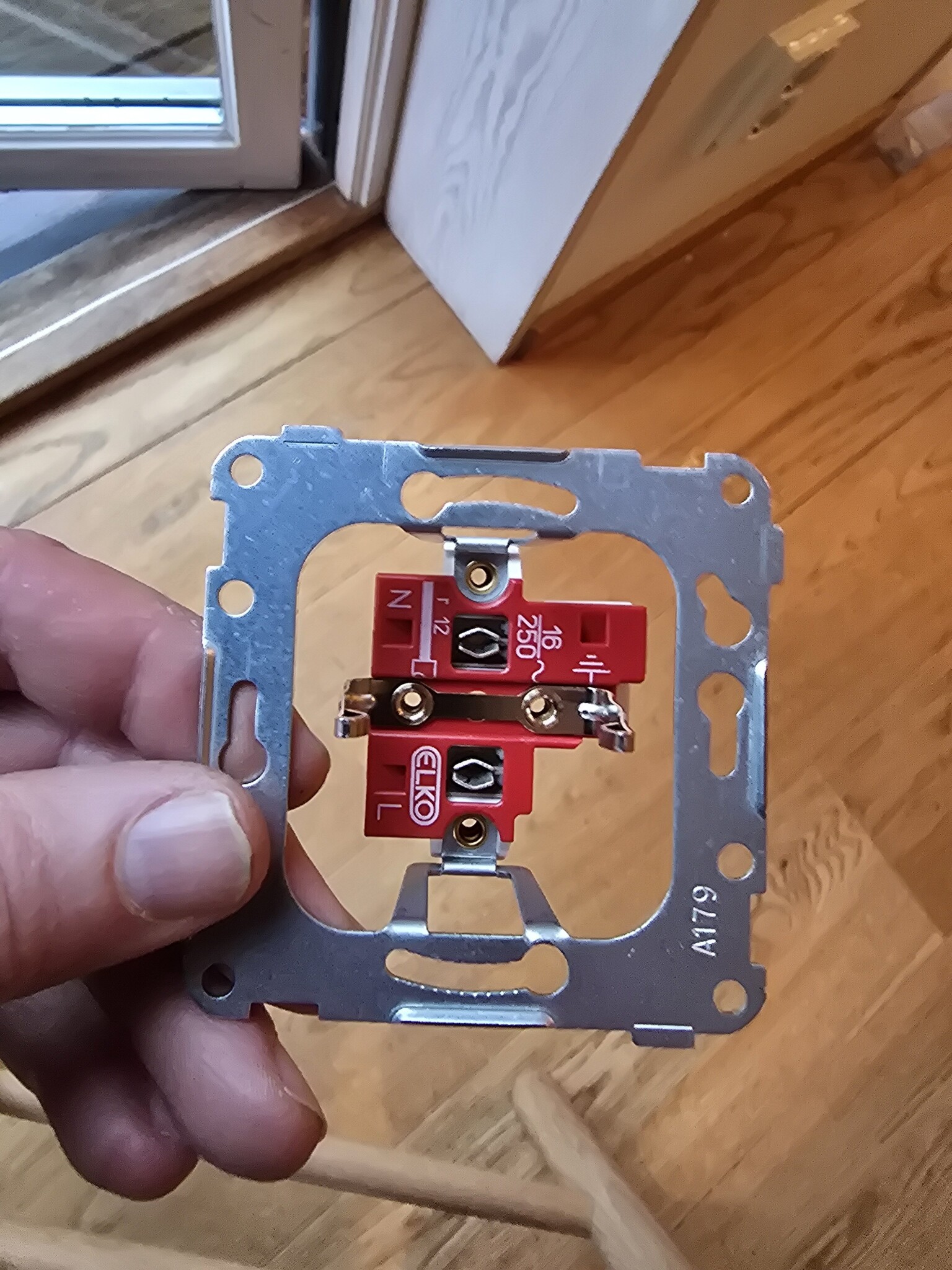

Jag har köpt ett nytt eluttag som ska installeras. Inget jag gör varje dag och därför förstår jag inte hur det här ska gå till. Hade förväntat mig skruvar till varje kabel, men här ser det annorlunda ut. Finns det någon som kan vägleda mig?
  • Bild på ett rött eluttag från Elko som saknar traditionella skruvfästen för kablar. Uttaget hålls i handen nära ett trägolv och en dörrkarm.
  • Bild på ett nytt eluttag utan de förväntade skruvarna för kabelinstallation, hålls i en hand bredvid ett fönster.
Är det inte fjäderklämmor så att det bara är att sticka in de skalade ledningarna på rätt ställen(?)
Snickarns son
Innebär det att jag använder ett av de tre hållen? Är övriga för kunna koppla elen vidare eller vad används de till?
Ja precis, för vidarekoppling.
Snickarns son
Sticker man in en platt skruvmejsel i ett avlånga hålet för att släppa kabeln?
Som bilden på uttaget visar: Skala ledarna 12 mm och stick in i något av hålen.
Snickarns son
Ja en platt mejsel och vicka lite grann om man mot förmodan behöver ta bort en ledning.
Snickarns son
Snickarns son
OK👍 Tack för instruktionen. Jag testar. Trevlig kväll!
