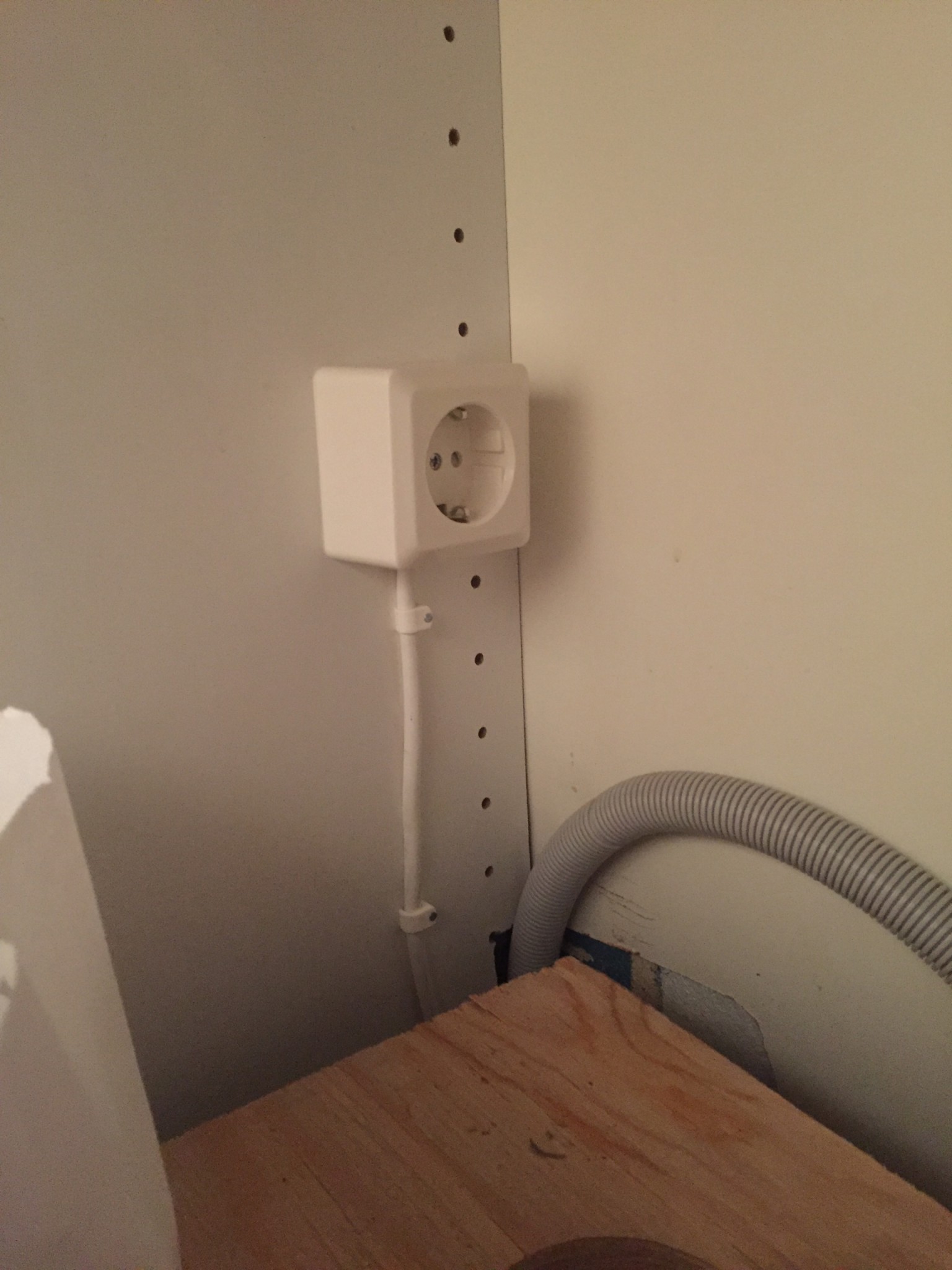

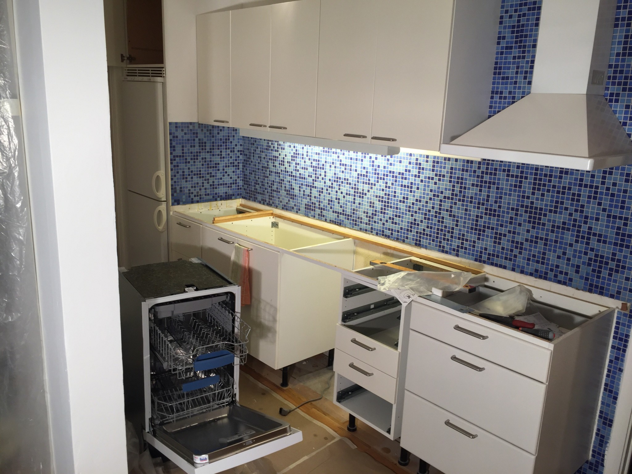

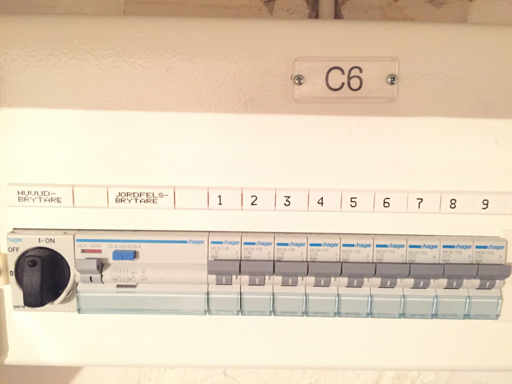

Är i färd med att installera diskmaskin - finns inget elluttag jag kan använda, utan måste installera nytt.
Kök under renovering med diskmaskin framme och skåpstommar utan frontpaneler.
Vad vore bäst:

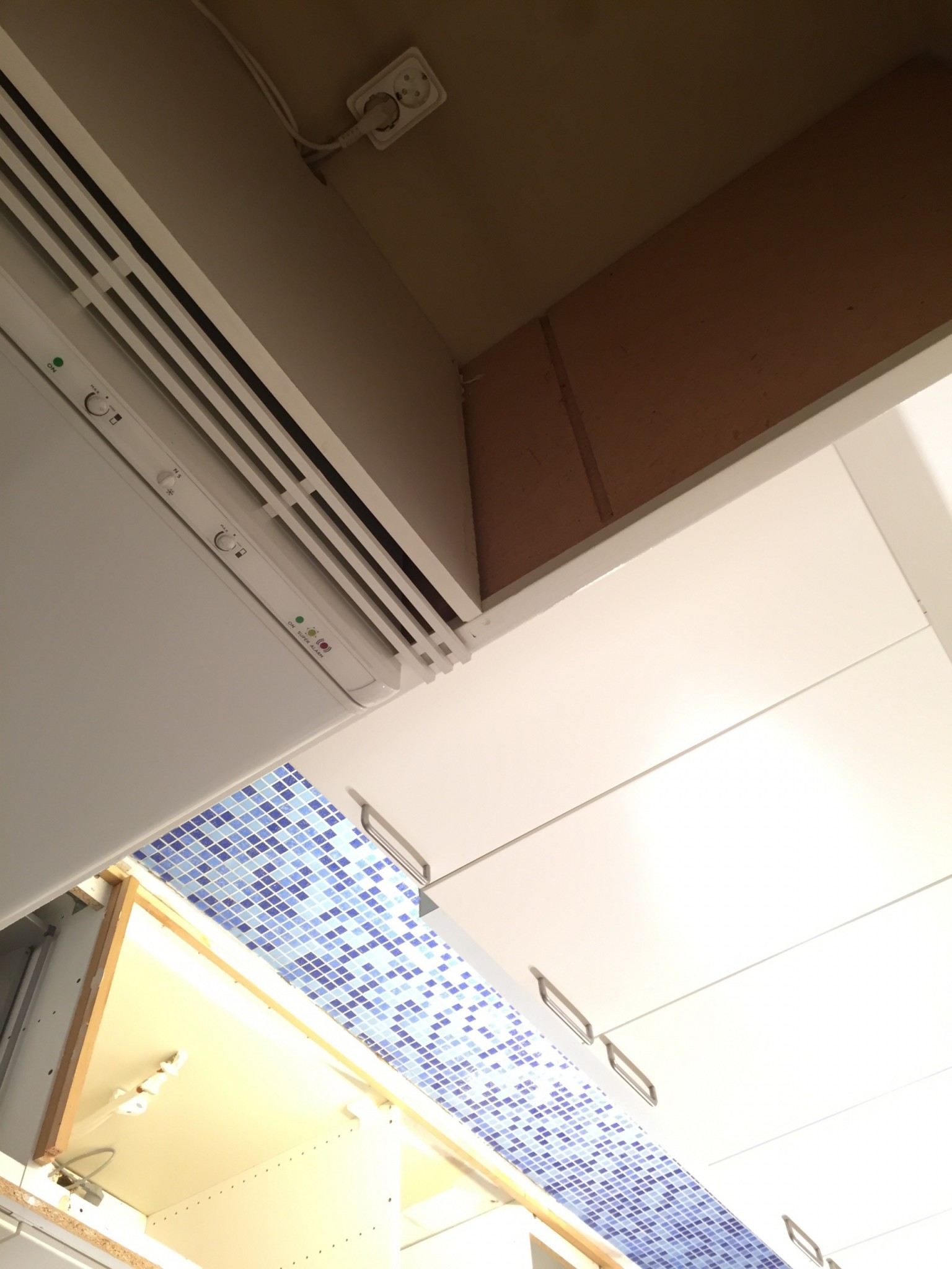

1. Dra förlängningskabel från kyl/frys-uttaget.
Köksskåp och elluttag ovanför en möjlig plats för installation av diskmaskin.
2. Göra nytt från spishällens uttag?
Ett öppet elluttag på en köksvägg bredvid en oavslutad diskmaskinsinstallation.
Tacksam för kloka svar!
Det kan vara svårt att få strömmen att räcka beroende på vad som i övrigt är kopplat på respektive säkring och fas.
Kolla vad som idag är kopplat till respektive säkring först.

Spishällar utnyttjar ofta hela kapaciteten i sitt uttag så det är nog inte bra att ta ström från det uttaget.
alesand
Bäst är att dra en ny grupp från centralen. Men kylskåpet drar inte så mycket, så det borde inte vara ett större problem att diskmaskin och kylskåp får dela.
Kyl/Frys är kopplat till säkring 8.
- troligen till 10A (C10), iom 1-3 är på 16A enligt lista och C16 på proppskåp.
Elcentral med säkringar märkta 1-9, säkring 8 antyds koppla till kyl/frys, huvud- och jordfelsbrytare synliga.

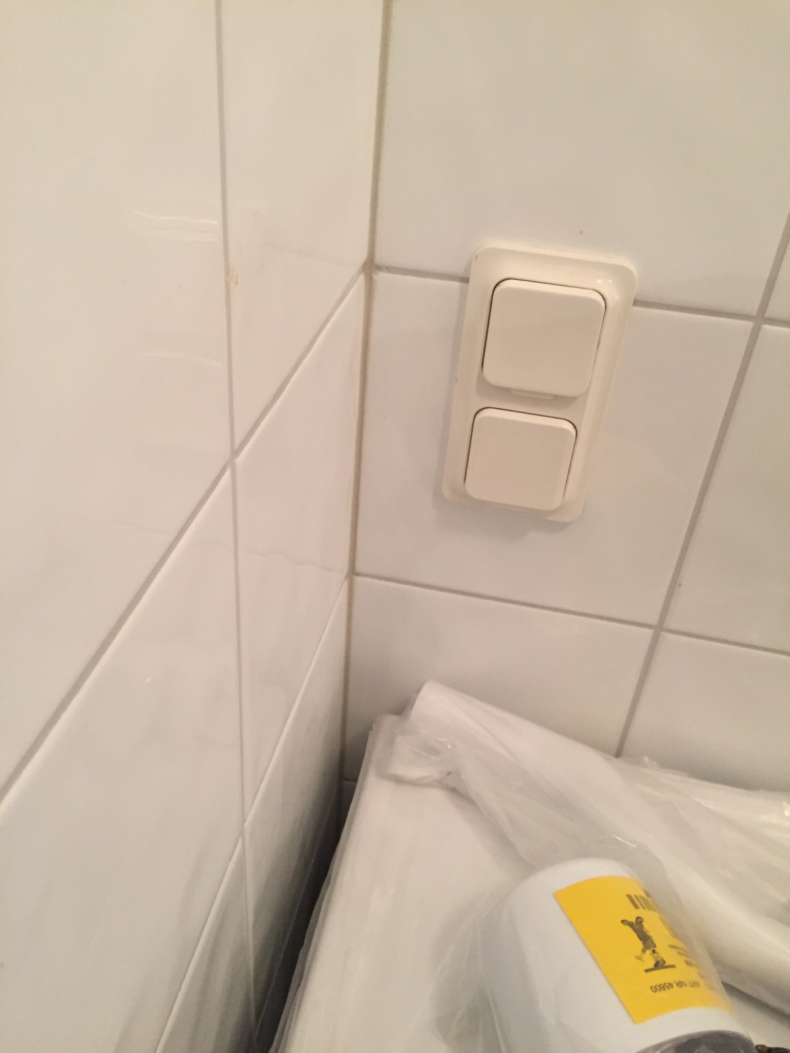

I badrum är vi för övrigt i färd med att installera tvättmaskin, där uttag redan finnes
Dubbelströmbrytare på kaklad vägg i badrum, förberedelse för tvättmaskinsinstallation.

1. Skulle det vara OK att då dra förlängningskabel från det uttaget och koppla till hanen på diskmaskin?
2. Verkar som Kyl/Frys, tvättmaskin samt diskmaskin isf går på samma. Kan man (/elektriker) enkelt lösa det i propp/elskåpet?
Finns det plats för fler grupper i centralen? Kyl, tvättmaskin och diskmaskin kan gå på samma säkring om du tänker på att aldrig tvätta och diska samtidigt. Eller tvätta eller diska samtidigt som du dammsuger i hallen. Jag vidhåller att den snygga lösningen är att dra fram en ny grupp till diskmaskinen. Skarvsladd till permanent inkoppling av diskmaskinen är inte heller snyggt. Jag har själv gjort det till både tvättmaskin och diskmaskin medan jag bodde i hyresrätt, men det är bättre att göra det ordentligt.
Varför tror du att Kyl/Frys och Tvättmaskin går på samma säkring?
Tvättmaskin har ju grupp 4
Kyl/Frys har grupp 8
Ragnar_AT och 1 till
Tvättmaskin på L1, torktumlare på L2, kyl/frys på L2

Ingen förlängningssladd!
Bästa alternativet är att dra en ny matning från centralen på L3-plats till ett uttag i diskbänksskåpet.
Näst bäst är att dra fast kabel från kyl/frys till ett uttag i diskbänksskåpet.

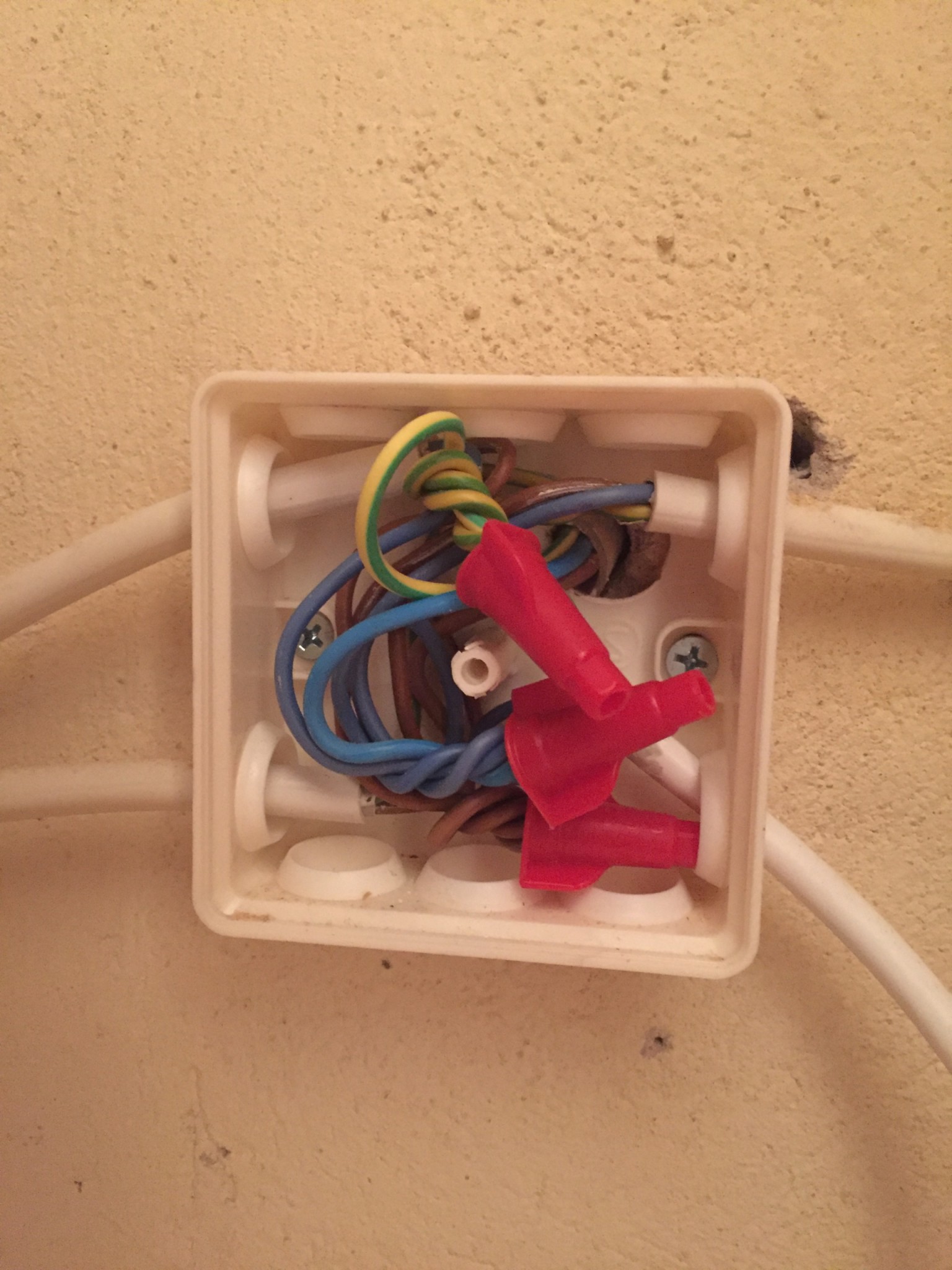

Hittade kopplingsdosan och anslöt mig där👍🏼
Öppen kopplingsdosa med anslutna elektriska kablar och isolertejp.
En väggmonterad kopplingsdosa med ansluten ledning i ett halvfärdigt rum.
Man får inte sätta uttaget i samma utrymme som diskmaskinen ska stå men det har du kanske inte gjort?
Kabeln som går in längst ner till höger i dosan ser klenare ut, det är väl inte en lampsladd? Har den flera kardeler eller är det solida ledare i kabeln?
Ja, den är misstänkt lik en RKK.
