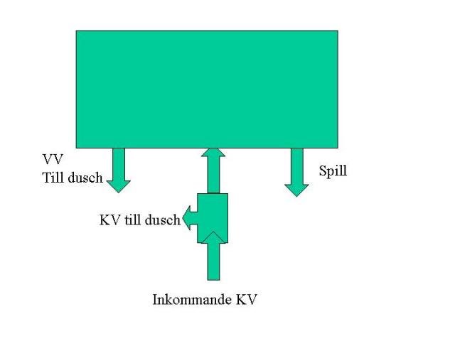

Från beredaren går tre rör:
1 för spill (dras till avloppet)
Mittenrör för inkommande kallvatten
1 rör för varmvatten till duschblandaren.
Min fråga är om man får säta en T-koppling precis nedanför kopplingen till inkommande kallvatten och sen dra kallvatten därifrån till blandarens kallvattenkoppling?
Eller måste man ha ett visst avstånd?
Eller måste det vara ett separat rör till blandarens kallvatten?
Skickar med en snabbgjord bildförklaring.
tja du får ju ta vattnet innan ventilpaketet isåfall,
då är det helt okej
Min tanke var att sätta en bit kopparrör, ca 15-20 cm sen en T-koppling, som den taffliga bilden försöker visa, dock utan mått.
Finns ingen risk att man tappar tryck upp till beredaren om man tappar av för nära?
Gör du som tänkt, det blir inga problem med det.
Tryck tappar du givetvis alltid någonstans och i rören när du spolar, men inget som kommer störa dig i detta fall.
Du ska kanske ha en shunt? Så att du begränsar vv till 55gr? I övrigt som ovan.
nja det heter inte shunt på beredare, då sätter man en blandningsventil !
brukar ingå i ventilpaketet som sitter direkt under annars får du köpa till ett sådant paket ! ser ut såhär http://www.vvs-boden.se/esbeventilkombination22-p-446.html
Hela ventilpaketet ingår.
då gör du som du tänkt !
