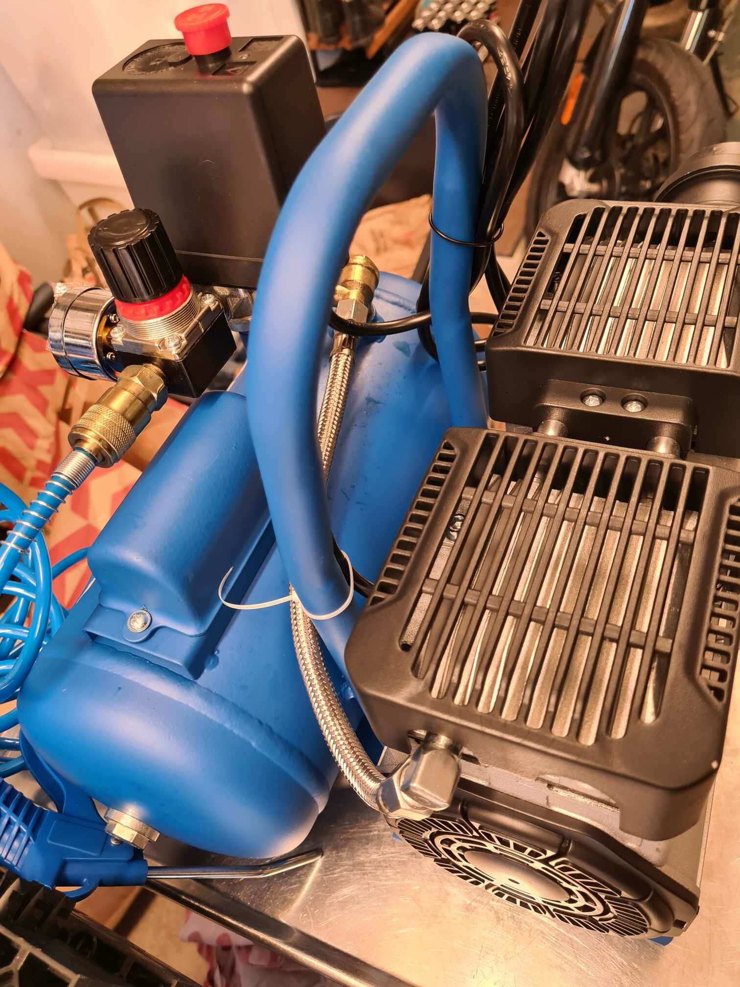

Installation/ montering av vattenavskiljare på tryckluftskompressor
Sökt igenom äldre trådar men inga konkreta svar.
Men som som ämnet lyder, var i flödet ska en vattenavskiljare monteras på en vanlig kompressor för tryckluft?
Jag tänker att den ska sitta mellan utloppet motor/ komprimeringen och innan regulatorn och tank? Dvs skruva loss den stålomspunna anslutningsslangen och skarva in en vattenavskiljare?
Någon kunnig som vet?
Tack på förhand!

Ok tack för info. Jag tänker att det ska vara en enkel som står vertikalt. Jag skulle vilja kunna blåsa rent grabbens dator från damm lite då och då så jag är beredd att lägga några hundringar på en avskiljare som har en god filtreringsstorlek. Duger ett filter på 5um eller ska filtret vara finare?
