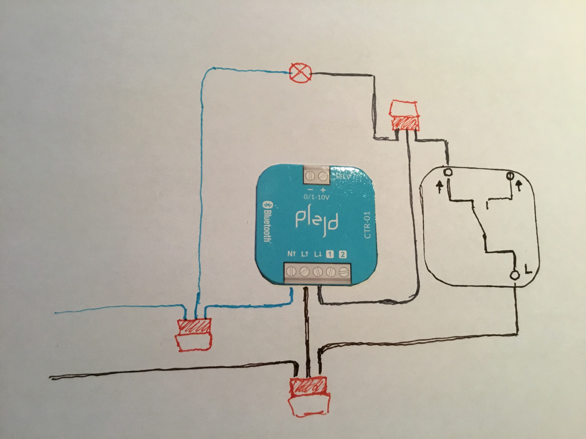

Tänkte installera en plejd CTR-01 bakom en strömbrytare till ytterbelysningen. Planen är att plejden skall funka som astrour. Tänkte även slå av ytterbelysningen viss tid under natten med plejden men ha strömbrytaren parallellkopplad till plejdens L1 (ut) för att även kunna tända lampan manuellt om det behövs mitt i natten. Vill man helt släcka ner lampan för man väl göra det via appen.
Min fråga är om jag har kopplat in plejden för naivt utan att utnyttja systemet optimalt? Är det något som jag går miste om?

Ser inte rätt ut, det kan fungera med en bypass men då fungerar inte Plejd som det är tänkt.
L-ut är bara en pol i ett relä på 16A

Du använder ju inte styringången på enheten.
Väggbrytaren hade jag kopplat till ingång 1 och inte som du nu har gjort.

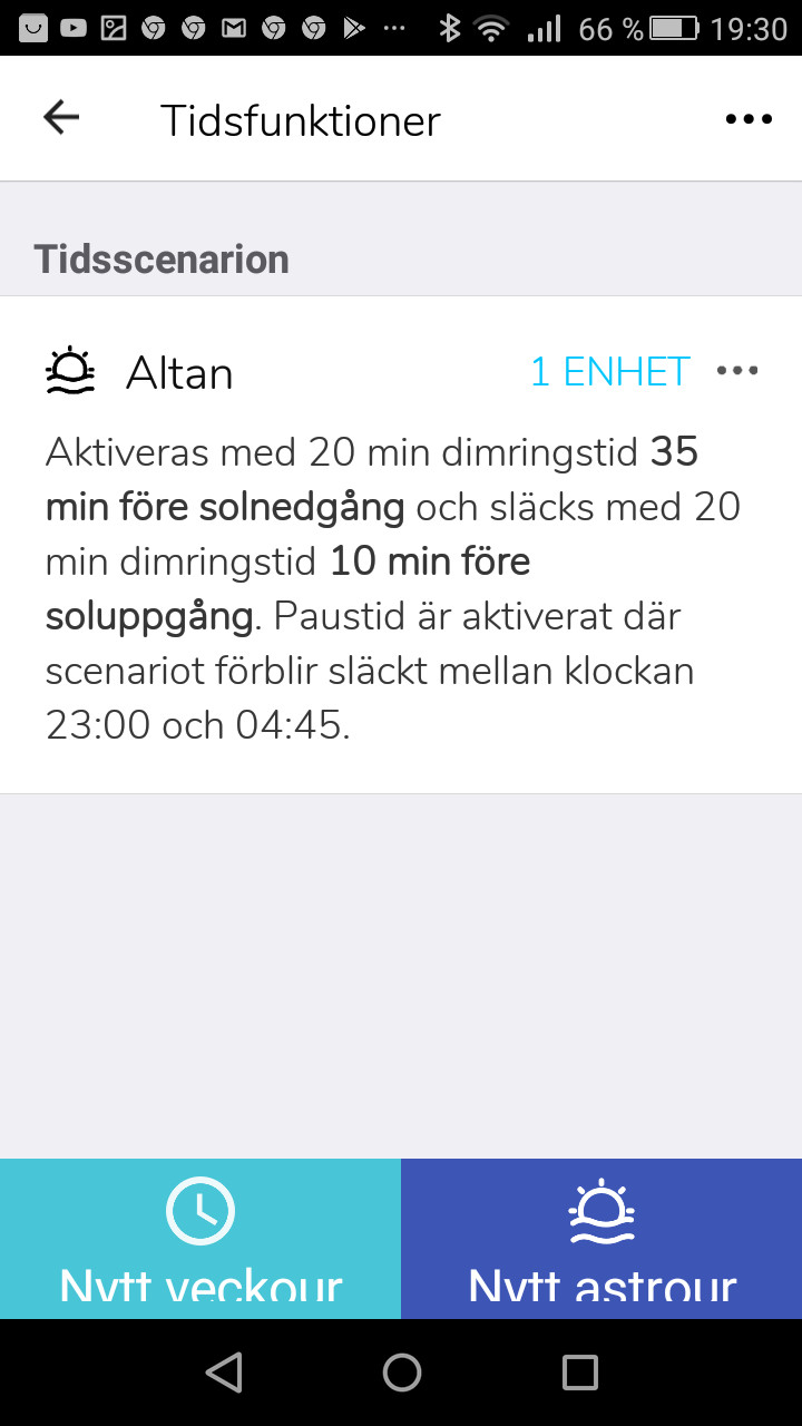

Har du fjäderbelastad brytare på styringången så tänder och släcker du med ett snabbt tryck. Övriga tider funkar astrouret som vanligt. har astrouret tänt kan du släcka i förtid innan uret släcker. Hade du valt en dimmer 01 så kan man få funktionen att belysningen möter vid skymning under en inställbar tid 0-59 min tynar bort vid 23.30, tänder mjukt vid 05.00 släcker när solen går upp, ställbart ±1 timme.

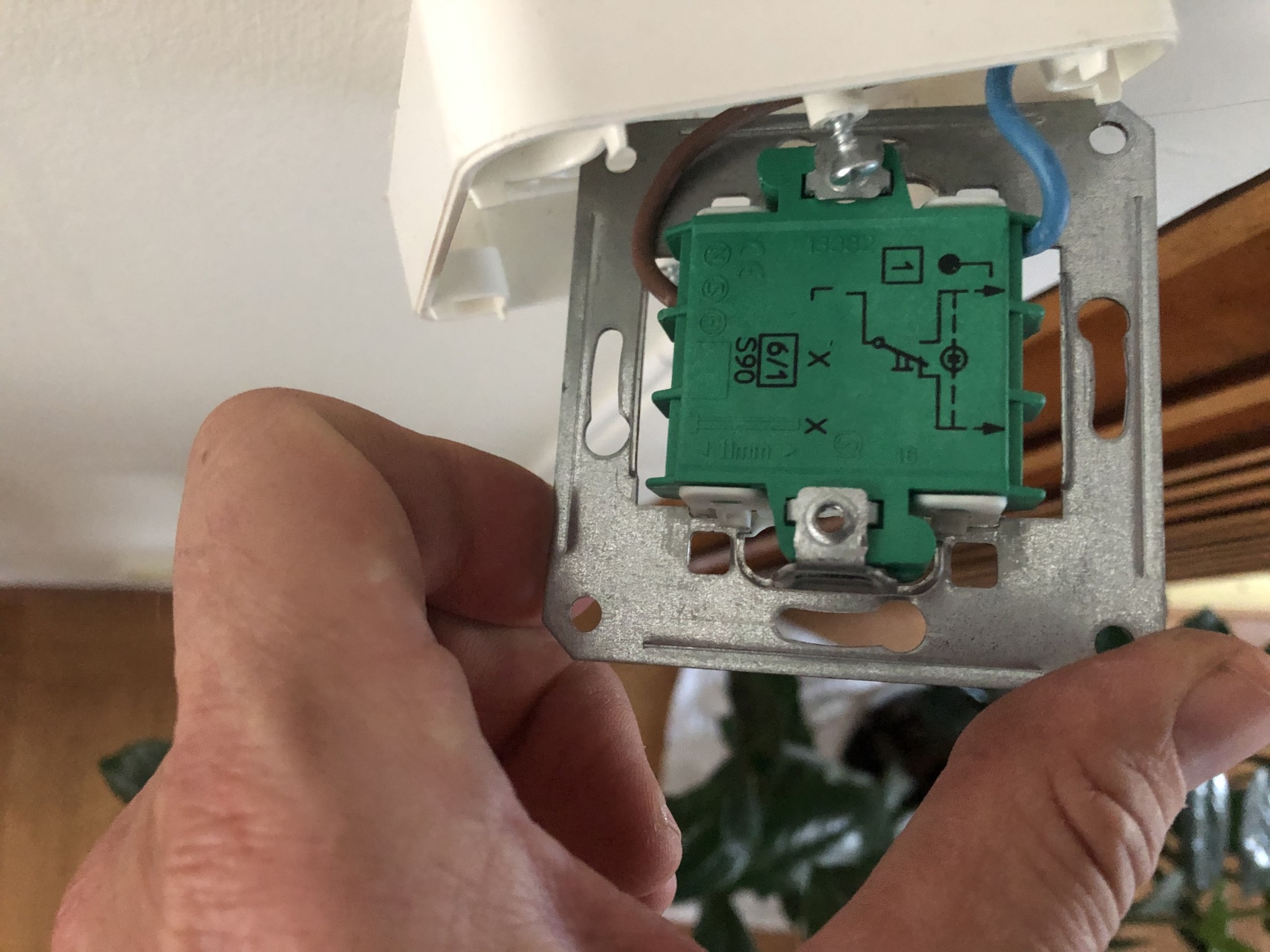

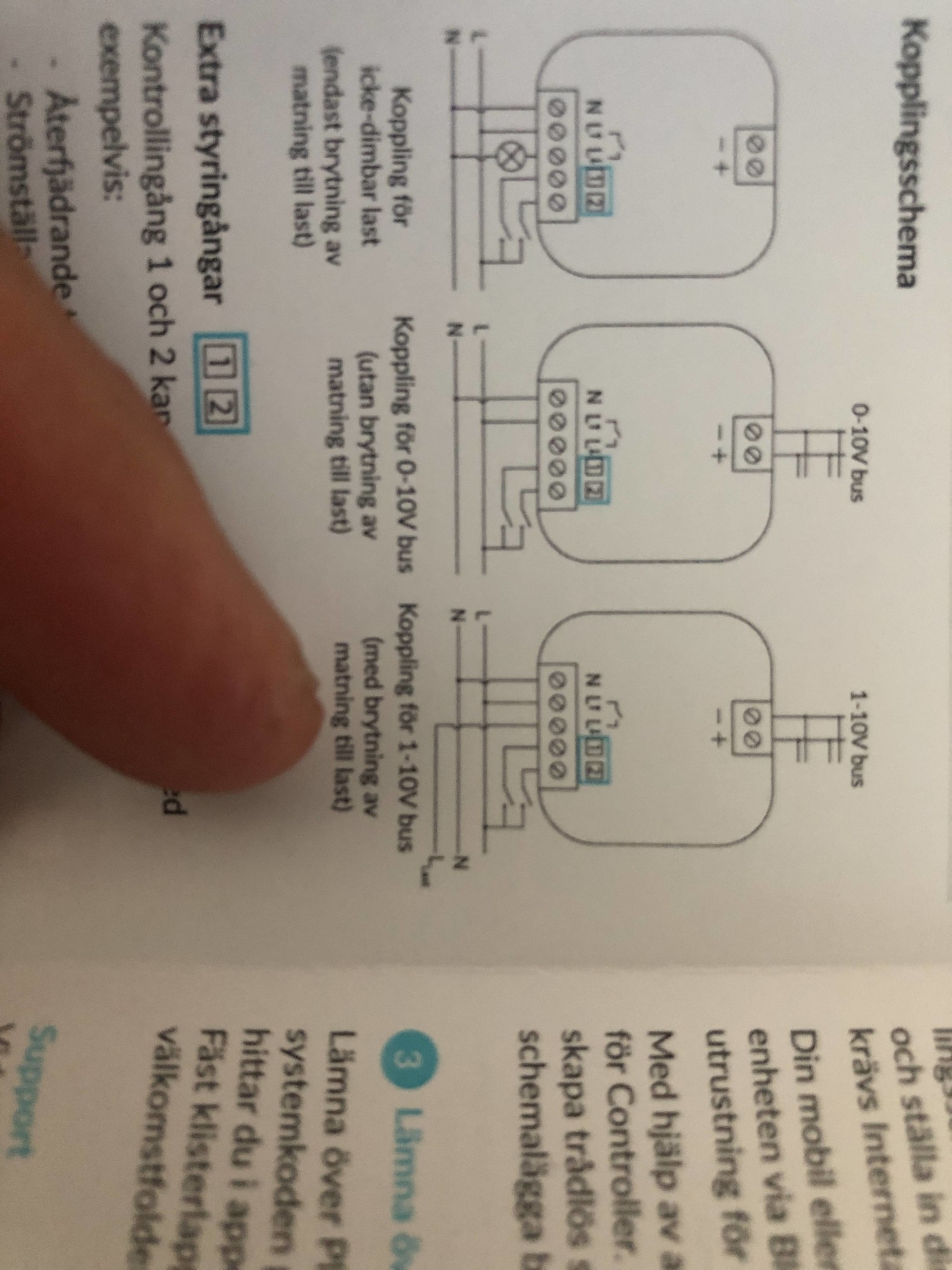

Hur ska man koppla egentligen? Vill oxå kunna stänga av sätta på med knappen.

Du har ju kopplingsscheman framme? Alternativ 1 och ställ in i appen sen bara :)

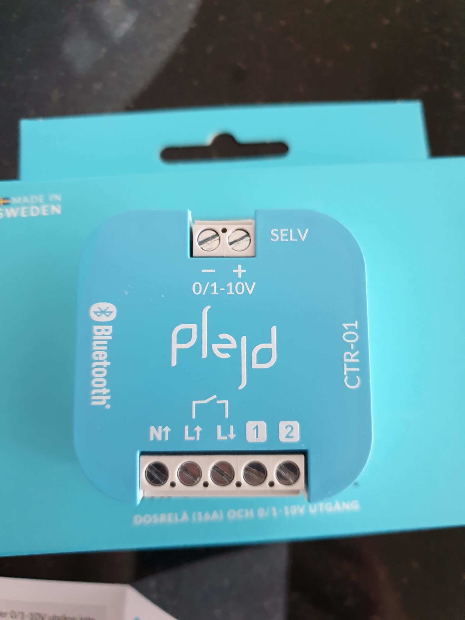

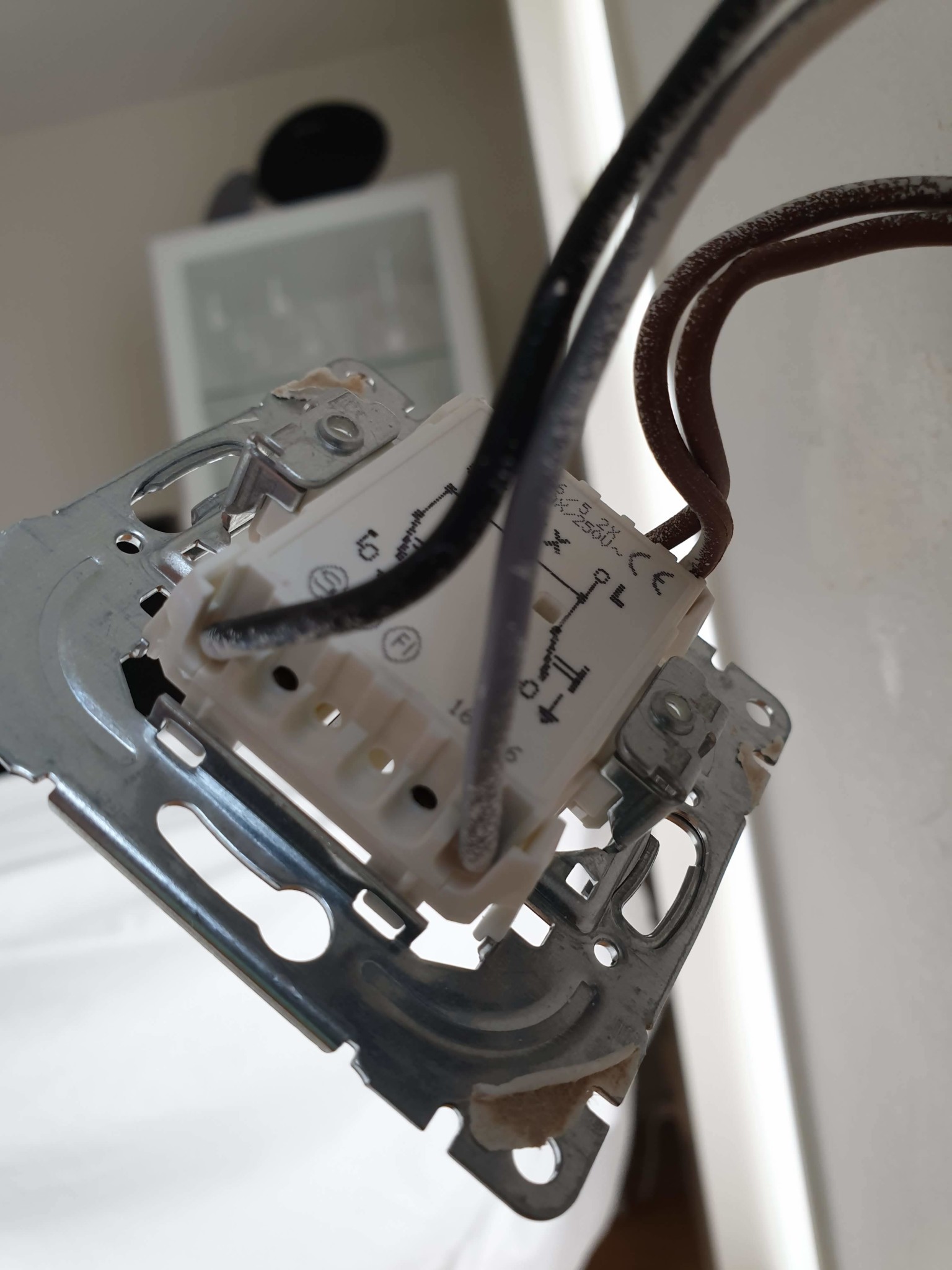

Behöver också hjälp. Vilken sladd ska in var? Är inte så van att läsa kopplingsscheman. Eluttagsdimmer med märkningen "Plejd", visa terminaler för kablar märkta med N, L, L1, 1 och 2.
Eluttagsdosan i väggen med oanslutna kablar och fråga om kopplingsschema.

Lite svårt att följa schema 1 om man inte har någon nolla framdragen:thinking:

Då drar man ju fram den eller sätter plejden i kopplingsdosan
