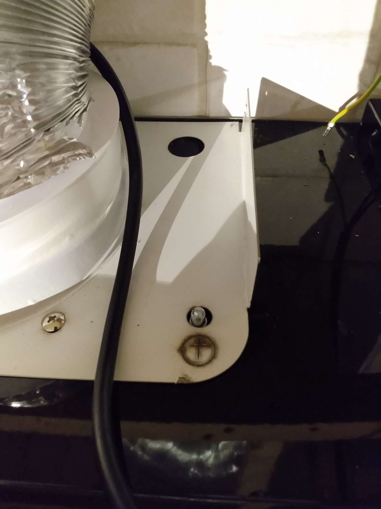

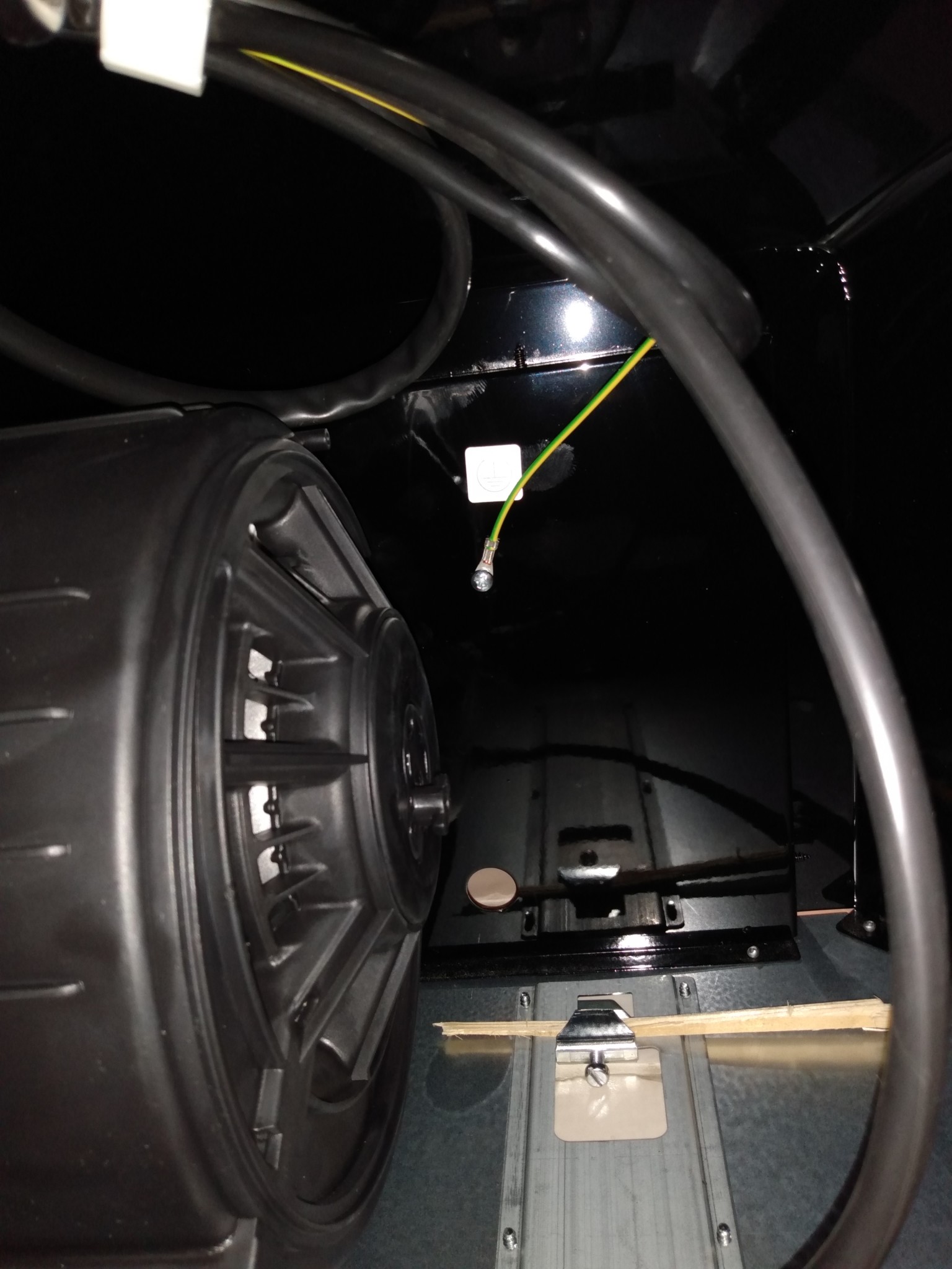

Rätt spänning i uttagen. På ovansidan kåpan finns en ännu en jordad nit kan det vara så att denna ska kopplas någonstans? Denna från denna not går en jordkabel till manöverenheten
. Vit kåpa med jordad nit och svart jordkabel nära ventilationsrör och reflekterande yta.
Eluttag med öppen kåpa och synlig jordad nit samt jordkabel som leder till manöverenhet.
Nej, inget du behöver åtgärda, ser korrekt ut tycker jag.
