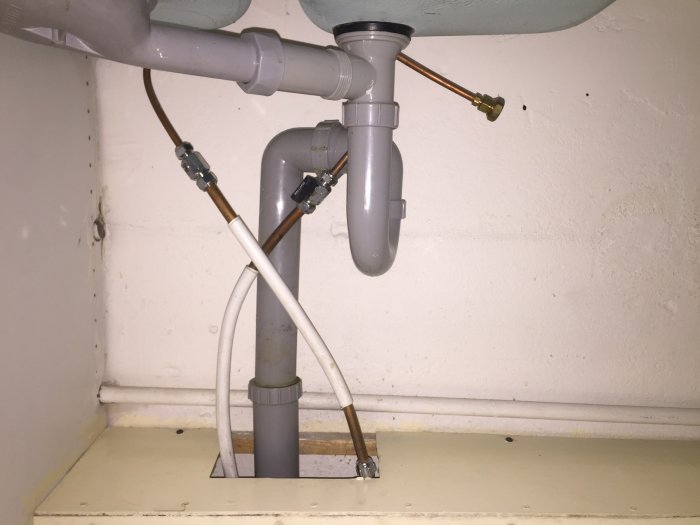

Jag vill installera en diskmaskin och jag kan se att det finns vatten förberett men inte avlopp.
Se nedanstående bild där man kan se att det saknas anslutningsmöjlighet för avlopp, kan man köpa en skarvdel till avloppet som tillåter avloppsanslutning av diskmaskin , nån som har något tips av vad man kan göra?
Tack!

Enklast är nog att köpa ett nytt vattenlås kit. Tror. att de kostar 150 - 200 kr. Då får du alla de gråa plastdelarna man ser på bilden, fram till skarven mot golvet. Med förberedd anslutning.
Det verkar enkelt och jag har själv tänkt tanken, däremot så verkar anslutningarna till vask och ho vara fasta och inte med gänga (limmade?) hur ansluter man detta nya vattenlås till de gamla hoarna?hempularen skrev:
De är inte limmade. Du har troligtvis någon form av bottensil i vaskarna som du ser ovanifrån (ta gärna bild). I mitten på dessa sitter i regel en skruv som är skruvad i den översta plastdelen på undersidan. När du lossar denna skruv kan du plocka bort hela paketet på undersidan. Köp sedan ett nytt med riktiga anslutningar. Skruven kan vara både en maskinskruv eller en vanligt träskruv.davidajones skrev:

Problemet är ju att hitta ett vattenlås som passar. Ser ej ut att vara "standrad".

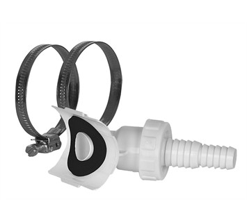

Jag skulle skruvat på en sadelslangnippel på det ståendes röret. RSK: 8082434
http://faluplast.se/sv/ovriga-artiklar-o-tillbehor/sadelslangnippelrsk-808243432-110mm-x-45__998
Kan tex köpas här:
http://vvs-klimat.se/product.html/faluplast-sadelslangnippel

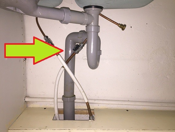

Det finns båda varianterna (före/efter) på olika vattenlås. Men det har faluplast tänk på, läs anvisningen. Dessutom ska ju avloppsslangen fästas i underkant på bänkskivan, så jag skulle satt nippeln uppåt på raksträckan av röret som visar med pilen på bilden.
Lämna 5cm rör upptill ovan håltagningen så är det även enkelt att laga om man ska ta bort diskmaskinen senare med vanliga 50mm avloppsdelar!
http://www.rskdatabasen.se/infoDocs/PROD/prod_96_8082434.pdf
http://www.rskdatabasen.se/infoDocs/DOS/dos_96_8082434.pdf
