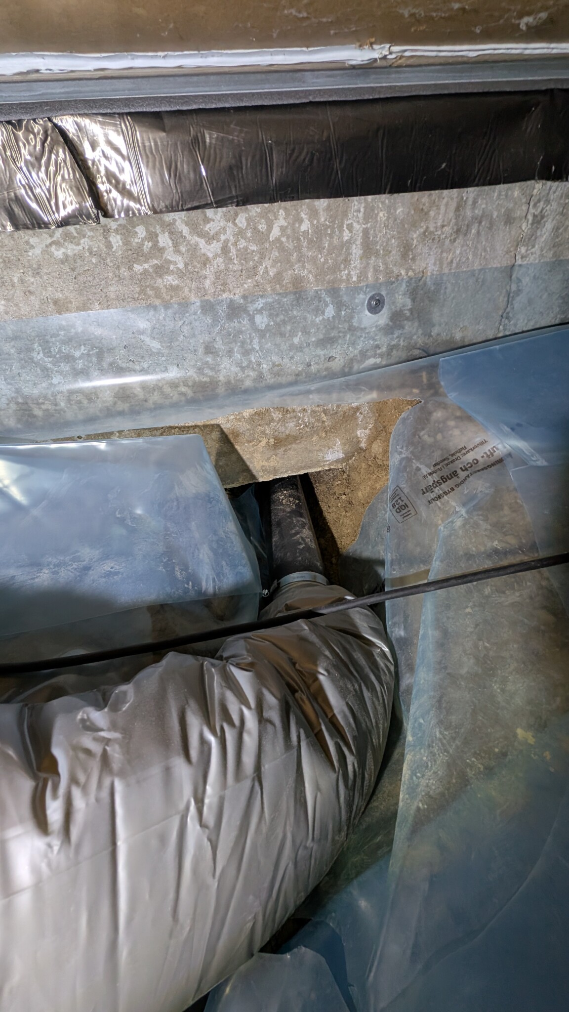

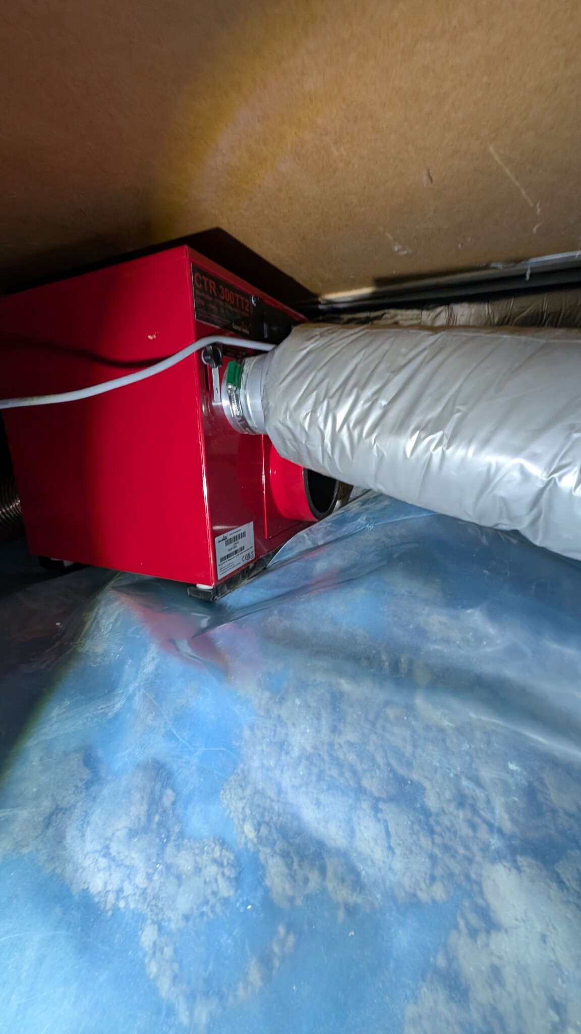

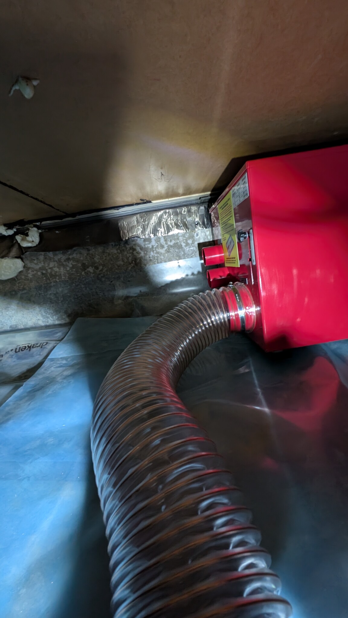

Hej! Vi har problem med en lukt i huset pga det inte finns ett undertryck i krypgrunden. Vi har precis fått en corroventa 300tt2 installerad och jag undrar ifall man inte skulle fyllt i jorden igen där man gått ut med våtluften? Där borde väl finnas plast och tätas där med? Sedan, för bäst resultat så borde man väl tejpa överlappen med plasten som ligger överallt?

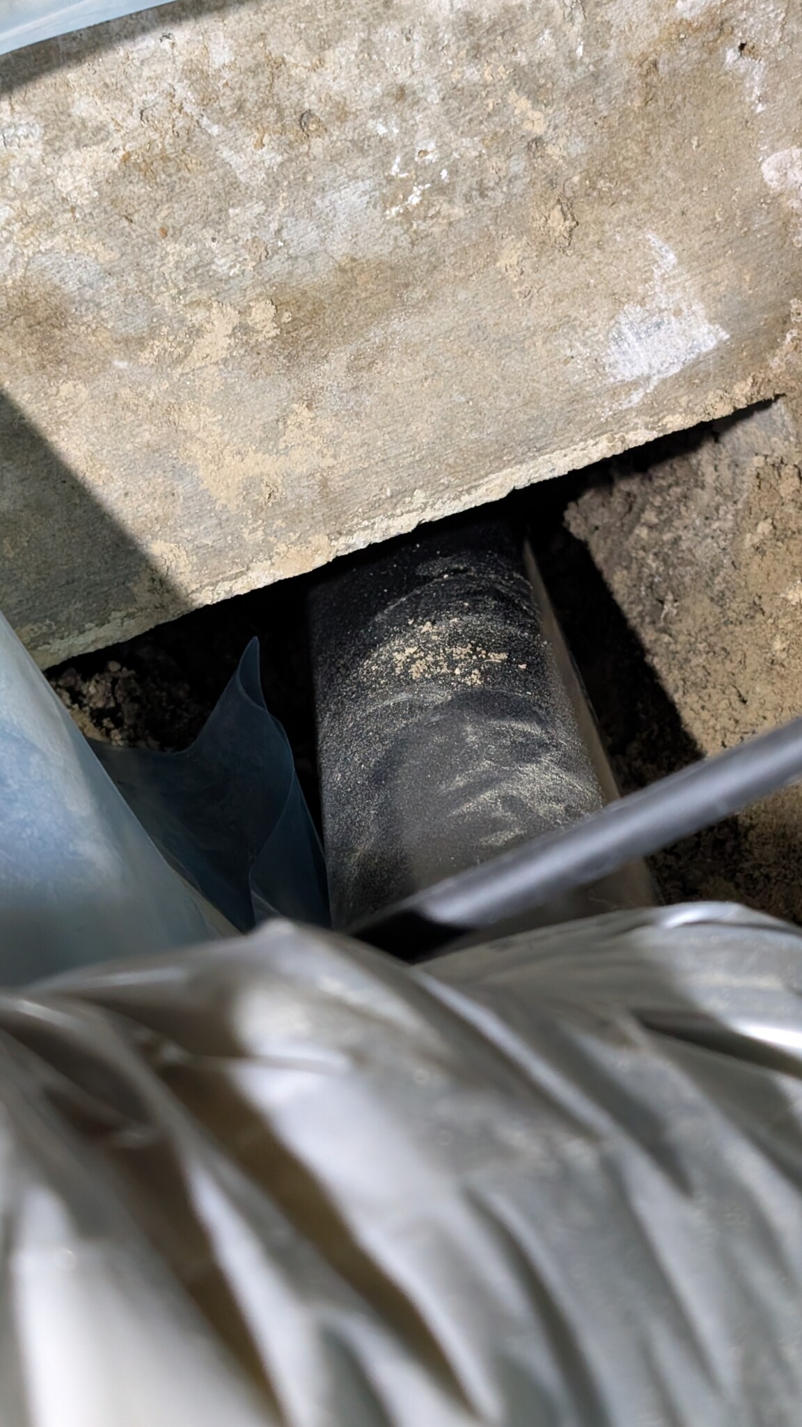

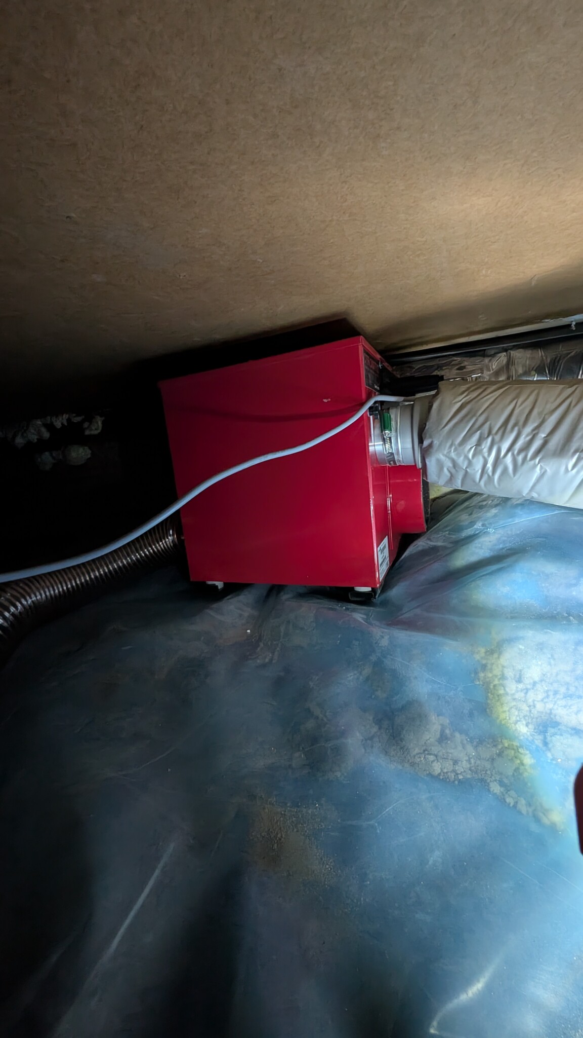

När jag satte in vår avfuktare, så la jag plasten själv och tejpade alla överlapp.
Borrade ett runt hål i stenfoten och drog ut våtluften där, ca en meter slang mellan avfuktare och utlopp.
Ställde maskinen plant på en typ av hållbar frigolitskiva. Det ser ju även ut som att ni får trångt och svårt att byta filtret som den står nu.

Tack för svar! Funderar på att tejpa överlappen också, har ställt frågan till Anticimex som ska komma hit och se över installationen. Tycker utsuget på maskinen är "gömd" bakom en jordhög och ges inte sin fulla potential..

Hej, vart tar slangen för den fuktiga luften vägen, ( utsuget) Den måste släppas på utsidan av huset, bör ej heller vara för lång. Utloppet ska placeras så att inte vatten utifrån kan komma in i slangen. Har ni betalat pengar för rördragning och plast, så får det företaget fixa det som är fel. Men när allt blir rätt gjort, så tror jag att ni efter ett tag kommer märka att den unkna lukten avtar. Vi har ett gammalt hus med krypgrund, den hade hög luftfuktighet och en hel del gammla träbitar och spån från trossbotten låg på den fuktiga marken. Jag städade bort det som gick, vi sprutade hela grunden med boracol, tror jag det var. Sen la jag plasten och tätade grundmurens öppningar och springor. Nu är det torrt överallt, och den unkna källarlukten är borta. Det tar ett tag innan lukten försvinner. Hoppas att allt går bra för er också.

Slangen är kopplad till ett periskop typ, som är med galler på utsidan. Har ett rejält utspring också som skyddar! Har tänkt bygga någon brevlåda och sätta över den! Funkade boracol bra? Dom har snittat den gamla plasten och lagt en ny plast ovanpå bara.. syllarna bytades för 10 år sedan. Nu när vi har ett "undertryck" i grunden så bör det ej leta sig upp. Ja, visst sätter sig lukten på kläder vissa tider på året. Jag kan tänka mig att det kan ta ett tag innan man märker väsentlig skillnad, eftersom det mesta är "luktsmittat" redan här hemma

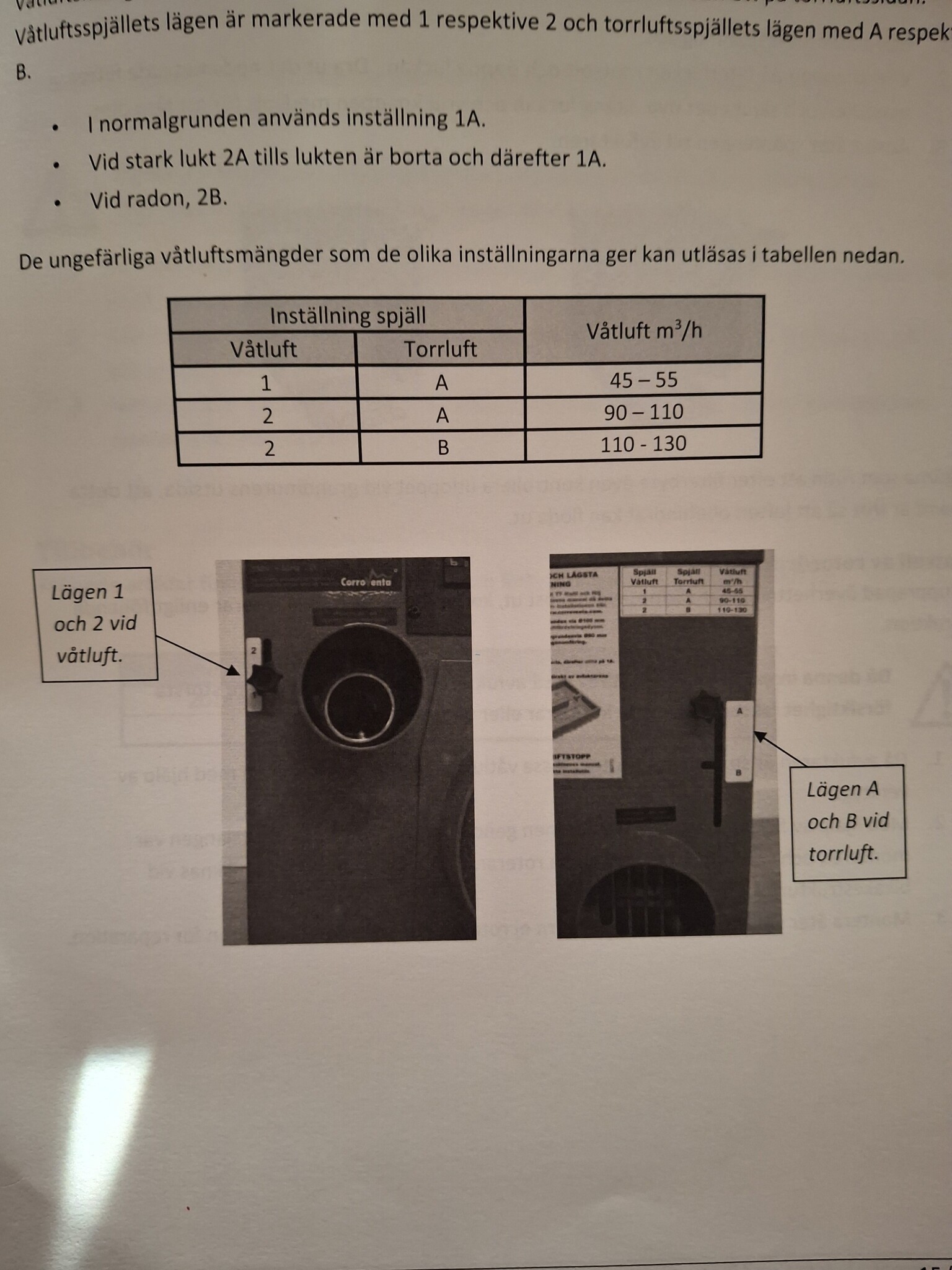

Har du ställt in din corroventa på max våtluft ut? Dvs 2B?

Jag kör på 1A, men ni kan ju köra på högre våtluft till att börja med, och ändra senare. Inställningspanel för ventilation med våtluftsägen 1 och 2 samt torrluftsägen A och B på enhet, med tabell över luftmängder.

Vi ändrade till 2A för någon dag sedan. En annan fråga, har du mekanisk frånluft i huset?
