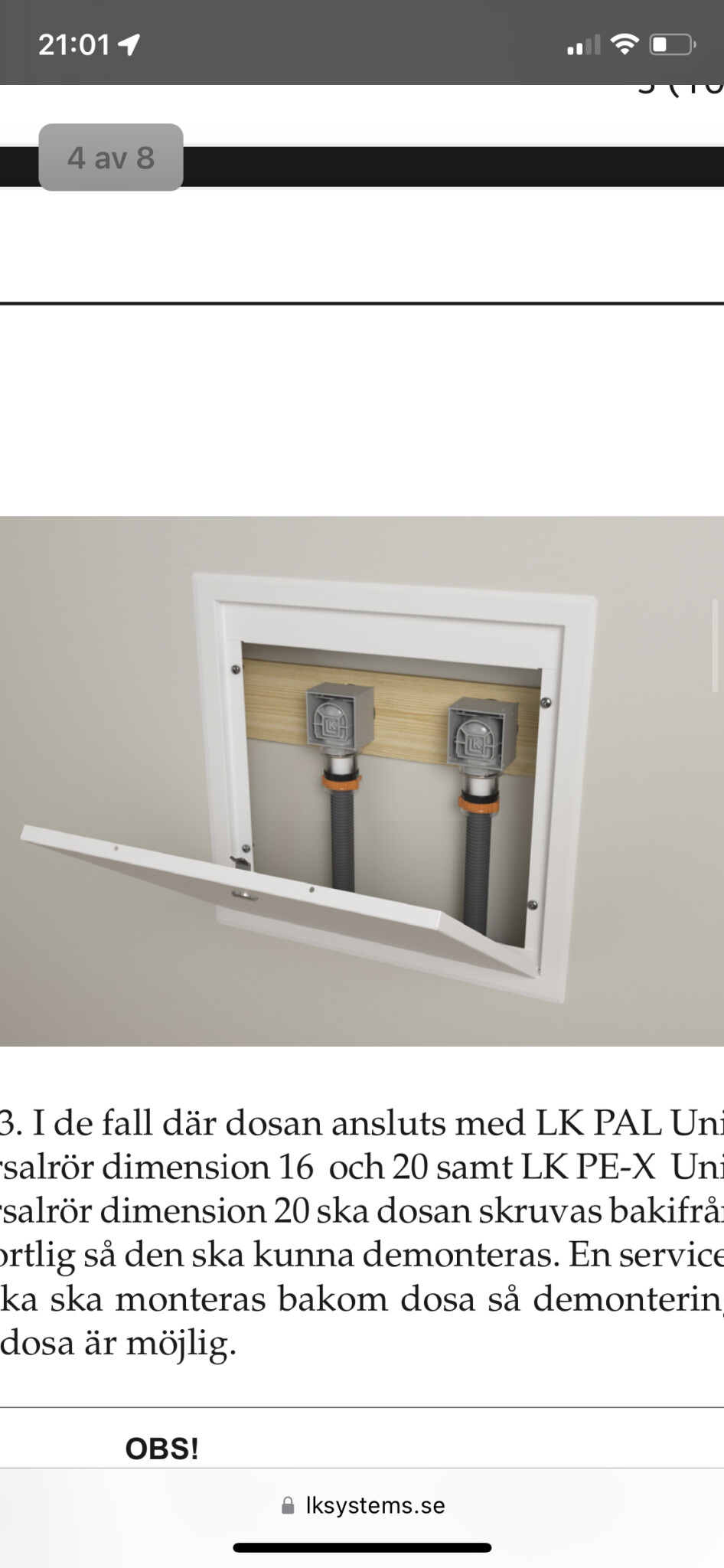

”Måste” man ha en inspektionslucka bakom väggdosa när man har rör i rör. Skulle bli väldigt fult på väggen bakom duschblandaren.

LK skriver det måste vara såhär.
  • Installationsanvisning för dosa med rörkopplingar i vägg, skärmbild från webbsida.
Wow! Det måste vara helt nytt, vad har du för datum på den instruktionen ?
Laddade ner från LK idag. Men det har alltså inte varit så innan? Planerar lite inköp till badrummet vi gör och luckan skulle då hamna mitt på väggen i sovrummet… konstigt och fult.
Nej verkar helt galet! I vilken skrift hittar du det där?

Märkligt. Välj en annan produkt, de vanligare kräver ingen lucka.

Jo. Kanske det. Grejen är att jag har bra mycket LK 16 mm slang kvar från golvvärmen.

Jag tror inte det är godkänt att använda golvvärmerör till tappvatten, helt annat tryck :(

Jag har aldrig använt den varianten men som jag förstått det är dosan i princip bara godkänd med 16mm pex, med 20mm pex eller PAL-rör blir det den lösningen med skåp varpå man nog kan hitta en bättre variant.
Sen är det inget krav på att allt måste vara utbytbart heller...

Jodå. Det är deras Universalrör PE-X 16X2 mm. Funkar till både tappvarmvatten o golvet🙂
