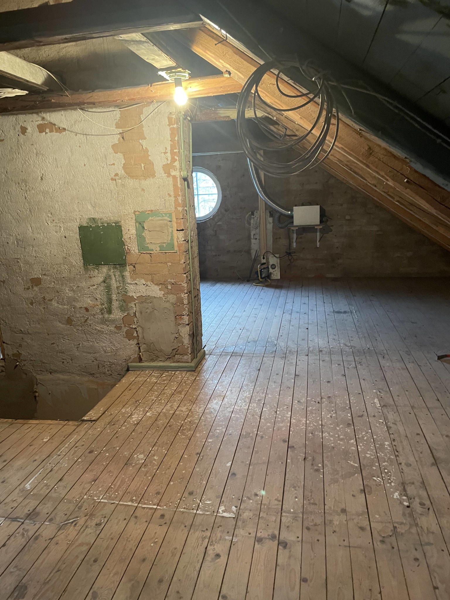

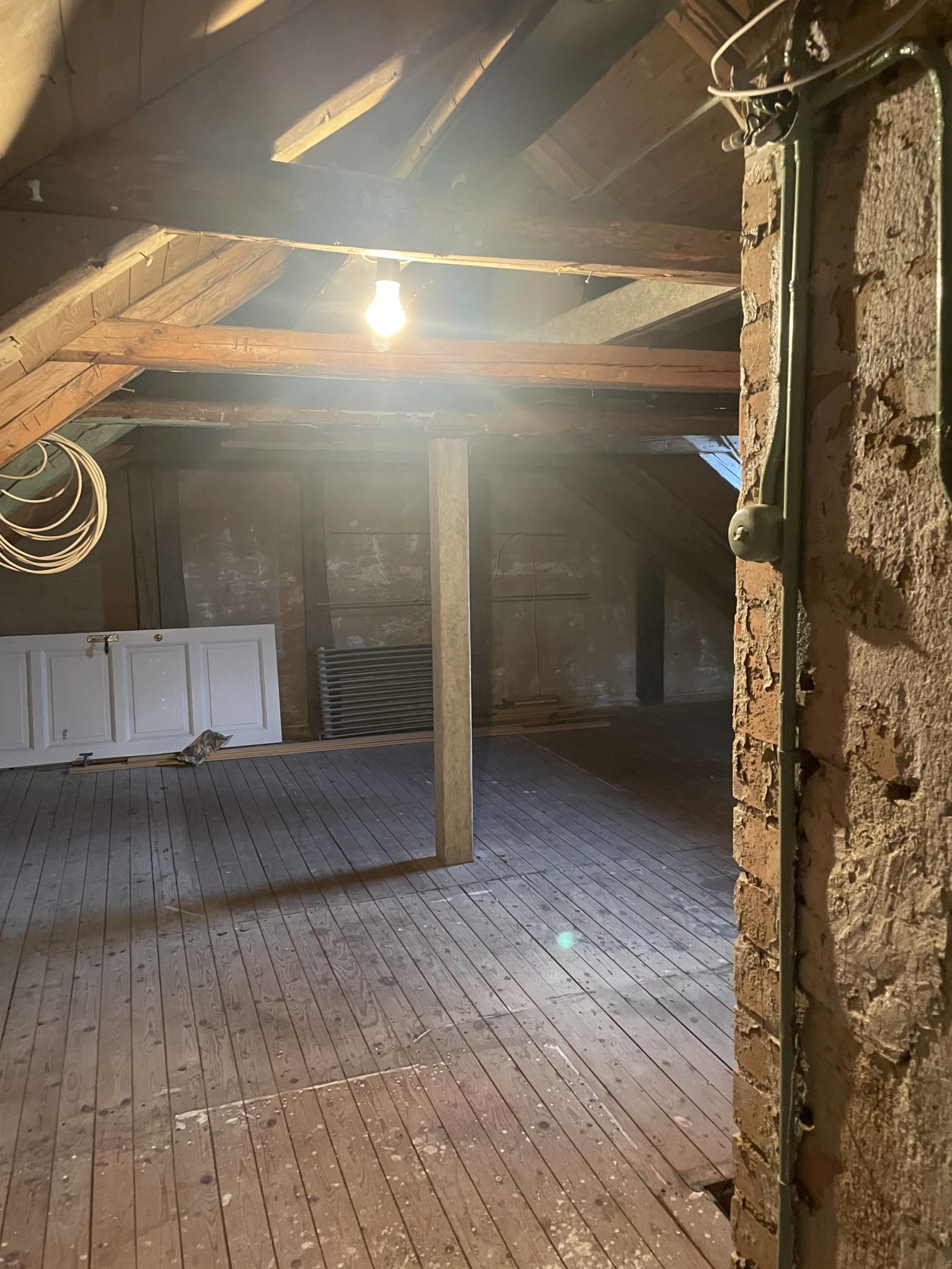

Vi har en stor råvind som jag vill inreda i samband med annat takarbete. Underlagspappen har gjort sitt och måste bytas och eftersom taket är oisolerat är det tänkvärt att man kan isolera på lämpligt sätt.
Taket är brutet och bör även isoleras där på lämpligt sätt när man byter underlagspappen.
Det luktar ganska funky på vinden och det vill man ju inte få med sig inomhus så att säga. Idag läcker det upp så mycket värme att eventuell doft inte tränger ner i bostaden. Jag tänker ta hjälp av expert att avgöra bästa lösningar men också för att avgöra vad som luktar.
Är det någon här som har gjort liknande renoveringar och vill dela med av erfarenheter?
Bilder på utgångsämnet.

Jag föreslår diffusionsöppet underlagstak när du byter papper, invändig ångbroms och blåst cellulosa som isolering. Utan luftspalt.
Exakt. Det lär komma kritik mot detta men det har mycket fördelar. T.ex. sparar du utrymme och slipper ventilera in (ofta fuktig) uteluft under råsponten.C Carl Johansson skrev:
Så har jag byggt mitt hus. Dock har jag saxtakstolar med en liten kallvind. Skulle tveklöst ha valt samma lösning om jag byggt ett kompakttak som ditt.

Nu är det dags att lägga om taket och isolera råvinden samt dom stora kattvindarna i det brutna taket nedanför golvet i bild. Byggaren förespråkar diffusionsöppen takpapp och 2-5 till 5 cm luftspalt. Ångspärr ska installeras obruten upp genom kattvindarna och sedan upp på rå/torkvinden så högt upp det är möjligt.
Tyvärr missades att även råvinden skulle isoleras så jag väntar på uppdaterade siffror och metod för att få med så mycket isolering som möjligt.
Har någon tips på bästa isolering samt material och metod att sedan inreda vinden så småningom?
