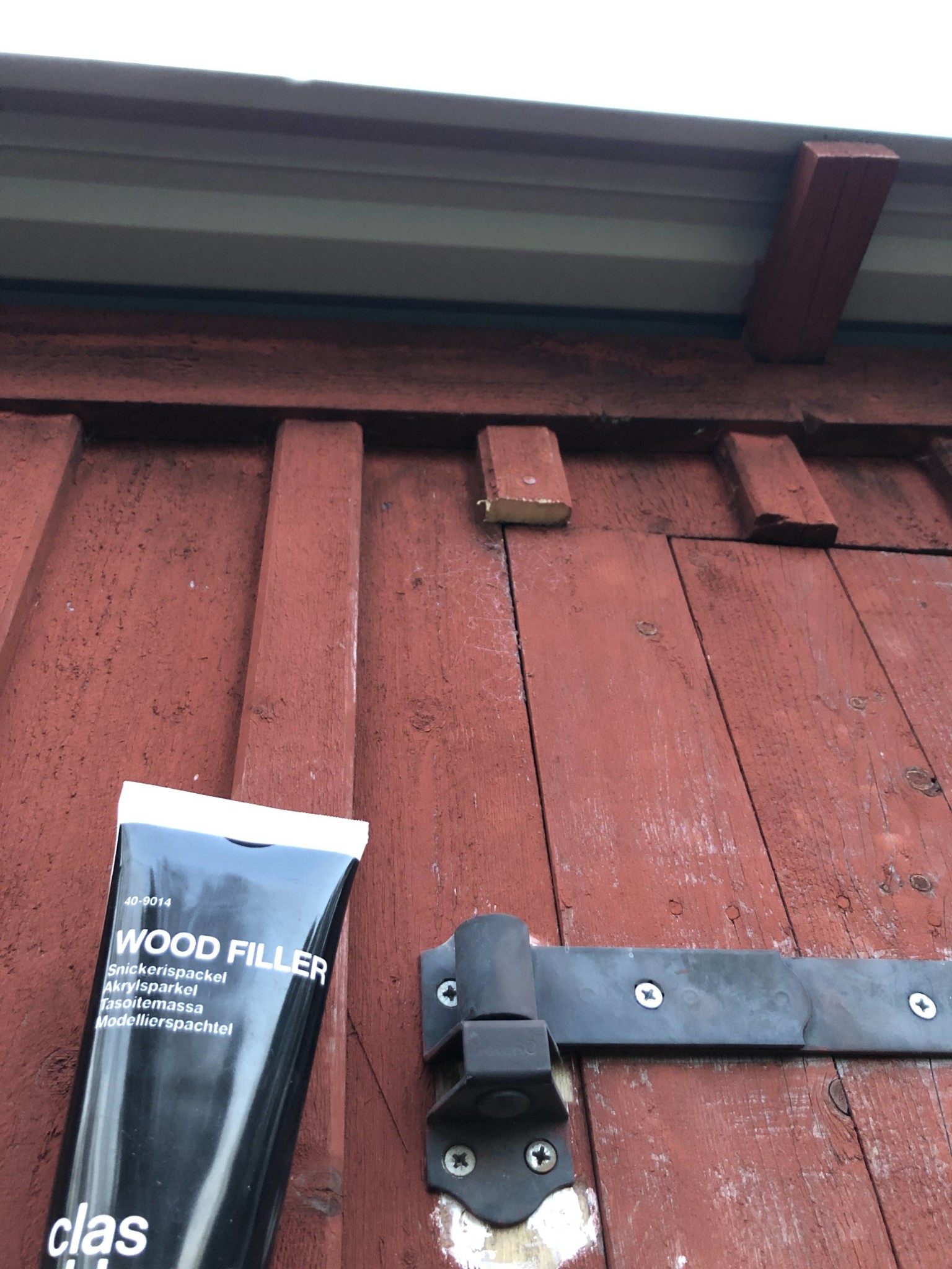

Heje!
Kluttade denna wood filler i åtta hål (hur fasen fyller man skruvhål, spruta?) när jag justerade om gångjärn på förrådsboden. Sen fattar jag att det är för inomhusbruk. Ok att måla över med falurött i morgon eller kommer det att ruttna under min livstid? Taket sticker ut lite ovanför.

Hej, jag har använt snickerispackel för inomhusbruk för att dölja skruvar utomhus. Hae funkat i 5år hittils.

Man använder aldrig invändigt spackel ute!!.
1. Linoljekitt fungerar alltid. Knådas och tryck in i hålen. Borsta ytan med torr pensel så blir det osynligt.
2, syntetiskt kitt typ LA seal el likv finns i många färger. Funkar också bra för den moderna hemmafixaren.
