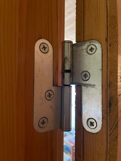

Jag har en innerdörr som glider upp. Jag har försökt söka men hittar bara om att justera justerskruvar eller skruva på själva piggen på gångjärnet. Men dessa har inga sådana?
Finns det någon enkel lösning?
  • Gångjärn på innerdörr utan justerskruvar eller pigg, fastsatt med fyra skruvar.
Du behöver justera karmen, kolla hur den lutar med ett vattenpass.

Om dörrbladet ska höjas så används justeringsbrickor som stoppas in genom "inkastet" i gångjärnen.
För att veta varför den åker upp så får du felsöka varför fallkolven inte griper i slutblecket, börja med att mäta höjden på fallkolven samt "hålet" i slutblecket.
Är det en hemsnickrad dörr?
